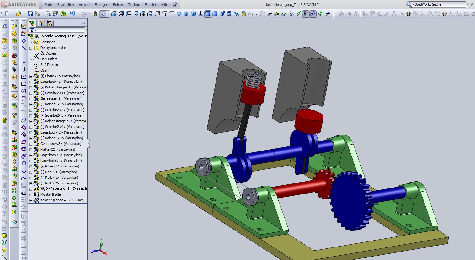

erstellt am: 28. Apr. 2011 11:44    Editieren oder löschen Sie diesen Beitrag!  <-- editieren / zitieren -->   Antwort mit Zitat in Fett Antwort mit kursivem Zitat    Unities abgeben: 1 Unity (wenig hilfreich, aber dennoch)2 Unities3 Unities4 Unities5 Unities6 Unities7 Unities8 Unities9 Unities10 Unities
Pack.rar
wie kann ich eine Federung zwischen der oberen Kante des Gehaeuses und dem Kolben anbringen?

Ich befürchte, du musst deine Frage ein wenig genauer stellen. Ich hab deine BG offen und hab absolut keine Ahnung, was du da federn möchtest.

Soll da eine reale Feder eingesetzt werden, die die Bewegung mitfährt, oder möchtest Du eine Kraft simulieren?
Ein kleiner Fehler am Rande - Kolben3 ist am Pleuel2 zur falschen Seite verknüpft

Der Kolben soll nahe seinem obersten Punkt auf eine Federung treffen. Das Ganze ist nur ein Versuch um zu sehen wie es funktionieren könnte.

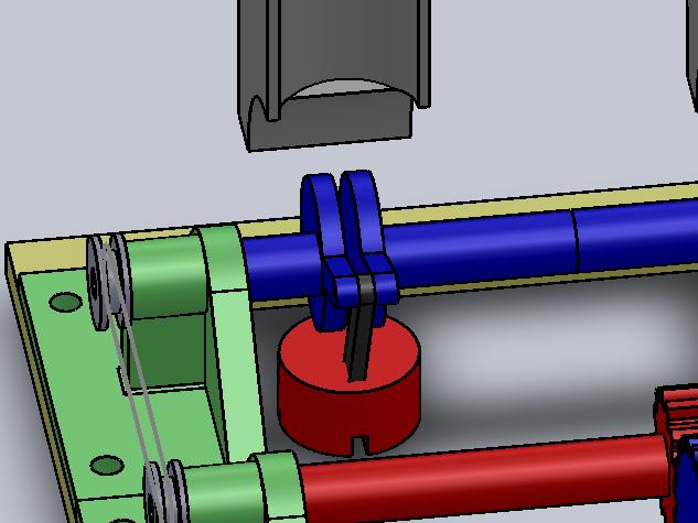

Hallo nochmal
habe einen weiteren Fehler entdeckt. Und zwar gehen die Kolben durch die Kurbelwelle hindurch wenn man den Kolben anklickt und bis ganz nach unten bewegt. Mit welcher Art von Verknüpfung kann ich das vermeiden?

Hallo ximix
Konzentrisch?

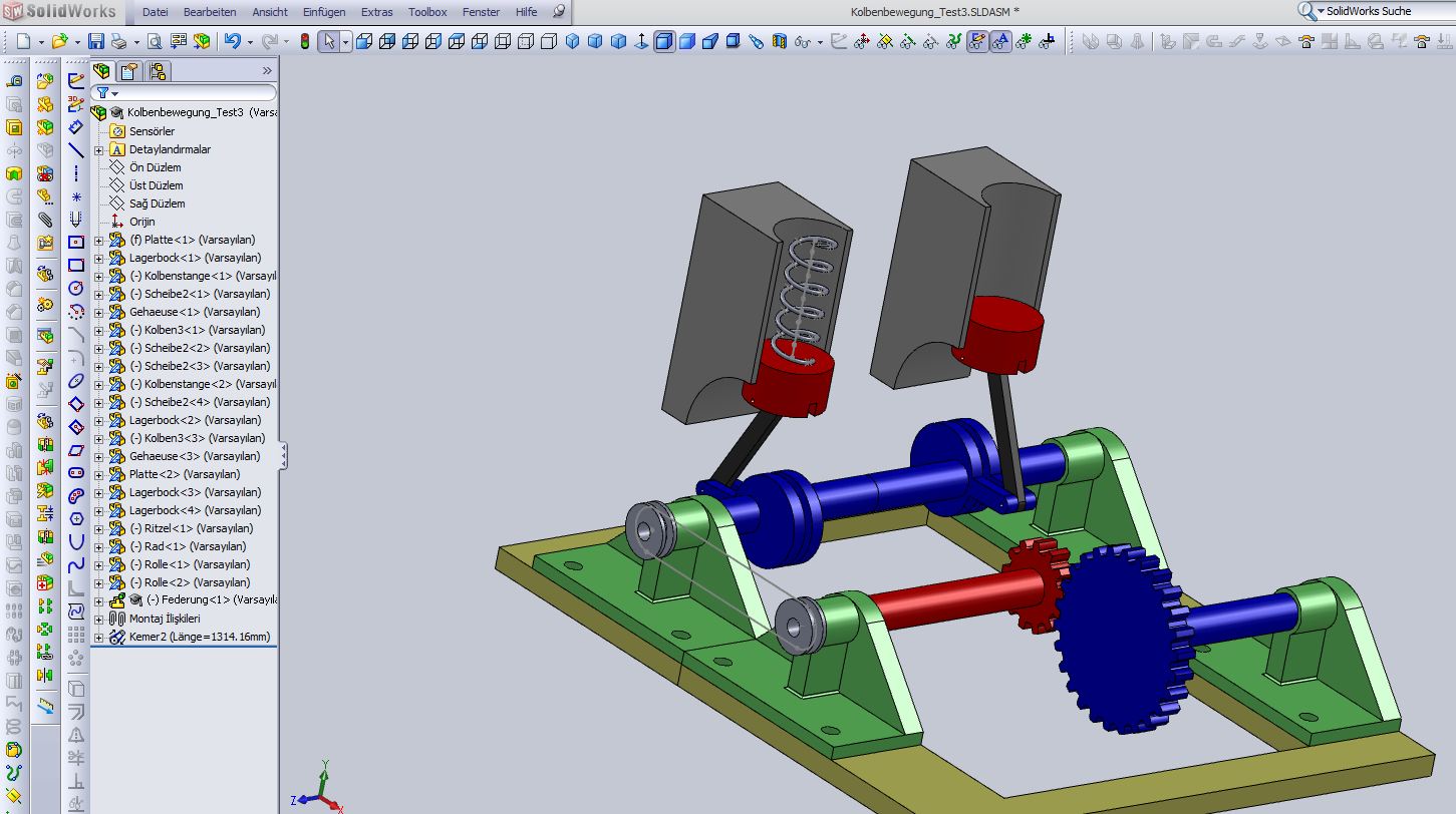

erstellt am: 30. Apr. 2011 10:53    Editieren oder löschen Sie diesen Beitrag!  <-- editieren / zitieren -->   Antwort mit Zitat in Fett Antwort mit kursivem Zitat    Unities abgeben: 1 Unity (wenig hilfreich, aber dennoch)2 Unities3 Unities4 Unities5 Unities6 Unities7 Unities8 Unities9 Unities10 Unities
Pack.rar
Hab die Baugruppe etwas erweitert. In den Screenshots sind die besagten Probleme. Dass der Kolben sozusagen nach unten durchfaellt wie kann man das technisch verhindern? Gibt wahrscheinlich mehrere Möglichkeiten aber welche waere am praktischsten?

hallo xmix,
technisch betrachtet kann das nicht passieren
Verknüpfungstechnisch schon!
Würde in dem Fall eine Spline Punkt Verknüpfung setzen, die die Bewegung limitiert.
Dazu einen geraden Spline, in Länge der Kolbenbewegung, in einer eigenen Skizze ,im Bauteil Gehäuse skizzieren.
Und eine eigene Skizze im Bauteil Kolben, die nur einen Punkt enthält.
Punkt mit Spline deckungsgleich verknüpft ergibt eine absolut stabile Bahn.

Federung.rar
Ok Danke werde ich versuchen.
Wie ist es nun mit der Federung. Habe mal eine Feder konstruiert aber sie bewegt sich nich gerade auf und ab...knickt quasi zur Seite hin.

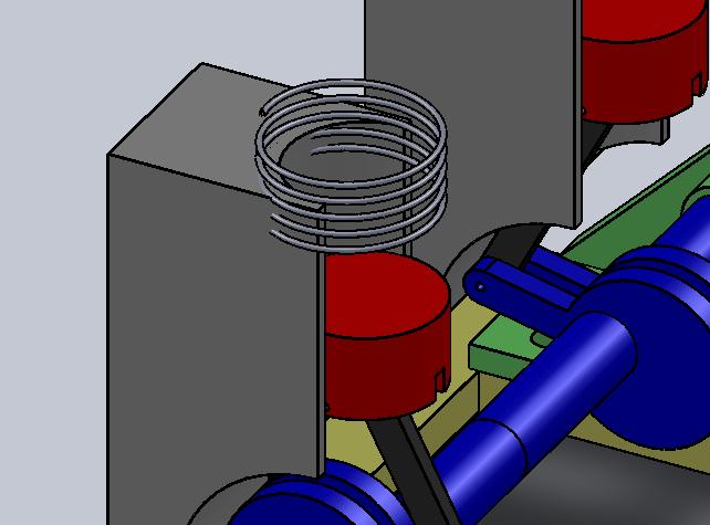

erstellt am: 02. Mai. 2011 12:51    Editieren oder löschen Sie diesen Beitrag!  <-- editieren / zitieren -->   Antwort mit Zitat in Fett Antwort mit kursivem Zitat    Unities abgeben: 1 Unity (wenig hilfreich, aber dennoch)2 Unities3 Unities4 Unities5 Unities6 Unities7 Unities8 Unities9 Unities10 Unities
Federung2.rar
Habe die Federung etwas modifiziert aber irgendwie knickt es immer noch leicht nach rechts weil ich die linke Seite nicht auf einer Linie halten kann ohne dass die Bewegung der Feder erstarrt.

Suchfunktion nutzen und z.B. das hier finden
http://ww3.cad.de/foren/ubb/Forum2/HTML/011372.shtml

Besten Dank...habs etwas anders gemacht. Wie kann ich nun eine Federbewegung simulieren?

In Zusammenhang mit Solidworks habe ich noch nicht mit Excel gearbeitet. Hat jemand dazu ein Tutorial?

erstellt am: 04. Mai. 2011 20:15    Editieren oder löschen Sie diesen Beitrag!  <-- editieren / zitieren -->   Antwort mit Zitat in Fett Antwort mit kursivem Zitat    Unities abgeben: 1 Unity (wenig hilfreich, aber dennoch)2 Unities3 Unities4 Unities5 Unities6 Unities7 Unities8 Unities9 Unities10 Unities Nur für xmix 10 Unities + Antwort hilfreich
Kolbenbewegung_gefedert_AK.zip
in Deine Baugruppe einfügen, verknüpfen, und in den Komponenteneigentschaften die Unterbaugruppe auf flexibel stellen.
