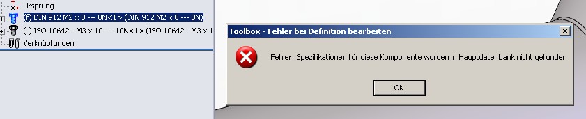

wir sind hier bei der Baugruppenkonstruktion mit Normteilen auf ein Problem gestoßen.
Beim Aufbau einer Baugruppe mit SolidWorks 2008 sollen vorhandene Teile (Bsp Sechskantmutter M10) gegen eine andere Mutter ersetzt werden (Bsp. Hutmutter M10 -> diese Komponente wird uU in einer willkürlichen Größe eingesetzt)
Das Ersetzen funktioniert soweit ganz gut, jedoch kann die neue Komponente in Ihren Eigenschaften nachher nicht mehr verändert werden (Bsp. M10--> M12 über "Toolbox Definition bearbeiten" nicht mehr möglich).
Bei dem Originalteil ist dies möglich, beim Neuteil kommt folgende Fehlermeldung:
"Spezifikation für diese Komponente wurde in Hauptdatenbank nicht gefunden"
Wie kann ich diese Funktion für Ersatzteile wieder nutzbar machen?

vielen Dank für diesen Tipp, aber die Baugruppe wird auf ein und dem selben Rechner, sogar während einer durchgängigen Sitzung erstellt.
Ich habe so das Gefühl, dass beim Ersetzen des Bauteils der Bezug zur Toolbox irgendwie verloren geht.
Weiterhin habe ich durch bisschen probieren folgendes festgestellt:
Bei der Auswahl der Teile habe ich die Möglichkeit zwischen folgenden Varianten zu wählen: Default - PreviewCfg
Wird ein Normteil an anderer Stelle bereits verwendet (Bsp. Mutter M10), kann ich dann für dieses Bauteil eine Auswahl Default - PreviewCfg - Mutter M10 treffen.
Wähle ich Default oder PreviewCfg kommt oben genannter Fehler. Wähle ich allerdings Mutter M10 kann ich die Toolboxdefinition ändern.
Hoffe, ich habs verständlich erklärt.

Nur diese:

ich habe auch diese Fehlermeldung und folgende Beobachtung gemacht:
Wenn ich Baugruppen öffen, welche ursprünglich mit einer älteren SolidWorks-Version (z.B. 2007) erstellt wurden und Toolbox-Komponenten enthalten, dann kommt die Meldung wenn ich jetzt diese Toolbox-komponenten mit "Toolbox Definition bearbeiten" bearbeiten will.
Hintergrund:
Wir speichern diese Toolbox-Komponenten mit in unser PDM-System und checken diese dann lokal aus, wenn die Baugruppe geladen wird.
Nun habe ich herausgefunden, dass bei Toolbox-Komponenten der Version 2010 eine Konfiguration angelegt wird z.B. "ISO 10642 - M3 x 20 --- 20N". In den älteren Toolbox-Komponenten steht warum auch immer nur "Standard" drin. Evtl. haben wir das damals vermasselt beim Speichern in unsere Datenbank. Wenn ich nun in den älteren Komponenten die Konfiguration umbenenne auf etwas, was in der Toolbox gibt, dann ist die Fehlermeldung weg.
Kann dir das vielleicht was helfen?

Da tippe ich jetzt doch mal auf irgendwelche administrativen Probleme, oder es liegt an der Art, wie ihr eure Toolbox konfiguriert habt!
Meine Toolbox ist so eingestellt, dass in der BOM deutsche Bezeichnungen verwendet werden.
Jetzt habe ich mirmal ne Baugruppe von SWX vorgenommen, dort haben die Normteile englische Bezeichnungen.
1. RMB auf die Komponente (mit englischen Bez.)
2. Komponente ersetzen anwählen.
3. Laufwerk \SolidWorks Data\Norm wählen
4. ok.
5. Toolboxdefinition bearbeiten und fertig!
eine Vermutung habe ich noch...
Bei Installationen von neuen Releases kommt es manchmal dazu, dass die Tool "2mal " da ist.
Kontrolliert das mal.
RMB auf das Toolboxteil und öffnen und mal checken, wo diese Teile herkommen und vergleichen ob dieser Pfad mit dem Von SWX übereinstimmt (System-Optionen/ Bohrungs../Toolbox)
