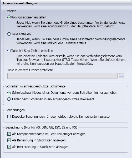

Ich verwende Teile aus der Konstruktionsbibliothek von SW 2011. Hab dort die deutschen Teile installiert, die mit der schwarzrotgold Fahne und wenn man sie auswählt kommt zbsp. Scheibe - DIN126. Ich selektiere sie, verbaue sie, soweit alles bestens.
Leider erscheinen die Teile dann mit englischem Text, hier Washer DIN 126-11, bzw. plain washer grade c_din.
Ich brauch aber die deutsche Bezeichnung in meiner Stückliste usw. und ich möchte irgendwie jetzt nicht anfangen jede (schreibgeschützte) Datei umzubenennen.
Wie stell ich das am besten an ?

Konfiguriere mal deine Toolbox!

Danke, damit haben jetzt alle neu verbauten Teile die deutsche Bezeichnung, super.
Jetzt muss ich noch einen Weg finden, wie ich alle schon verbauten austausche.

Probiers mal mit Komponente ersetzen! (RMB im Kontextmenü..ggf. das Menü anpassen!)

Meinst du das ersetzen eines Teils in einer Baugruppe ? Das ist klar, mühsam.
Ich dachte mehr daran, die Teile global auszutauschen, sie liegen ja alle in einem Verzeichnis. Und es sind viele hundert, da hier schon jahrelang mit der nicht richtig konfigurierten Toolbox gearbeitet wurde.
Hab ich da eine Chance ?

Dann mache es doch mit dem SWX -Explorer!
Dort kannst du für alle Verwendungsorte diese Komponenten global ersetzen!
Zur Not, falls du die Toolboxteile so nicht greifen kannst(ich kann es gerade nicht nachspielen, weil der feierabend ruft), dann kopiere Dir das/die Toolboxteil(e)in ein Extraverzeichniss, dann sollte es klappen.

Ich hab mal erste Tests gemacht. Eine Baugruppe erzeugt mit englischer Benennung, dazu dann die gleichen Teile verbaut, die jetzt wunderbar mit deutscher Benennung erscheinen in der Stückliste. Das sind die gleichen Teile und werden in der Stückliste dann sofort aufaddiert mit Stückzahl +1.
Ich kann mir vorstellen, das es irgendeine Möglichkeit gibt, das geschickt umzustellen.
Bevor ich jetzt also loslege und wilde Ersetzungen auf alle Baugruppen mache.. wer weiß, was da alles passiert.
Erst mal drüber schlafen
.. ich glaub ich habs schon gefunden: toolbox Definition updaten.
