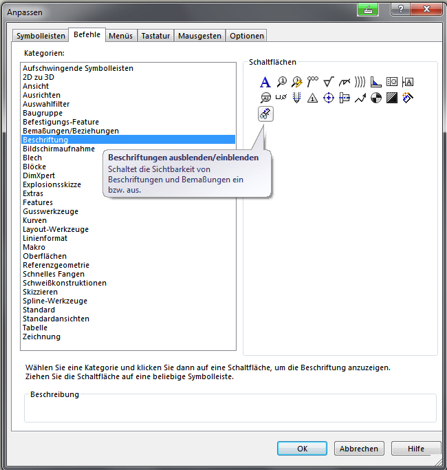

erstellt am: 23. Feb. 2011 19:18    Editieren oder löschen Sie diesen Beitrag!  <-- editieren / zitieren -->   Antwort mit Zitat in Fett Antwort mit kursivem Zitat    Unities abgeben: 1 Unity (wenig hilfreich, aber dennoch)2 Unities3 Unities4 Unities5 Unities6 Unities7 Unities8 Unities9 Unities10 Unities Nur für Stillwater10 10 Unities + Antwort hilfreich
Hallo ihr zwei,
zum Ein- wie auch zum Ausblenden gibts eine Art Dauerschalter "Beschriftungen ausblenden/einblenden" (siehe Anhang).
Sollte selbsterklärend sein, obwohl die schließen ohne speichern Variante auch nicht zu verachten ist.

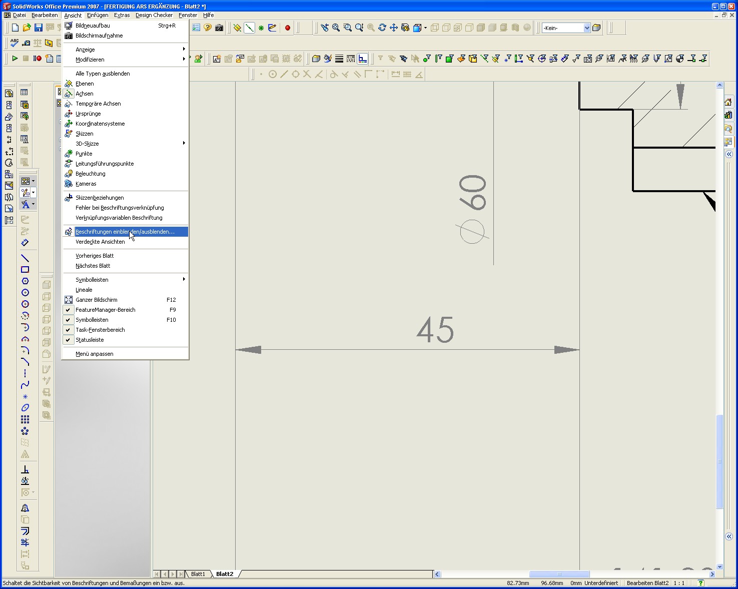

erstellt am: 23. Feb. 2011 19:49    Editieren oder löschen Sie diesen Beitrag!  <-- editieren / zitieren -->   Antwort mit Zitat in Fett Antwort mit kursivem Zitat    Unities abgeben: 1 Unity (wenig hilfreich, aber dennoch)2 Unities3 Unities4 Unities5 Unities6 Unities7 Unities8 Unities9 Unities10 Unities Nur für Stillwater10 10 Unities + Antwort hilfreich
Abend Thomas,
oh da muss ich mich vielleicht auf was gefasst machen
ich hab SWX auf 2007 gelernt und meine mich erinnern zu können, dass es da auch schon so ging, aber jetzt wo du es so schreibst, könnte das auch erst später dazu gekommen sein.
schönen Abend noch
Roland
edit:
der Befehl ist auch unter dem Menüpunkt "Ansicht" zu finden - Hoffentlich auch schon 2007

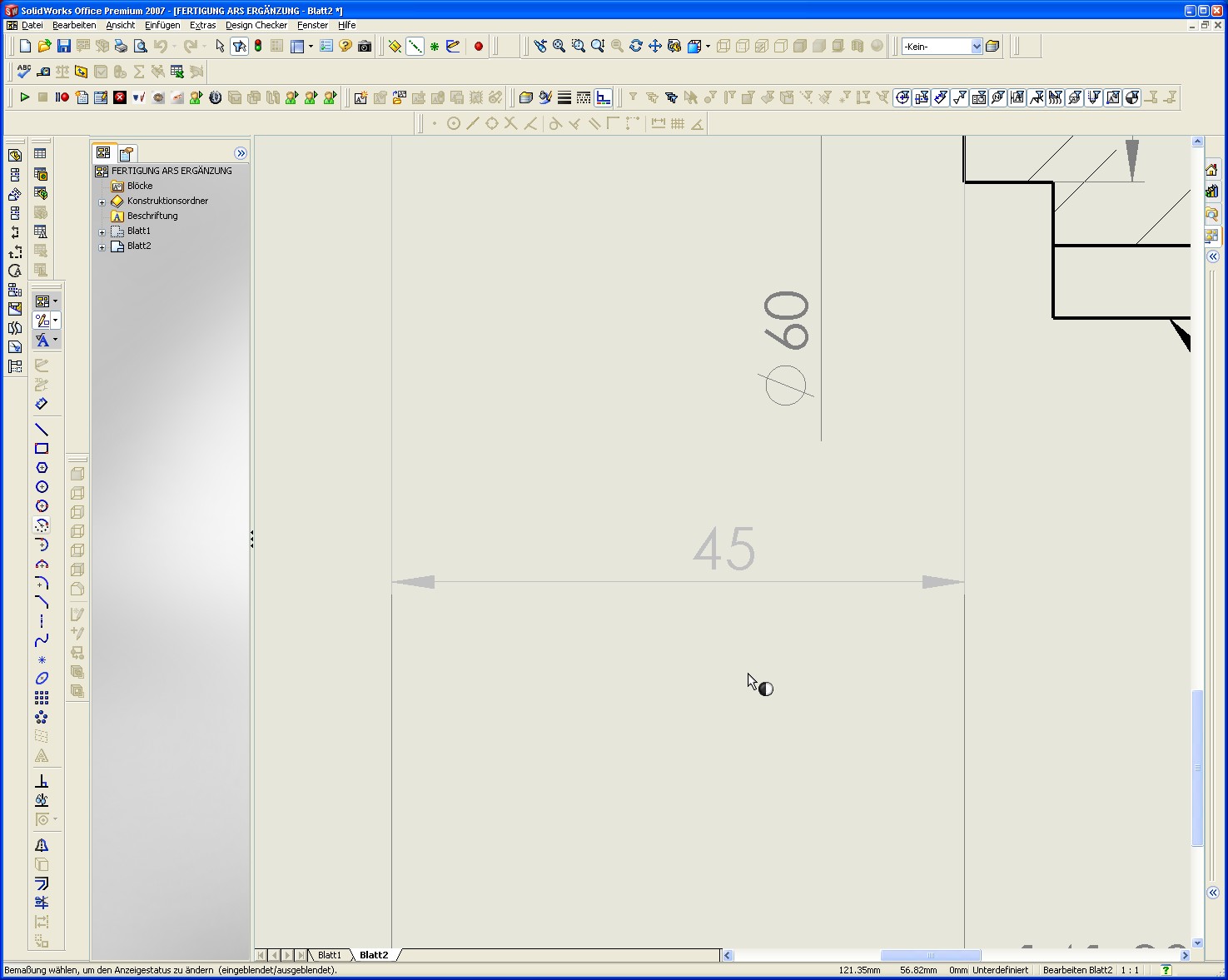

erstellt am: 23. Feb. 2011 21:27    Editieren oder löschen Sie diesen Beitrag!  <-- editieren / zitieren -->   Antwort mit Zitat in Fett Antwort mit kursivem Zitat    Unities abgeben: 1 Unity (wenig hilfreich, aber dennoch)2 Unities3 Unities4 Unities5 Unities6 Unities7 Unities8 Unities9 Unities10 Unities Nur für Stillwater10 10 Unities + Antwort hilfreich
Hallo nochmal,
also dieser Befehl ist eine Art Dauerschalter (ähnlich Instant3D) entweder aktiviert oder nicht.
Das hellgrau zeigt die ausgeblendeten Maße. Bei Deaktivierung des Befehls verschwinden die hellgrauen Maße und sind folglich ausgeblendet.
Wenn die Maße wieder eingeblendet werden sollen, dann musst du den Befehl wieder auswählen und kannst dann die hellgrauen Maße durch einfaches anklicken wieder sichtbar machen. Am Ende den Befehl wieder deaktivieren.
Zugegeben etwas umständlich aber das ist der Sinn hinter der Funktion - so ähnlich ists auch in der Hilfe beschrieben.

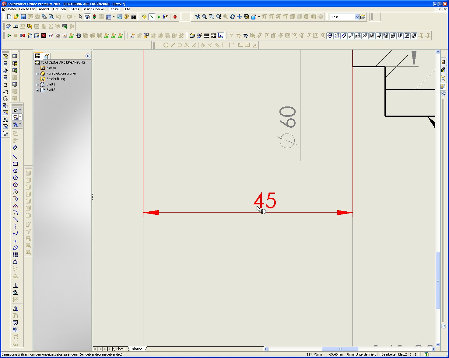

Krümmel
Beiträge: 6243
Registriert: 14.09.2008
Was mit SWX so alles geht ;-)
erstellt am: 23. Feb. 2011 21:29    Editieren oder löschen Sie diesen Beitrag!  <-- editieren / zitieren -->   Antwort mit Zitat in Fett Antwort mit kursivem Zitat    Unities abgeben: 1 Unity (wenig hilfreich, aber dennoch)2 Unities3 Unities4 Unities5 Unities6 Unities7 Unities8 Unities9 Unities10 Unities Nur für Stillwater10 10 Unities + Antwort hilfreich
Hallo nochmal,
Ablauf:
Bemaßung setzen
Ansicht_Beschriftung einblenden ausblenden anklicken
Maß anklicken
Maß wird Grau
Maß verschwindet
Maß wird grau wieder eingeblendet
Maß anklicken
Maß ist wieder schwarz
Andreas
