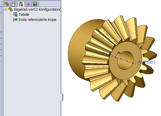

erstellt am: 15. Feb. 2011 21:54    Editieren oder löschen Sie diesen Beitrag!  <-- editieren / zitieren -->   Antwort mit Zitat in Fett Antwort mit kursivem Zitat    Unities abgeben: 1 Unity (wenig hilfreich, aber dennoch)2 Unities3 Unities4 Unities5 Unities6 Unities7 Unities8 Unities9 Unities10 Unities Nur für Skyhorse87 10 Unities + Antwort hilfreich
da hast Du in SWXSolidWorks 2 Möglichkeiten!
1. Zahnrad über Toolbox erstellen ( ist dann aber nicht genau sondern nur eine Annäherung an die Original Zahnform)
2. Genaue Zahnform (nach Vorlage,wenn verfügbar) skizzieren und dann Kreismuster.

Skyhorse87
Sehen Sie sich das Profil von Skyhorse87 an!   Senden Sie eine Private Message an Skyhorse87  Schreiben Sie einen Gästebucheintrag für Skyhorse87
Beiträge: 13
Registriert: 08.10.2008
erstellt am: 15. Feb. 2011 21:59    Editieren oder löschen Sie diesen Beitrag!  <-- editieren / zitieren -->   Antwort mit Zitat in Fett Antwort mit kursivem Zitat    Unities abgeben: 1 Unity (wenig hilfreich, aber dennoch)2 Unities3 Unities4 Unities5 Unities6 Unities7 Unities8 Unities9 Unities10 Unities
Hallo Andreas,
vielen lieben Dank für die schnelle Antwort.
Also die erste möglichkeit werde ich morgen mal probieren wenn ich es in der Toolbox finde. Wo muss ich da denn genau schauen?
Das mit den Skizzen und Kreismuster habe ich ja versucht. Ich habe keine angaben sondern nur die Stirnräder und messe und schätze die angaben oder zähle ^^
Einmal hab ich es dann nach ziemlich viel hin und her tatsächlich hinbekommen die Zähne reinzubekommen, jedoch ohne verjüngung da das danach nicht mehr machbar war und vorher auch nicht machbar ist.
Diese Aufgabe raubt mir fast alle nerven und sorgt für ziemliche Kopfschmerzen da ich bei sowas ziemlich ergeizig bin und mich auch nicht geschlagen geben will.
Bin mit meinem Tag heute schon mehr als unzufrieden gewesen weil ich die Zeitangabe nicht schaffen konnte.

erstellt am: 15. Feb. 2011 23:13    Editieren oder löschen Sie diesen Beitrag!  <-- editieren / zitieren -->   Antwort mit Zitat in Fett Antwort mit kursivem Zitat    Unities abgeben: 1 Unity (wenig hilfreich, aber dennoch)2 Unities3 Unities4 Unities5 Unities6 Unities7 Unities8 Unities9 Unities10 Unities Nur für Skyhorse87 10 Unities + Antwort hilfreich
na hier (siehe Bild)

Hallo Andi,
oh das ist klasse ja da ist das Kegelrad das mir den Kopf retten kann. Aber ich habe noch ein kleines Problem (fühle mich gerade echt dumm).
Hab das entsprechende Kegelrad runtergeladen, aber ich kann die Maße nicht ändern da die Schreibgeschützt sind, wie bekomme ich das jetzt hin das ich die ändern kann?

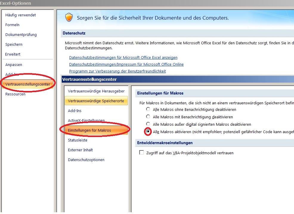

Ich habe jetzt auch diese Tabelle gefunden mit der man das ändern können sollte aber auch da kann ich den Schutz nicht deaktivieren da im menü "Extra" - das Menü "Schutz" nicht anklickbar (grau) ist.

Hallo Skyhorse87,
ich kann die Tabelle ändern, ich habe aber auch die Makros zulassen in Excel aktiviert. Vermutlich hast du diese Einstellung nicht aktiviert.

Hallo bbonisch,
ich sollte in der Makroeinstellung diese auf niedrig setzten das habe ich nach anleitung getan. Danach hat er mir keine fehlermeldung mehr angezeigt aber ganz abstellen kann ich das nicht oder weiß zumindestens nicht wo. Nur in Extra die obtion Schutz kann ich nicht anklicken da diese grau ist.

erstellt am: 16. Feb. 2011 11:56    Editieren oder löschen Sie diesen Beitrag!  <-- editieren / zitieren -->   Antwort mit Zitat in Fett Antwort mit kursivem Zitat    Unities abgeben: 1 Unity (wenig hilfreich, aber dennoch)2 Unities3 Unities4 Unities5 Unities6 Unities7 Unities8 Unities9 Unities10 Unities Nur für Skyhorse87 10 Unities + Antwort hilfreich
ich habe diese Einstellung in Excel 2007 gewählt.

erstellt am: 16. Feb. 2011 12:19    Editieren oder löschen Sie diesen Beitrag!  <-- editieren / zitieren -->   Antwort mit Zitat in Fett Antwort mit kursivem Zitat    Unities abgeben: 1 Unity (wenig hilfreich, aber dennoch)2 Unities3 Unities4 Unities5 Unities6 Unities7 Unities8 Unities9 Unities10 Unities
Aber bei mir öffnet er nicht extra Exel. Sondern die Exeltabelle öffnet sich in SolidWorks.
Ahh ok in neuem Fenster öffnen das geht und da geht das auch mit dem Schutz.
Super ich werde gleich mal probieren ob es jetzt endlich funktioniert ...

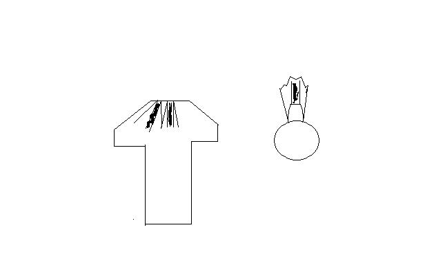

@ ThoMay
Ja die Kegelrad Berechnungen sind mir bekannt und ich habe auch mein Tabellenbuch am Arbeitsplatz bei mir. Jedoch habe ich mehrere Kegelräder bekommen mit dem Auftrag diese zu erstellen an SolidWorks ohne informationen über Hersteller oder gegenkegelräder.
Mir fehlen einfach wichtige Information.
Aber viel schlimmer ist das mir heute gesagt wurde morgen müssen die Zeichnungen stehen samt ableitung und sämtlichen dazu benötigten Maßen. Mir liegt mein Leben daran diesen Job zu bekommen aber ich kann nicht zaubern und langsam bekomme ich panik weil eine solche chance bekomme ich nie wieder
Das mit den Makros habe ich zum Glück hinbekommen aber ich habe festgestellt dass das Zahnrad hinten noch eine schräge hat die meines nicht haben darf.
@ cadlogger
Dankeschön
Also wie geschrieben ich kann wegen äußerlichkeiten das Kegelrad leider doch nicht verwenden. Ich habe das ganze heute den ganzen Tag versucht über skizzen zu erstellen wobei mir das andere Zahnrad als vorlage und Denkhilfe diente und mich auch etwas weiterbrachte mit den funktionen. Ich hab mal versucht meine Form der Kegelräder schnell an Paint zu erstellen ich hoffe man kann etwas erkennen.
die schwarzen flächen sind die die gerade bleiben müssen aber die haben einen Winkel von 45° und die untere gefräste Fläche hat ca. 30° das ist leider nicht genau messbar.
Ich habe jetzt versucht über "Ausgeformten Schnitt" einem Punkt und einer Achse die dort liegen wo sich die beiden winkellinien treffen die Zähne zu erstellen aber da diese Achse nicht auf der mitte der eigendlichen Achse liegt zeigt mir Solid Works nur diese Fehlermeldung an:
"Dieser Feature kann nicht erstellt werden, da es zu einer Dicke von Null führen würde."
Nehme ich die Achse des gesamten Zahnrades und eine der beiden schnittpunkte der verschiedenen Winkellinien dann wird aber der zahn nicht richtig hergestellt. Ich weiß wirklich nicht was ich morgen machen soll. Ich kann nichtmal auf AutoCAD zurück greifen um das ganze schnell in 2D selber zu erstellen, vielleicht sollte ich doch ne Handzeichnung machen.

Hallp Skyhorse.
Welche denn?
Vieleicht können wir die zusammen erarbeiten.
Stell doch mal ein Bild von solch einem geheimnissvollen Kegelrad hier ein.

@ ThoMay
Ich kannte weder das Gegenkegelrad, noch die Zähnezahl des gegenrads noch die Teilkreisdurchmesser. Heute habe ich jedoch zumindestens das Gegenkegelrad bekommen, bzw erfahren welches zu welchem gehört. Ich habe das ganze jetzt in der 2D Ableitung Skizziert.
Ein Bild kann ich nachher mal Einstellen.
