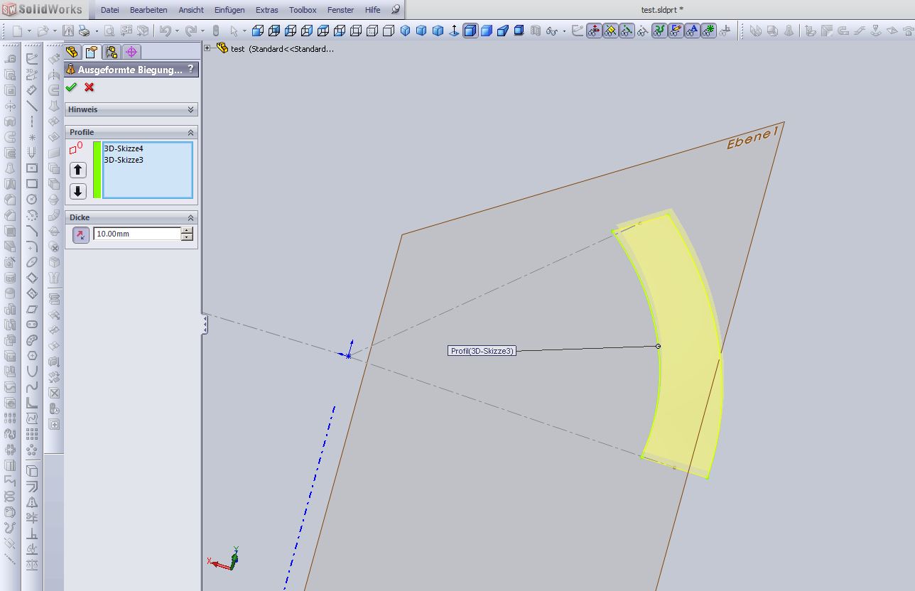

hat jemand einen Tipp wie man dieses Teil (Kurve mit Anstieg) als Blechteil zeichnen kann? Möchte gerne noch Bohrungen einbringen und dann eine Abwicklung erstellen.

von Deiner Ausformung die beiden gekrümmten Unterkanten mit Elemente übernehmen in je eine 3D Skizze packen.
Ausformung ausblenden.
Dann Blech und ausgeformte Biegung mit Blechstärke 10mm.

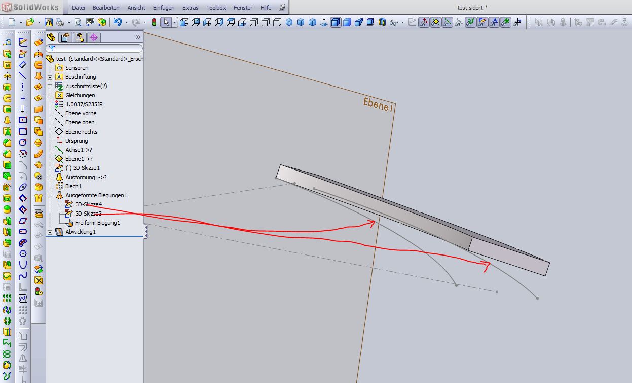

danke für den Tipp. Jedoch bekomme ich dies so nicht hin. Der Button "Ausgeformte Biegung" ist bei mir wegen der normalen Ausformung nicht mehr aktiv. Ich kann zwar diese unterdrücken, jedoch ist dann meine 3D-Skizze auch unterdrückt. Somit kann ich dann die "Ausgeformte Biegung" wieder nicht anwenden. Kannst du das Teil mal anhängen (2008)?

Lösche einfach den Körper Deiner Ausformung. Danach geht die ausgeformte Biegung...

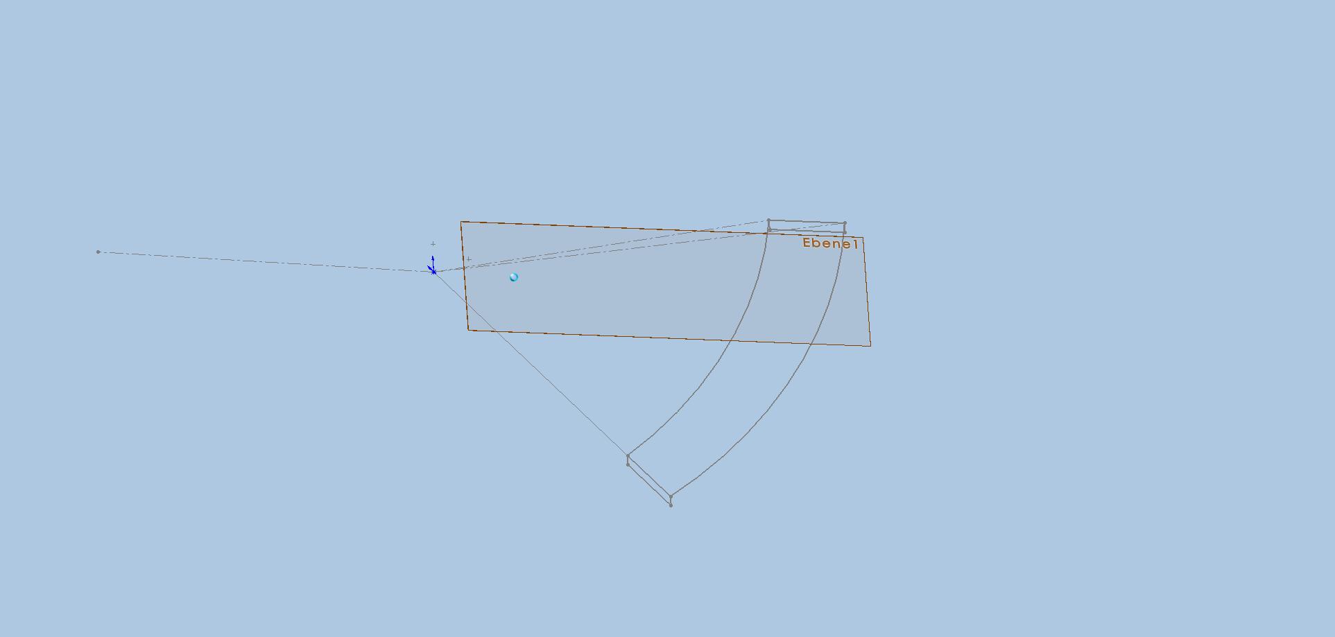

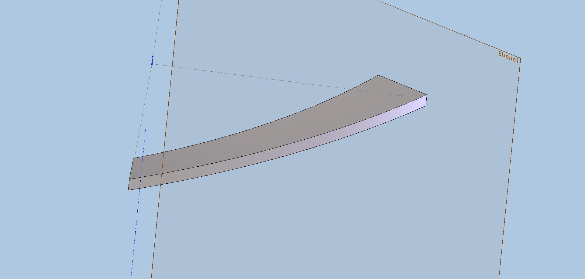

nochmals Danke an alle! Die Aktion hat mich auf eine neue Möglichkeit gebracht. Habe die 3D-Mittelkurve einfach auf die beiden Eckpunkte der Rechtecke gezogen. Somit kann die normal Ausformung komplett entfallen.
Im Anhang die neue Datei.
