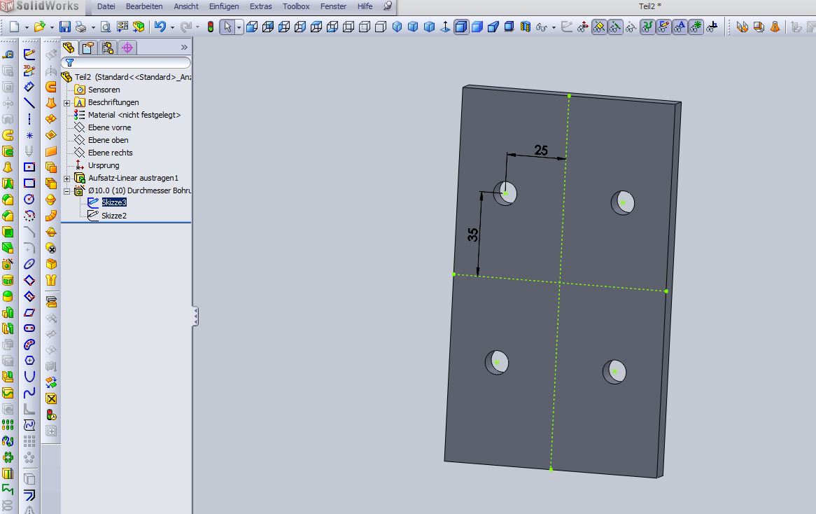

ich möchte auf einen U-Stahl eine Bohrung mittig ausrichten.
Natürlich soll die Bohrung auch mittig sein, wenn ich die Abmaße des Profils ändere (also die Breite).
Soll ich mit Konstruktionslinien/Ebenen arbeiten?
Wenn ich normal in Skizzen arbeite kann ich oft die Funktion "Gleichungen" benutzen, aber ich kann bei der Positionierung von Bohrungen nicht die Breite vom Stahl erfassen (Bemaßen)

Hallo Tylon,
hier gibts mehrere Moeglichkeiten. Du kannst das ganze ueber ne symetrische Mittelebene (was ja bei der Konstruktion sowieso Sinn macht) mit Feature spiegeln oder auch mit ner Gleichung und rechteckigem Muster realisieren. Entweder verstehe ich den Hintergrund der Frage nicht, oder wo liegt das Problem?

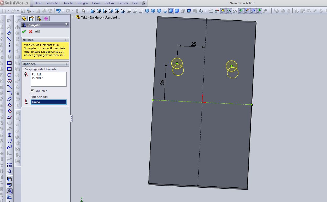

Was mit SWX so alles geht ;-)
erstellt am: 21. Dez. 2010 13:47    Editieren oder löschen Sie diesen Beitrag!  <-- editieren / zitieren -->   Antwort mit Zitat in Fett Antwort mit kursivem Zitat    Unities abgeben: 1 Unity (wenig hilfreich, aber dennoch)2 Unities3 Unities4 Unities5 Unities6 Unities7 Unities8 Unities9 Unities10 Unities Nur für TylonHH 10 Unities + Antwort hilfreich
so gehts, gibt aber noch mehr Wege.
(Hab 2mal um die Mittellinie gespiegelt)

Setze doch die Spiegelachse mit der Verknüpfung symmetrisch fest

also muss ich für jedes Teil dann auch eine Symmetrieachse/ebene erstellen...
Wenn ich zum Bsp ein Zaun habe mit unterschiedlichen Abstand zwischen Pfählen (an denen gebohrt wird) dann kann ich auch nicht lineares Muster verwenden. Oder?

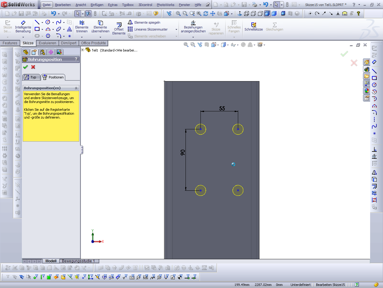

HAllo an alle fleißigen Helfer.
Äääähhhmm, ihr seid euch bewußt das bei gespiegelten Features das featuregesteuerte Einfügen einer Komponete in der Baugruppe nicht klappt oder geh ich da falsch in der Annahme?
Wir gehen wie folgt vor:
mit dem Bohrungsassistenten eine Bohrung auf der Fläche absetzen.
Den Reiter Position anklicken und wahllos 3 Punkte ansetzen.
Anschließend ein Kechteck skizzieren und umstellen auf konstruktionshilfslinie.
Die Mittelpunkte der Seiten mit den entsprechenden Mittelpunkten der Längs- und Querseite horizontal bzw vertikal in Beziehung setzen.
Anschließend die Punkte auf die Ecken positionieren.
Je nach dem was du willst, den Randabstand oder den Bohrungsabstand vermaßen.
Dann kannst du Länge und Breite ändern, so wie gewünscht.
Ist zwar etwas aufwendiger als mit Spiegeln, dafür haste im Zusammenbau wesentlch weniger Arbeit.

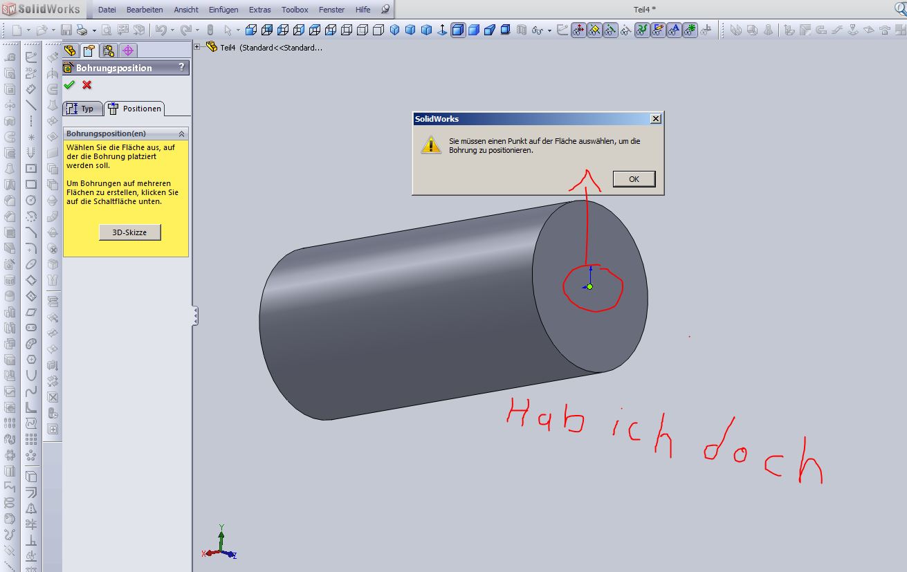

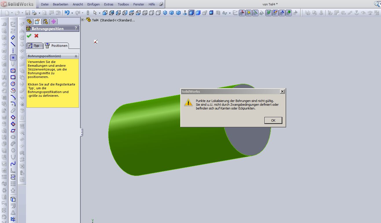

da häng ich mich doch gerade mal dran
Warum kann ich nicht eine Bohrung direkt ins Zentrum einer Welle setzen sondern muss den
Punkt umständlich konzentrisch oder deckungsgleich verknüpfen?
Erst sagt SWXSolidWorks mir Punkte sind nicht gültig , akzeptiert aber die anschließende Beziehung

Hallo Andreas,
ist das bei Dir grundsätzlich so, oder nur, wenn Du versuchst, den Punkt auf den Ursprung zu plazieren?
2. Mußt Du tatsächlich von Hand verknüpfen? Bei mir reicht es normalerweise, den Punkt nach dem Absetzen einfach an die gewünschte Stelle zu schieben, wobei dann automatisch verknüpft wird.
Gruß, Torsten

Hallo Torsten,
schieben geht natürlich , es werden dann auch die gleichen Beziehungen gesetzt.
Nur warum ich nicht direkt die Mitte anklicken kann ist mir schleierhaft.
Und mir erschließt sich die dahintersteckende Logik nicht
Andreas

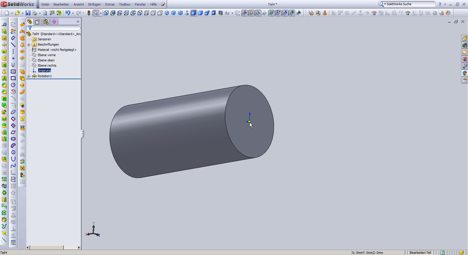

mal kurz überflogen, kann es sein daß Du anstatt den Mittelpunkt des Kreises den Skizzenursprung triffst? Also beim neu setzen von Platzierungspunkten in der Bohrungsassistenten skizze kann ich nämlich Deckeungsgleich zum Mittelpunkt von Kreisen setzen. Dazu habe ich die Ansicht nie zur Fläche ausgerichtet sondern leicht gedreht und fahre kurz über die Kante des Kreises, der Mittelpunkt wird geheighlightet und ich fange ihn. Eventuell mal die Fangeinstellungen in den Optionen kontrollieren ob Mittelpunkte gefangen werden.

@Krümmel
im ersten Bild ist ja auch nur der Ursprung gewählt. Woher soll SW wiisen auf welcher Ebene du bohren möchtest?!? Nicht jede Bohrung soll ja plan auf der Fläche durchgeführt werden. (Ich gehe davon aus das, dass dein Ziel war)
Ich makiere immer zuerst die Fläche auf der gebohrt werden soll, anschließend per Position einen Punkt setzen, der dann auch zufällig gleich dem Ursprung ist/verknüpft wird.

Hallo Andreas.
Also was ich deinen Bildern entnehme ist eine 3D Positionierung mittels Bohrungsassi.
Da gehts dann meistens nit.
Erst die (ebene)Fläche wählen, dann den Bohrungsassi => Dann gehts.
Bei einer gekrümmten Fläche kannst du nur mit 3D Bohrungsassi arbeiten. Da aber der Punkt die "Markierungg" für die angeschlossene Bohrungsskizze ist, hängen hier noch mehr Bedingungen dran, als so einfach zu vermuten.
Der Punkt "hängt" dann ja erst mal im Raum rum. Du musst SWX schon sagen wo der genau auf der gekrümmten Fläche hin soll. Damit ist eine direkte Positionierung wir auf der ebenen Fläche von vornherein nicht möglich, denn es widerspricht sich bei dem 3D Punkte die Beziehung deckungsgleich auf der gekrümmten Fläche mit der gleichzeitig geforderten Deckungsgleichheit auf dem z. B. Ursprung der ja meist im Raum liegt. Also schön eines nach dem Andern manuell. Punkt auf die Fläche deckungsgleich dann deckungsgleich mit Ursprung.

um das jetzt mal eindeutig Klar zustellen!
Ich weiß genau wie ich da eine Bohrung platzieren kann
Mich nervt aber das Verhalten von SWXSolidWorks
Man kann überall problemlos eine Bohrung setzten nur in der Mitte eines runden Bauteils !nicht auf Anhieb!!!
