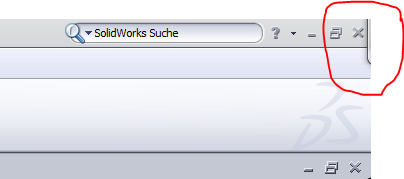

ich benutze die SW 2010 x64 Version und habe irgendwelche Bugs!
Problem:
Sehr häufig kommt irgendein Fenster, siehe Grafik, dass ich nicht wegklicken kann.
Das Fenster kommt bei der Ausführung verschiedener (ganz normaler) Funktionen, z.B. ein Körper fixieren oder Feature bearbeiten.
Das Fenster kann man manchmal mit der Tastenkombination ALT+F4 schließen.
Hat schon jemand Erfahrung mit gemacht? Kennt jemand das Problem?
Freue mich auf Eure Hilfe!!!

Witzbold, mit dem Kreuz schließt Du SWXSolidWorks!
Wo sind da die eingefrorenen Fenster?
Oder soll der kaum erkennbare Rand von irgendetwas das Problem darstellen?

Ja, ich denke schon, genau diese kleine "Störung" neben dem Schließkreuz meint er. Es sieht aus wie die untere Linke Ecke eines Fenster oder Dialogbox.
Ich spekulier jetzt nur so rum: wenn du dieses Fenster mit ALT-F4 beenden kannst ohne dabei SolidWorks abzuschießen gehört es nicht zu SolidWorks oder eines Addons.
Theoretisch könnte es auch sein, dass du den Makroeditor offen hast, aber da du uns leider den Rest des Bildschirms vorenthällst und z.B. auch nicht sagst, welche Desktopstil/Betriebssystem du hast ist das schwer zu sagen. Zumindest hab ich bei mir links oben in der Ecke vom SolidWorks auch einen grauen Schatten, wenn der Makroeditor offen ist, aber nur unter XP mit klassischem Desktop, unter Win 7 mit Aero nicht. Und den VBA-Editor kann man auch mit ALT-F4 schließen ohne SolidWorks zu beenden.
Wenn es nichts damit zu tun hat mal ne Frage: kannst dieses Stückchen Fenster anklicken? Dann könntest du mit dem ProcessExplorer von Sysinternals nachschauen, zu welchem Prozess das gehört, in dem du das "Fadenkreuz" in der Menuleiste des ProcessExplorers auf das Fensterstückchen ziehst.
Ansonsten würde ich nach der Ausschlußmethode vorgehen und einen Prozess nach dem anderen gezielt abschießen, und schauen, was überbleibt

das sogenannte "Riesenfenster" ist genau das, was man in der Ecke bei dem Schließen Button sehen kann.
Das Fenster kommt immer dann, wenn ich ein Bauteil fixieren möchte. Dannach kann ich nichts mehr anklicken oder verschieben.
Es sind keine Macros oder sonstiges am Start.

Ich will mal ein bißchen im Nebel stochern:
So'nen Effekt kenne ich eigentlich nur, wenn in irgendeiner Weise mehr als ein Bildschirm im Spiel ist. Könnte es sein, dass die Systemeinstellungen glauben, da sind zwei Bildschirme, obwohl nur einer physisch vorhanden ist? Der Rest des Fensters wäre dann auf dem zweiten Bildschirm.

habe das Problem gelöst!
wie Volkmar Grube es schon vermutet hat, lag es wirklich an mehreren Monitoren. Da ich hin und wieder zweites Monitor anschließe, hat es sich so ergeben, dass der Rest des Fensters auf dem zweiten (nicht angeschlossenen) Monitor abgebildet war. Trotz der Deaktivierung des zweiten Monitors, hat sich SolidWorks anscheinend die Position gemerkt wo die Meldungen angezeigt werden sollen.
Hatte auch so ähnliches Problem mit Catia gehabt.
Naja, die Meldung habe ich jetzt auf den richtigen Monitor gezogen und anschließend getrennt. Hoffe nur, dass die Meldungen ab jetzt immer auf dem Ersten Monitor angezeigt werden.
Das Fenster habe ich als Bild in voller Größe angehängt
