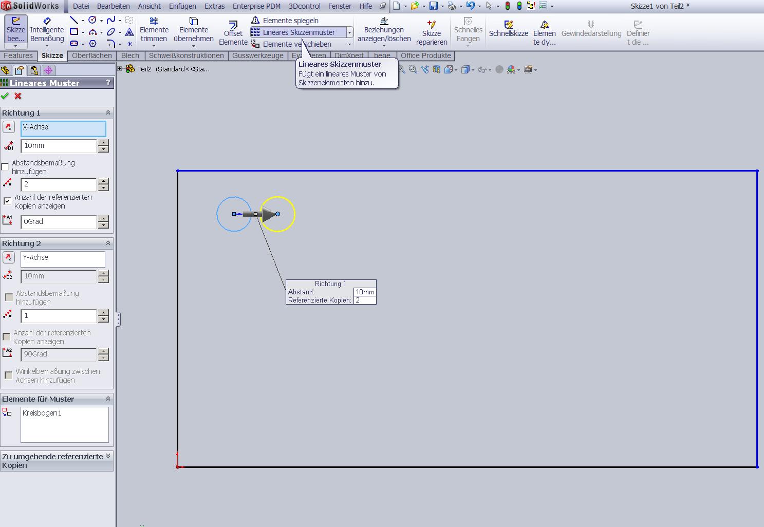

Hallo, ich arbeite mich gerade ins SolidWorks ein. Bisher habe ich mit UG gearbeitet und da gab es im Skizzenmodus die Funktion, daß man zB Bohrungen, die in x oder y Richtung den gleichen Abstand haben über die Beziehungen steuern kann. Das ging indem man dem Maß praktisch einen Wert in Buchstabenform gegeben hat. Gibt es diese Funktion im SW auch? In meinen Büchern habe ich dazu nix gefunden und der primäre Wert der für das Maß steht (D6@Skizze2] läßt sich nicht überschreiben.
Ich habe ein Blech mit vielen Bohrungen, einige haben den gleiche Abstand in x Richtung und einige in Y Richtung, ich möchte nicht jede Bohrung mit dem gleichen Wert extra bemaßen. Wenn ich x oder y ändere sollen alle Bohrungen die da dran hängen mitkommen und nicht jede einzeln geändert werden müssen.
Ich hoffe ihr versteht was ich meine

Hallo Heike,
erst einmal welcome "on Board". Was du meinst ist sicherlich die Verknüpfung von
Maßen. Das kannst du erreichen, indem du eines deiner Maße nimmst und doppelt
anklickst. In dem Bemaßungsfeld findest du auf der rechten Seite einen Pfeil nach
unten. Den kannst du anklicken und dann wählst du Wert verknüpfen an.

Hallo Heike
am Einfachsten wird es sein, eine Bohrung mit dem Bohrungsassistenten zu setzen, dann ein Feature Muster von der Bohrung zu erzeugen, wenn alle Bohrungen gleich sind mit gleichen Abständen und Du den Abstand ändern willst, brauchst Du nur den Wert in dem Musterfeature zu ändern was dann für alle gemusterten Bohrungen gilt.

Hallo Heike,
herzlich willkommen bei CAD.de
Andreas hat deinen Weg exakt beschrieben.
Alternativ, wenn es nicht viele abhängige Löcher sind, kannst Du Hilfslinien von Lochmitte zu Lochmitte ziehen und mit "gleich", also gleicher Länge verknüpfen. Das ist für 2-3 Löcher schneller erstellt.
Und es funktioniert auch sehr gut wenn Du mal einen gegebenen Abstand teilen musst.

Hallo Heike,
zuerst einmal willkommen auf dem SW Board.
Eines vorweg, du kannst in SW die Werte nicht direkt wie in UG eintragen.
Wenn du deine Bohrungen über die Skizze erzeugen willst, dann musst du ein lineares Skizzenmuster erzeugen. Dazu ist in Forum einiges beschrieben worden. http://ww3.cad.de/foren/ubb/Forum2/HTML/020856.shtml#000012
und die andere Möglichkeit wäre lineares Feld wie brainseks schon geschrieben hat. Dieses kannst du dann über Gleichungen steuern. Hierzu ist auch schon etwas geschrieben worden http://ww3.cad.de/foren/ubb/Forum2/HTML/020848.shtml#000006
Edit: Bild
