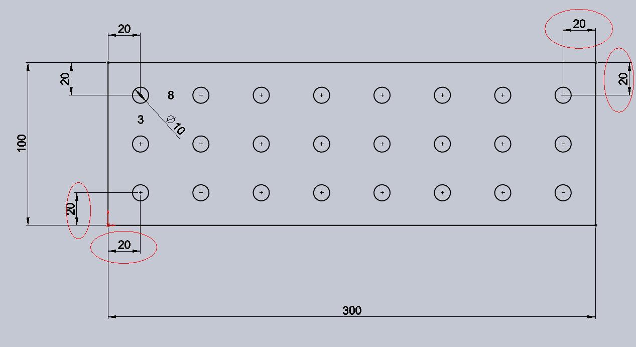

Guten Morgen,
ich suche eine Möglichkeit ein lineares Muster (lineares Skizzenmuster) über eine Gleichung zu erstellen.
Beispiel: Ich habe ein Blech und möchte auf der Oberfläche ein Lochmuster erstellen. Da sich die Größe des Bleches ändert suche ich eine Möglichkeit die Abstände der Löcher über eine Gleichung (oder eine andere Möglichkeit) anzupassen. Die Anzahl der Löcher soll dabei immer gleich bleiben.
Bis jetzt habe ich mir die Abstände immer ausgerechnet und geändert aber das ist jedesmal mühsam.
Welche Möglichkeiten habe ich da?
Tobias

Lochblech.rar
Hallo Tobias
Versuch es mal so wie in der angehängten Datei.
Ralf

Hallo Tobias,
in deinem Fall kannst du es auch über Geometrie (Konstruktionslinien) lösen. Geht ganz schnell ohne sich viel Arbeit zu machen.
Gruß bbonisch

Hallo Tobias,
lineares Skizzenmuster von Bohrungen erstellen mit der Anzahl die benötigt wird, dann immer eine Konstruktionslinie von Kreismittelpunkt zu Kreismittelpunkt. Darauf achten dass die automatischen Skizzenfangfunktionen aktiviert sind damit die geometrische Bedingungen von Konstruktionslinie gefangen wird (horizontal oder vertikal) Dann noch bemassen und fertig. Habe dir noch ein Teil angehängt mit Makro. Teil öffnen und Makro ausführen vielleicht erkennst du da mehr. Wenn nicht müsste ich dir noch einen kleinen Film aufnehmen.
Gruß bbonisch

Hallo Tobias,
ich habe soeben festgestellt, dass du die Konstruktionslinien nicht benötigt werden. Du musst nur bemassen und solltest du die Anzahl ändern, dann müsstest du neu bemassen.
edit: Bild vergessen

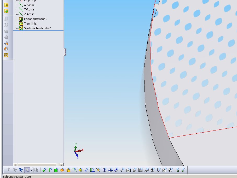

erstellt am: 07. Sep. 2010 10:23    Editieren oder löschen Sie diesen Beitrag!  <-- editieren / zitieren -->   Antwort mit Zitat in Fett Antwort mit kursivem Zitat    Unities abgeben: 1 Unity (wenig hilfreich, aber dennoch)2 Unities3 Unities4 Unities5 Unities6 Unities7 Unities8 Unities9 Unities10 Unities Nur für tf0371 10 Unities + Antwort hilfreich
Ja und nein, finde ich.
klar brauch ich in der Baugruppe oft nicht alle Löcher zu sehen von einem Lochblech.
klar kann ich auch mit dem real-view da etwas annähern.
aber krieg ich da die Koordinaten und die Anzahl der Bohrungen abgelesen?
was ist mit den halben Bohrungen am Rand der Fläche?
Bei 2008 seh ich da nix.
Mit 2D-CAD ist das Muster meist kein Problem, aber SWXSolidWorks kriegt das auch in 2D nicht vernünftig hin.
naja, dazu gab es aber schon mal einen Fred ...
Edith: ob die Löcher nach Löchern aussehen, kommt anscheinend auch auf den Standpunkt an. ....
