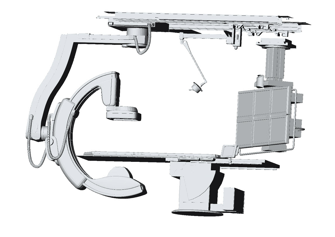

ich habe momentan ein ähnliches Problem mit einem ziehmlich komplexen 3ds modell welches ich erstanden habe und nun gerne auf die eine oder andere Art in SW verwenden möchte.
Einerseits brauche ich es rein für die Darstellung - dafür würde prinzipiell ein Grafikkörper genügen.
Habe den import via Meshlab schon probiert (Modell etwas vereinfacht und dann als stl abgespeichert). Hier kann ich das stl dann auch lt. SW2010 nur als Grafikkörper importieren da es für oberflächen bzw. volumenimport zu groß ist.
ist ja im prinzip ok und Grafikimport funktioniert auch. Allerdings müsste ich den Grafikkörper nun noch maßstäblich anpassen. Funktioniert mit Skalierenbefehl jedoch ist hier nur ein gesamtheitliches Anpassen (xyz) möglich. Ich müsste allerdings nur in X skalieren. Kennt ihr hier Möglichkeiten?
Wenn ich den Grafikkörper dann als Teil abspeichere und in einer BG einfüge kann ich ihn nicht positionieren. sowohl durch verschieben als durch ebenenverknüpfungen ist es nicht möglich. Gibt es diesbezüglich Tricks?
Andererseits würde ich zumindest den Tisch, C-Bogen des Modells gerne als Volumen oder Oberflächenkörper haben um ihn anders als im vorhandenen Setup positionieren zu können. habe es geschafft durch reduzieren des 3ds via meshlab (nur tisch) den stl teil dann in SW als Oberflächenkörper zu importieren. Allerdings wird mir da ein Teil mit rund 100MB gerneriert der dann das System ziemlich in die Knie zwingt. Vor allem bei den notwendigen skalierungen. gibt es eine möglichkeit so komplexe 3ds modelle automatisch zu reduzieren?
