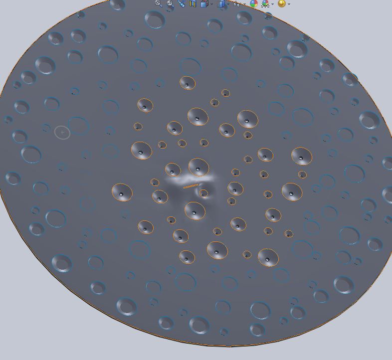

erstellt am: 05. Jul. 2010 00:27    Editieren oder löschen Sie diesen Beitrag!  <-- editieren / zitieren -->   Antwort mit Zitat in Fett Antwort mit kursivem Zitat    Unities abgeben: 1 Unity (wenig hilfreich, aber dennoch)2 Unities3 Unities4 Unities5 Unities6 Unities7 Unities8 Unities9 Unities10 Unities
kann leider meine Datei nicht hochladen. 6,5 Mb...
Hab jetzt Löcher gebohrt auf Ebene 1.
Um jedes Loch auf Ebene 2 einen Kreis.- Die beiden Flächen verbunden.
Dabei sind so Trichterähnliche dinger entstanden.
Und dann die als Oberfläche verbinden fertig wär's. Berg und Tal...
Leider bräucht ich wahrscheinlch einen Großrechner dafür. Sind viel zu viele Elemente...

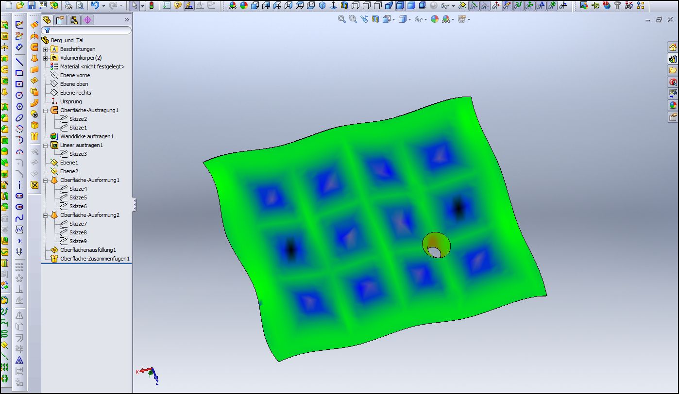

erstellt am: 05. Jul. 2010 09:34    Editieren oder löschen Sie diesen Beitrag!  <-- editieren / zitieren -->   Antwort mit Zitat in Fett Antwort mit kursivem Zitat    Unities abgeben: 1 Unity (wenig hilfreich, aber dennoch)2 Unities3 Unities4 Unities5 Unities6 Unities7 Unities8 Unities9 Unities10 Unities Nur für giant86 10 Unities + Antwort hilfreich
Meinst du sowas? Bohrung dann natürlich noch mustern.

giant86
Sehen Sie sich das Profil von giant86 an!   Senden Sie eine Private Message an giant86  Schreiben Sie einen Gästebucheintrag für giant86
Beiträge: 55
Registriert: 21.06.2010
Catia V5 R24
NX 2312
Soldidworks 2022
erstellt am: 05. Jul. 2010 11:05    Editieren oder löschen Sie diesen Beitrag!  <-- editieren / zitieren -->   Antwort mit Zitat in Fett Antwort mit kursivem Zitat    Unities abgeben: 1 Unity (wenig hilfreich, aber dennoch)2 Unities3 Unities4 Unities5 Unities6 Unities7 Unities8 Unities9 Unities10 Unities
Hallo René,
vielen Dank für Deine Hilfe!
Im Prinzip meine ich so etwas, nur dass die Löcher die Tiefpunkte der Landschaft/der Mulden bilden sollen.
Die Löcher sollen sozusagen die Mittelpunkte der "Einschläge" sein.

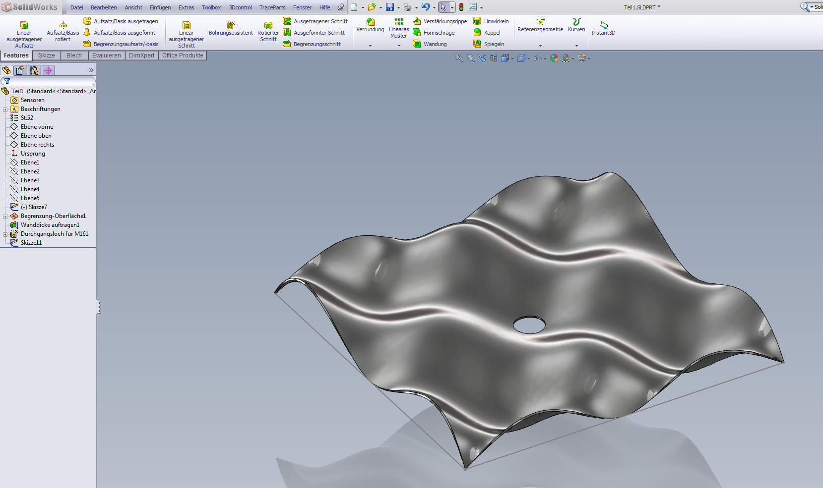

erstellt am: 05. Jul. 2010 17:33    Editieren oder löschen Sie diesen Beitrag!  <-- editieren / zitieren -->   Antwort mit Zitat in Fett Antwort mit kursivem Zitat    Unities abgeben: 1 Unity (wenig hilfreich, aber dennoch)2 Unities3 Unities4 Unities5 Unities6 Unities7 Unities8 Unities9 Unities10 Unities Nur für giant86 10 Unities + Antwort hilfreich
Berg_und_Tal_2009_AK.zip
so in etwa?
