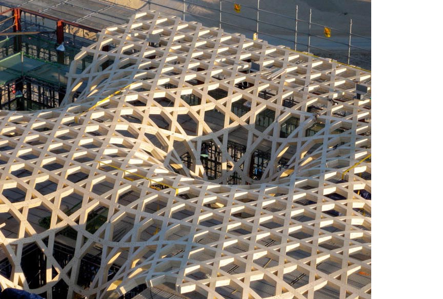

Ich würde jetzt gerne auf den ganzen Körper verteilt eine Streulochung mit 3 versch. Durchmessern (8, 15, 20 mm) machen.
So änhlich wie auf dem Bild: (Austik Gipskartondecke)

hmm mir ist leider nicht ganz klar wodurch die laufen sollen da das Bild nur einen Ausschnitt zeigt. Sollen die Bohrungen Senkrecht zur Flächennormale der großen Fläche stehen?

Das ganze soll von innen beleuchtet werden, die Löcher sollten praktisch wie ein Netz komplett über den Körper gezogen werden. Also auch auf den Randflächen.
gibt's da ne Möglichkeit?

also ich habe jetzt einfach ein Fläche angewählt und dann den Bohrungsassistenten aktiviert. Dort bin ich auf die Registerkarte Positionen und habe dann um das komplette Teil herum Bohrungen verteilt sowohl an den verrundeten Kanten als auch auf der Oberfläche. Anfangs habe ich an der verrundeten Kante zwei Punkte setzen wollen, er nahm aber nur einen   hab dann erst auf die große Fläche noch einen Punkt gesetzt und dann konnte ich auch weiter auf der verrundeten Kante Punkte platzieren. Es geht also ganz einfach
Habe das ganze dann bei Typ auf Übertragungsbohrung gestellt (das Symbol mit den Maßen) und als Endbedingung bis nächste damit keine dicke null kommt! Wie man das jetzt Bemaßen kann weis ich auch nicht, lass Dir was einfallen. Das ganze machst dann halt für jede größe, sollte ein ein erkennbares Muster die Aufgabe sein, dann gibts da vielleicht die Möglichkeit mit einem Kurvenmuster.

D.H. ich habe eine Streulochung, deren Löcher sollen wie in elastisches Material hinuntergedrückt werden. Zwischen den Dellen läuft im Prinzip eine gepunktete Linie, die sich aus den Mittelpunkten der Abstände zwischen den Dellen ergibt. Diese Mittelpunkte sollen gleichzeitig die Extrempunkte sein. Es gibt also Dellen mit Löchern und dazwischen "schlängelt" sich ein Grat.
Versteht jemand was ich meine?
Wäre toll, wenn mir jemand helfen könnte!
Nico
