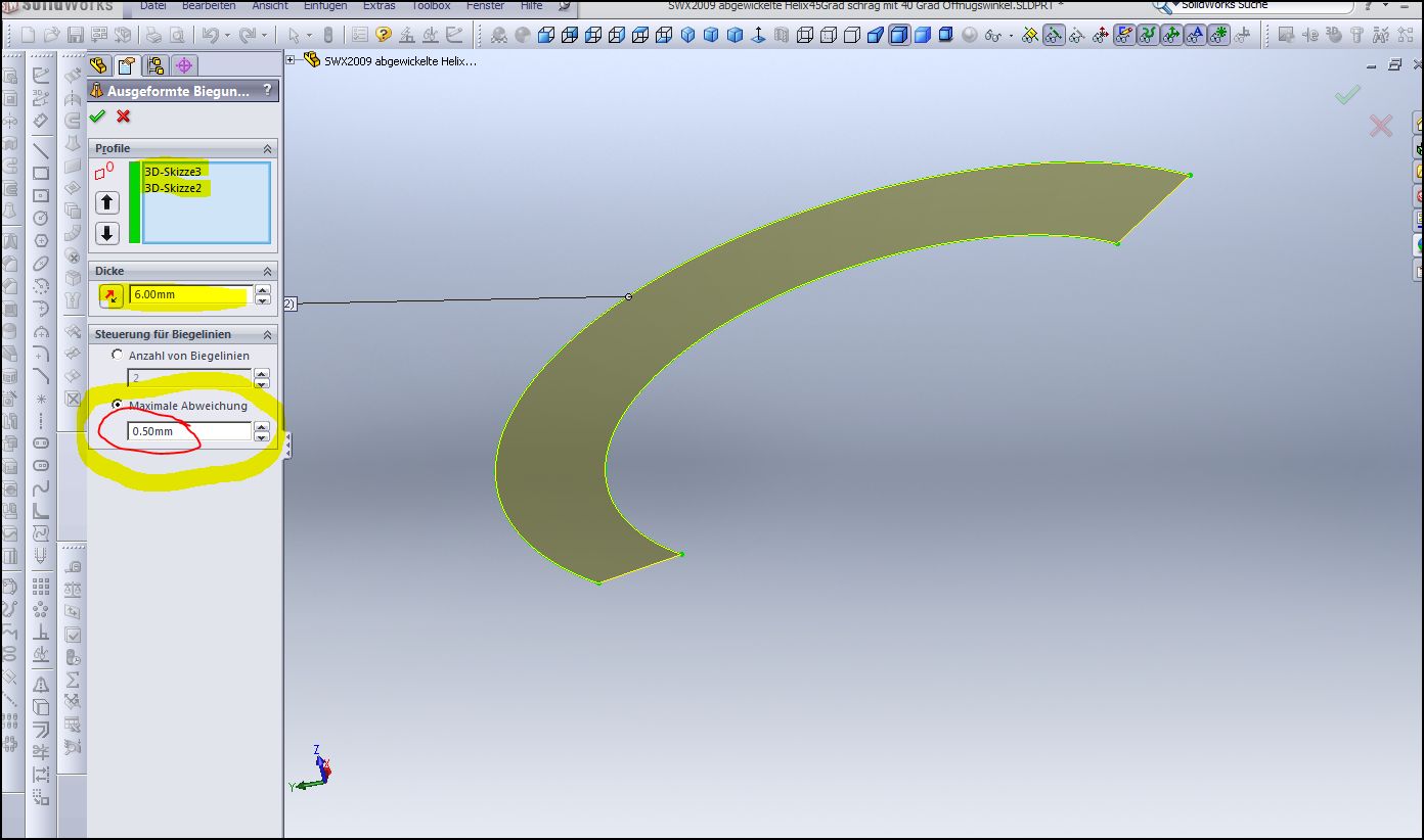

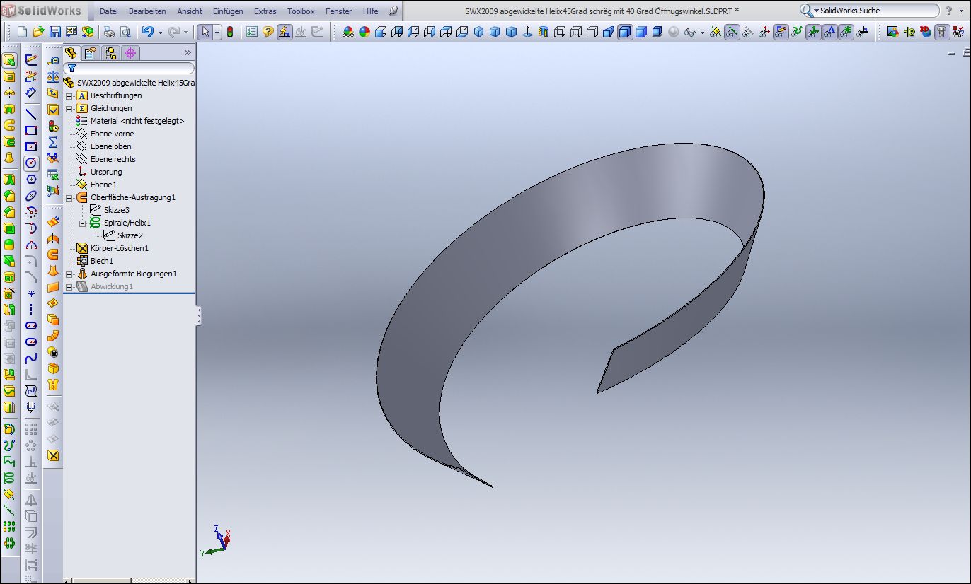

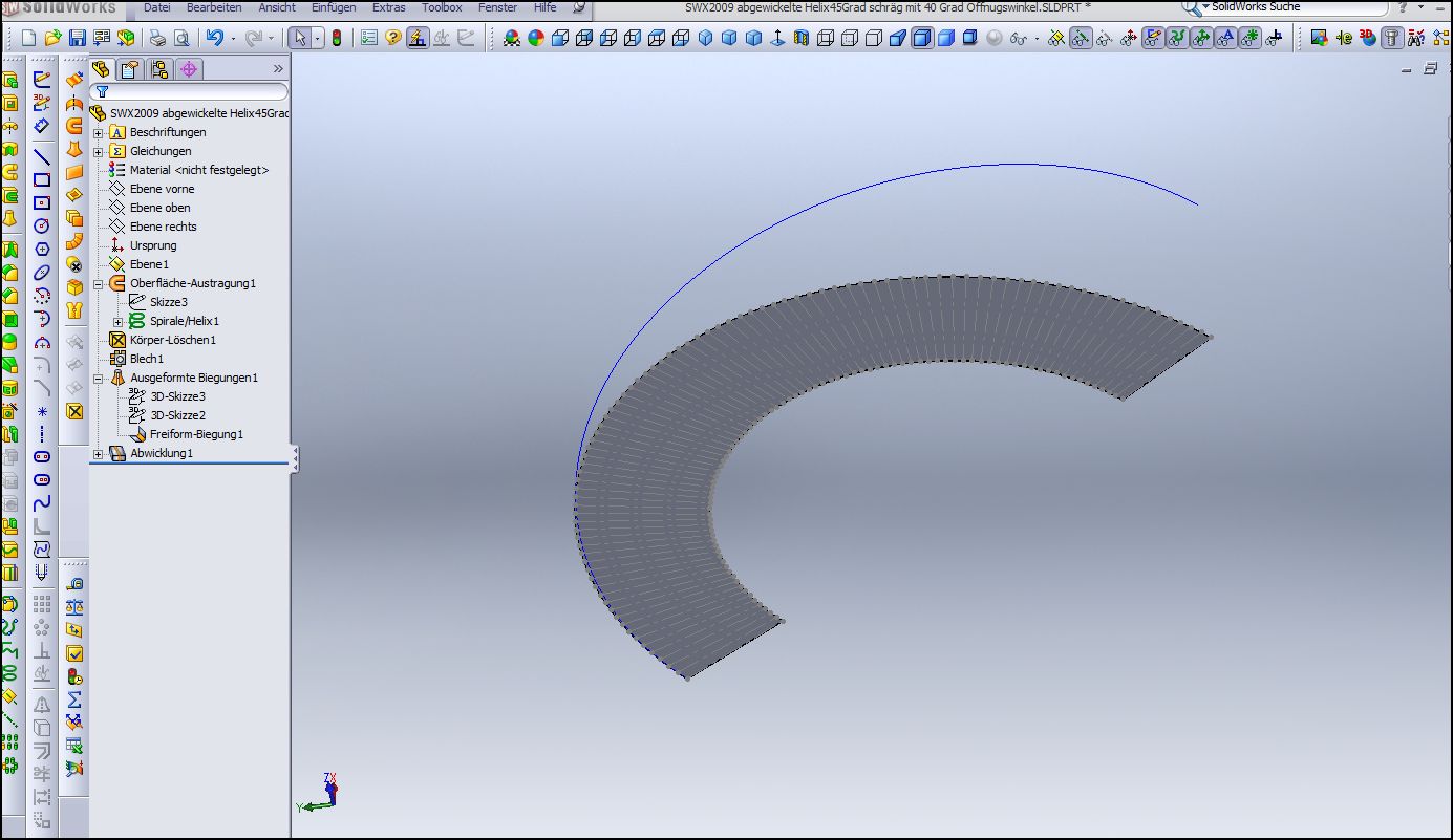

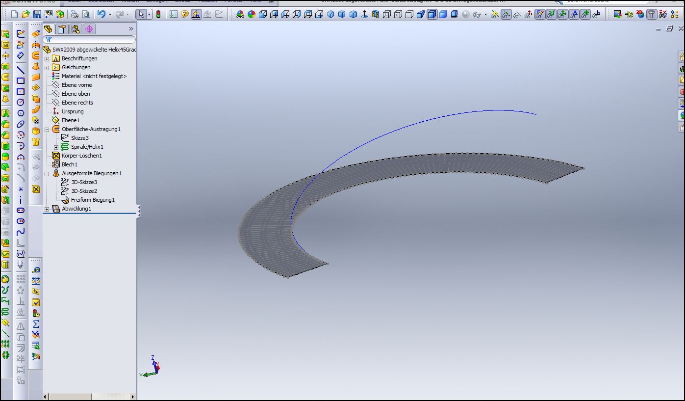

Hallo Paul,
eins ist mir dann doch noch eingefallen
Helix mit Öffnungswinkel im Durchmesser lässt sich mit dem SWXSolidWorks Blechmodul handhaben!
Damit solltest Du genügend große Segmente Deiner Rampe erstellen können.
Dazu versuchen Deinen Spline mit Helixabschnitten die im Öffnugswinkel variieren abzubilden.
Kleines Beispiel anbei
  wie immer bei Fragen nochmal melden
(Interessante Aufgabe übrigens  )
Andreas

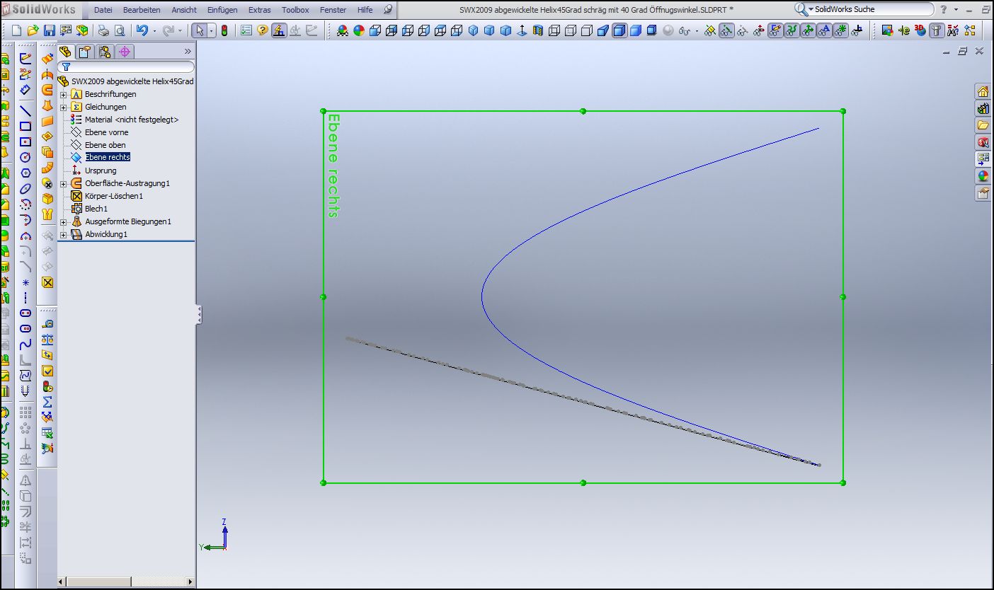

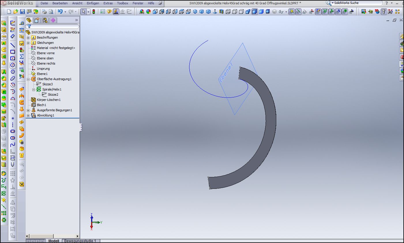

Hallo Paul,
das funktioniert mit Helix aussen genauso wie mit Helix innen!
Generelle Vorgehensweise in meinem Beispiel hast Du ja glaube verstanden
(Oberflächenaustragung um die zwei 3D Skizzen von der Helix abgeleitet zu erstellen)
Was noch fehlt ist ein wenig Feintuning in den Featureoptionen.
Hab Dir die Einstellungen wo es bei mir funktionierte mal als Bild eingestellt.
Wohlbemerkt Du bist hierbei nicht auf eine Starre Helix angewiesen!
Öffnungswinkel , veränderte Steigung , u.s.w. sollte alles gehen Hauptsache es baut auf einer SWXSolidWorks Helix auf!

Was mit SWX so alles geht ;-)
erstellt am: 09. Jun. 2010 23:02    Editieren oder löschen Sie diesen Beitrag!  <-- editieren / zitieren -->   Antwort mit Zitat in Fett Antwort mit kursivem Zitat    Unities abgeben: 1 Unity (wenig hilfreich, aber dennoch)2 Unities3 Unities4 Unities5 Unities6 Unities7 Unities8 Unities9 Unities10 Unities Nur für Lamsung 10 Unities + Antwort hilfreich
100609_segment_1_teil_oben_AK_Helix_aussen.zip
100609_segment_1_teil_oben_AK_Helix_innen.zip
Hallo nochmal,
hier die dazugehörigen Dateien!
Einmal mit Helix innen einmal mit Helix aussen.
(Bitte kontrollieren kann sein das sich nicht voll definierte Skizzen verschoben haben ,beim rumprobieren )
Andreas
Stillstand ist Rückschritt
Lamsung
Sehen Sie sich das Profil von Lamsung an!   Senden Sie eine Private Message an Lamsung  Schreiben Sie einen Gästebucheintrag für Lamsung
Beiträge: 109
Registriert: 31.05.2010
SWX 12
Windows 7
erstellt am: 09. Jun. 2010 23:36    Editieren oder löschen Sie diesen Beitrag!  <-- editieren / zitieren -->   Antwort mit Zitat in Fett Antwort mit kursivem Zitat    Unities abgeben: 1 Unity (wenig hilfreich, aber dennoch)2 Unities3 Unities4 Unities5 Unities6 Unities7 Unities8 Unities9 Unities10 Unities
Sälü Andreas
Ich gebe mir Mühe und mache dir Mühe
musste wohl zuerst verstehen dass die 3 d skizzen nicht automatisch entstehen, aber es kommt noch schlimmer ich kann die Skizze mit dem Profil nicht so hinkriegen, dass Horizontal horizontal ist.
Dann wollt ich den Helix Startwinkel und Endwinkel konfigurieren weil ich glaube  so die einzelnen Segmente einfacher herstellen zu können
Kann dieser Wert nicht konfiguriert werden ?
Gruess
Paul
Krümmel
Beiträge: 6243
Registriert: 14.09.2008
erstellt am: 09. Jun. 2010 23:58    Editieren oder löschen Sie diesen Beitrag!  <-- editieren / zitieren -->   Antwort mit Zitat in Fett Antwort mit kursivem Zitat    Unities abgeben: 1 Unity (wenig hilfreich, aber dennoch)2 Unities3 Unities4 Unities5 Unities6 Unities7 Unities8 Unities9 Unities10 Unities Nur für Lamsung 10 Unities + Antwort hilfreich
Hallo Paul,
glaube Du bist über den Effekt gestolpert das die Abwicklung
in einem solchen Fall auf einer Ebene im Steigungswinkel der Helix liegt!
(Kann sie aber auch nur da die 3D Skizzen über ausgetragene Oberfläche erstellt sind)
Muss mal nachdenken wie man das umgehen könnte.
Werd mich noch mal melden
Andreas
[Diese Nachricht wurde von Krümmel am 09. Jun. 2010 editiert.]
