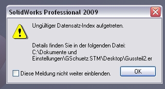

brainseks
Konstrukteur / Entwicklung
Beiträge: 3181
Registriert: 26.07.2002
erstellt am: 19. Jan. 2010 13:18    Editieren oder löschen Sie diesen Beitrag!  <-- editieren / zitieren -->   Antwort mit Zitat in Fett Antwort mit kursivem Zitat    Unities abgeben: 1 Unity (wenig hilfreich, aber dennoch)2 Unities3 Unities4 Unities5 Unities6 Unities7 Unities8 Unities9 Unities10 Unities Nur für Ryan12 10 Unities + Antwort hilfreich
Die Step Datei ist kaputt kommt Fehlermeldung beim Import, Datensatz hört in Linie blah auf.

Lothar Klein
Sehen Sie sich das Profil von Lothar Klein an!   Senden Sie eine Private Message an Lothar Klein  Schreiben Sie einen Gästebucheintrag für Lothar Klein
Beiträge: 28
Registriert: 29.03.2005
erstellt am: 23. Jan. 2010 23:54    Editieren oder löschen Sie diesen Beitrag!  <-- editieren / zitieren -->   Antwort mit Zitat in Fett Antwort mit kursivem Zitat    Unities abgeben: 1 Unity (wenig hilfreich, aber dennoch)2 Unities3 Unities4 Unities5 Unities6 Unities7 Unities8 Unities9 Unities10 Unities Nur für Ryan12 10 Unities + Antwort hilfreich
Die Gleitkommazahlen in den STEP-Dateien sind mit "," geschrieben. STEP benötigt hier aber einen ".".
z.B:
#443 = CARTESIAN_POINT ( 'NONE',  ( 0,0000000000000000000, 8,815993338366654400, 2,430690133269015600 ) ) ;
muss
#443 = CARTESIAN_POINT ( 'NONE',  ( 0.0000000000000000000, 8.815993338366654400, 2.430690133269015600 ) ) ;
sein
Nehme an der Konverter übernimmt das von der Ländereinstellung des Betriebssystems. Also ggf. auf USA setzen und die Daten noch mal erzeugen.
