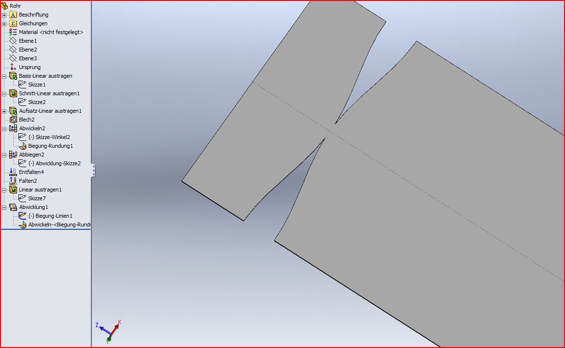

ich muss diese Rohr in 3d zeichnen, aber als blechteil, damit ich die abwicklung machen kann.
das rohr wird vom laser zu erst beschhnitten damit man es dann biegen
kann.
hab jetzt nur das problem dass ich ein rohr mit dem durchmesser 27 nicht in SWXSolidWorks biegen kann.
würde mich freuen wenn ihr mir helfen könnt.
mfg chris

Hi...
danke für die schnelle antwort...
aber ich glaube wir reden ein bisschen aneinander vorbei...
das rohr wird vom laser so wie auf dem bild zugeschnitten...
nun muss ich es biegen. aber als blechteil. in der spitze des zuschnittes ist meine biegeachse.
mfg chris

hi...
also das rohr habe ich als blech gezeichnet...
und die ausklinkung rausgeschnitten.
nun würde ich es eben gerne biegen...
geht das denn gar nicht?

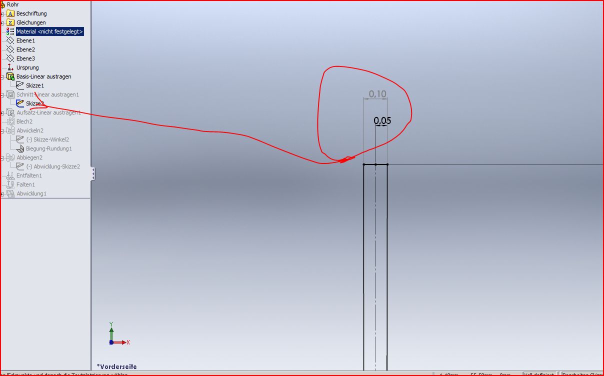

Hallo ,
ich kann auf Deinem Screenshot keine Längsfuge erkennen!
Welche Blechfeatures hast Du benutzt?
Mit welcher SWXSolidWorks Version arbeitest Du ?
Kannst Du vielleicht Dein Bauteil mal hochladen!
(Der Schlitz fehlt)
Andreas
Stillstand ist Rückschritt
[Diese Nachricht wurde von Krümmel am 14. Jan. 2010 editiert.]

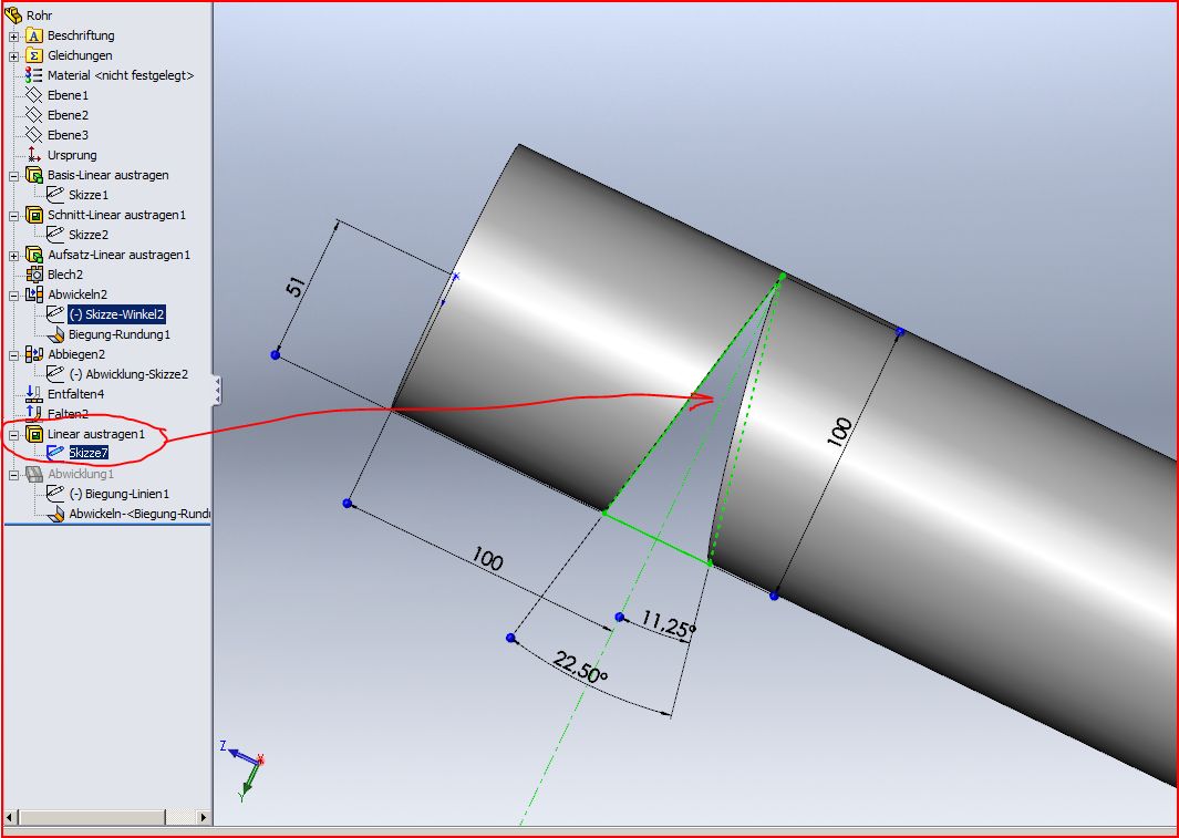

erstellt am: 14. Jan. 2010 19:22    Editieren oder löschen Sie diesen Beitrag!  <-- editieren / zitieren -->   Antwort mit Zitat in Fett Antwort mit kursivem Zitat    Unities abgeben: 1 Unity (wenig hilfreich, aber dennoch)2 Unities3 Unities4 Unities5 Unities6 Unities7 Unities8 Unities9 Unities10 Unities
Rohr.rar
hi...
hier ist die zeichnung.
die linie soll die biegeinnenkante darstellen.
ich zeichne mit SWXSolidWorks 2007
mfg chris

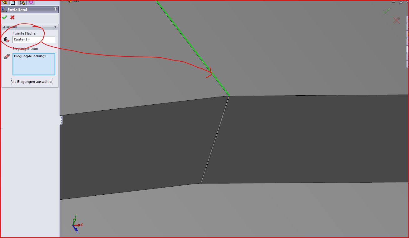

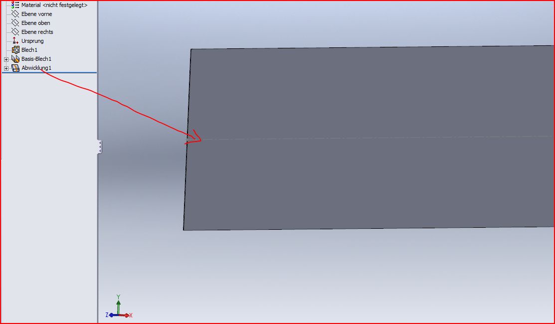

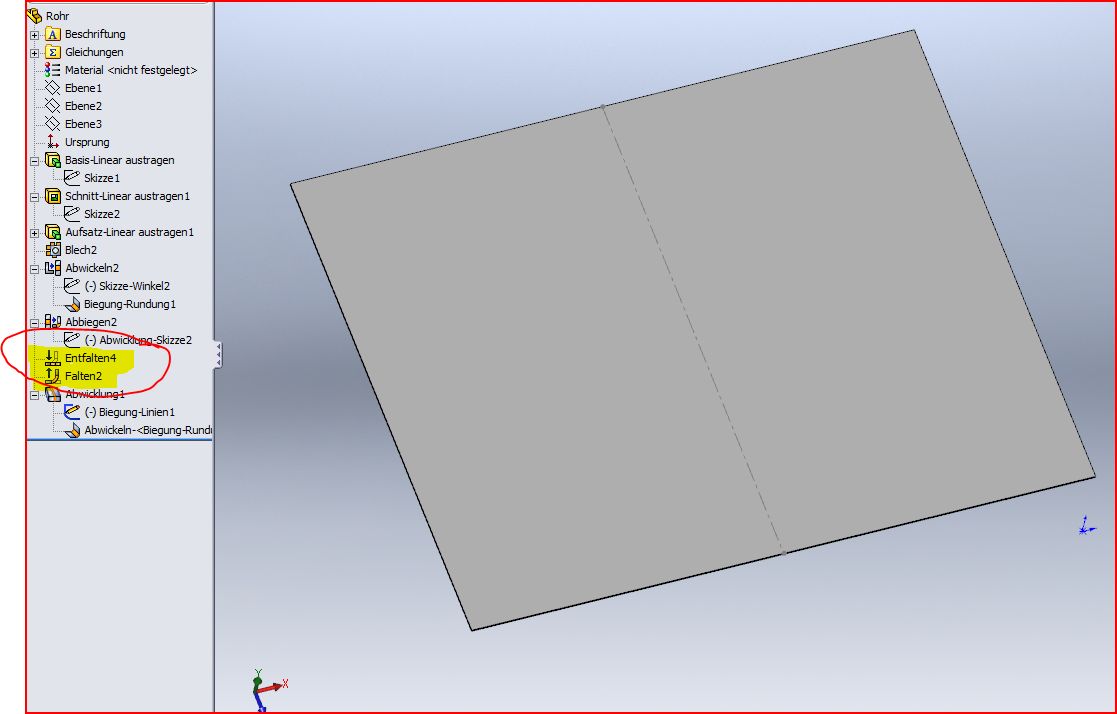

Hallo chris,
was Dir fehlt ist einmal falten entfalten das bringt SWXSolidWorks zur Abwicklung!
Aber nur wenn Du wie im Screenshot eine Kante auswählst (auch da Achtung es funzt nicht jede Kante )
(Im Zweifelsfall alle mal nacheinander ausprobieren)
Damit hast Du Dein Rohr zwar erstellt und kannst auch abwickeln aber bei den anderen Schnitten seh
ich schwarz!Da kannst Du zwar das Rohr gerade mit Schnitten darstellen und abwickeln es aber nicht mehr biegen.

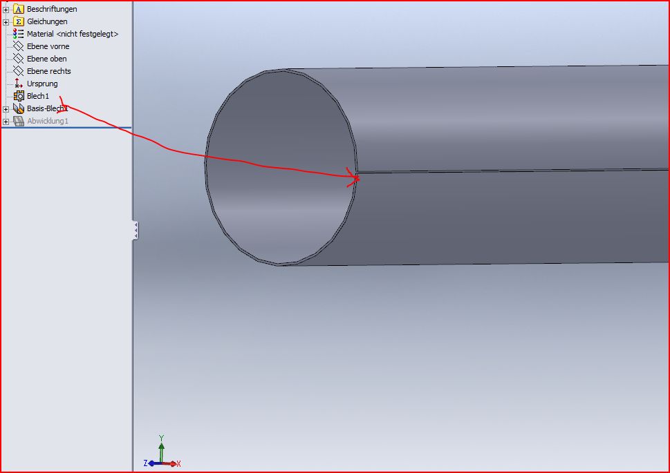

erstellt am: 14. Jan. 2010 20:26    Editieren oder löschen Sie diesen Beitrag!  <-- editieren / zitieren -->   Antwort mit Zitat in Fett Antwort mit kursivem Zitat    Unities abgeben: 1 Unity (wenig hilfreich, aber dennoch)2 Unities3 Unities4 Unities5 Unities6 Unities7 Unities8 Unities9 Unities10 Unities Nur für chris.r1 10 Unities + Antwort hilfreich

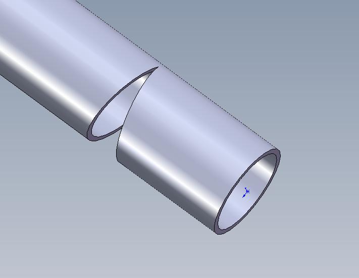

Hallo ,
das sieht dann so aus!
Andreas

hi @ all
also nochmal...
ich habe ein fertiges rohr. das wird mit einem laser beschnitten.
das rohr befindet sich in einem backenfutter und drehr sich quasi um den laser damit man ring rum lasern kann.
nach dem laserschnitt bleibt an einem teilstück vom rohr ein 14mm breiter steg stehen. nun wird es gebogen damit sich die seiten vom laserschnitt wider berührern.
habe eine zeichnung angehängt wo man das fertige teil sehen kann.
(nur grob gezeichnet - aber wegen dem steg und der "schnittkante")
ich brauch es eben nun an sich als blechteil um die abicklung zu machen, damit ich sehen kann wie der laserschnitt genau aussehen soll.
hoffe ich hab es nun gut erkläären könne.
mfg chris

das wird mit Blech und Abwicklung aus oben genannten Gründen nichts!
Geht nur am geraden Rohr!
Damit bekommst Du aber Doch Deine Abwicklung der Schrägschnitte!
Das Rohr gebogen mit Blechfeatures abbilden und dann abwickeln ist leider nicht möglich!

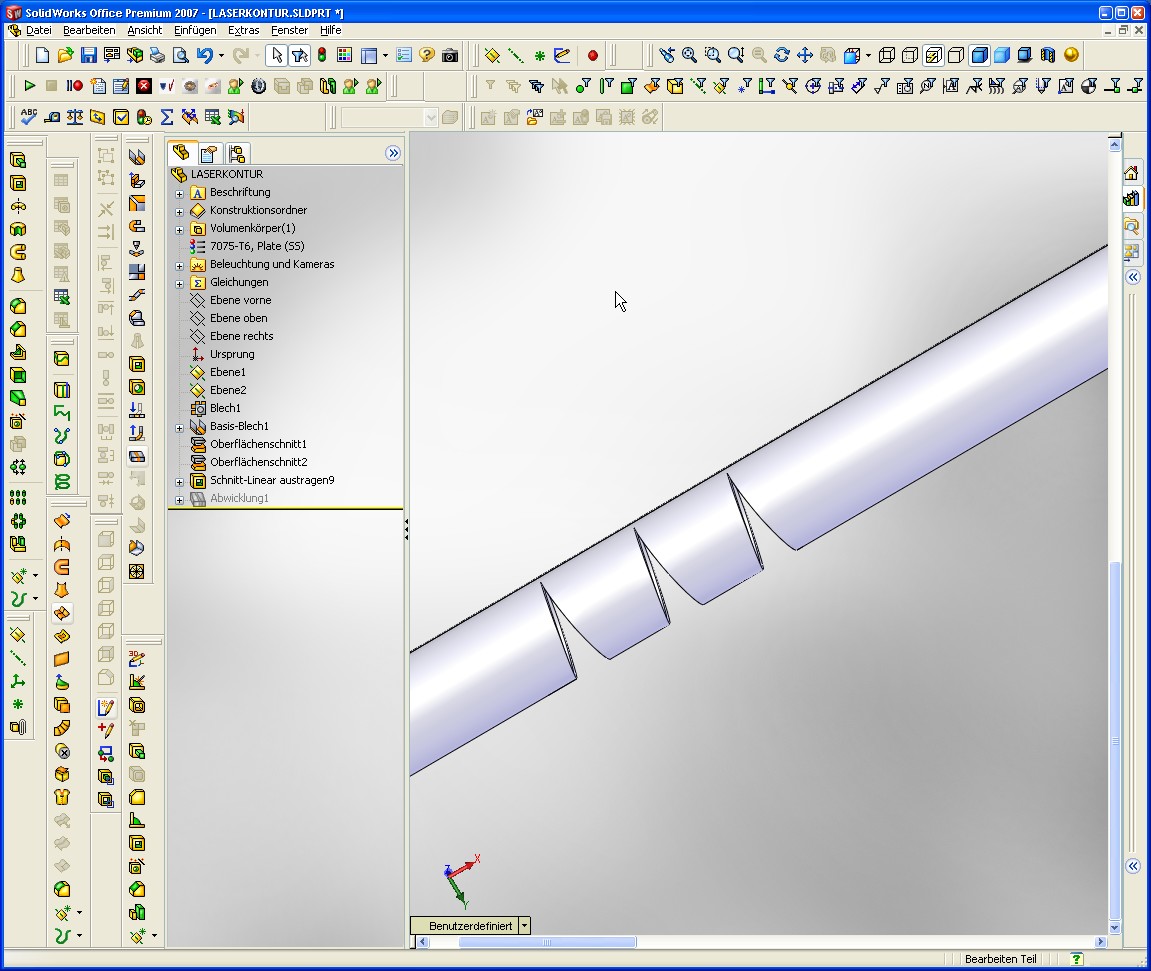

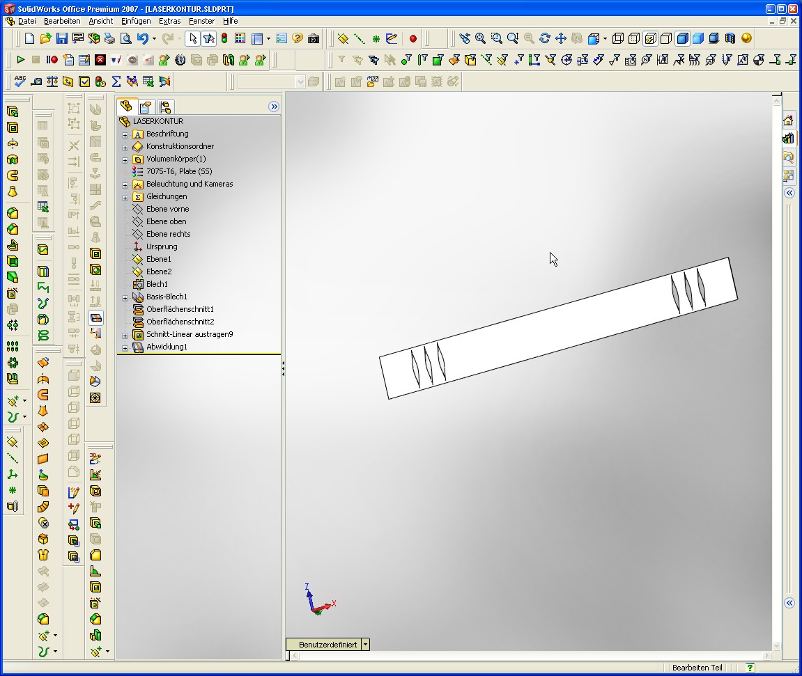

myca
Beiträge: 4383
Registriert: 15.06.2007
SW 2007
SW 2018
erstellt am: 16. Jan. 2010 12:16    Editieren oder löschen Sie diesen Beitrag!  <-- editieren / zitieren -->   Antwort mit Zitat in Fett Antwort mit kursivem Zitat    Unities abgeben: 1 Unity (wenig hilfreich, aber dennoch)2 Unities3 Unities4 Unities5 Unities6 Unities7 Unities8 Unities9 Unities10 Unities Nur für chris.r1 10 Unities + Antwort hilfreich
LASERKONTUR.zip
mein Senf dazu...
G.  thomas
