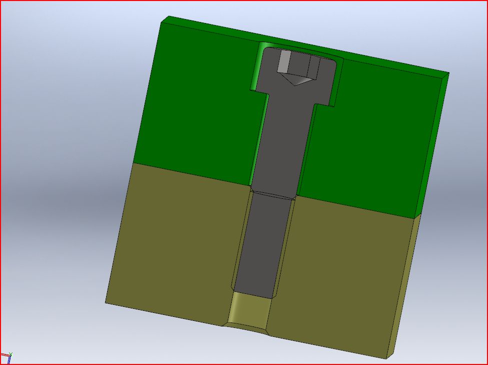

Hallo Schmankerl,
ein Hoischen wäre für deine Norm-Fragen absolut das Richtige.
Anbei habe ich dir eine Zeichnung als eDrawing-Datei angehängt. So könnte deine Zeichnung auch einmal ausschauen. Da ich das nur auf die schnelle gemacht habe kann durchaus ein Maß fehlen. Zusätzlich solltest du Oberflächenangaben hinzufügen, Projektionsmethode, Kantenbruch, allgemeine Texte (all diese Dinge findest du in der edrawing eingezeichnet, aber natürlich noch nicht auf dein Teil angeasst. Es soll dir lediglich als Anreiz dienen, da du ja nur etwas lernen kannst, wenn du selbst daran arbeitest.
Die Randbohrungen würde ich lediglich mit dem Durchmesser bemaßen, da ohne weitere Angabe, "durch alles" angenommen werden muss (bei einer Blechabwicklung wird schließlich auch nicht jede Bohrung in der Seitenansicht im Schnitt gezeichnet)
Zu deiner Schnittfrage gibts ebenfalls ein kleines Bild. Ausserdem lege ich dir nahe, sobald dein SolidWorks wieder läuft, die Lehrbücher (zu finden unter der Solidworksilfe) durch zu arbeiten. Dort lernst du sämtliche Grundschritte/techniken, die du am Anfang in SWXSolidWorks benötigst.

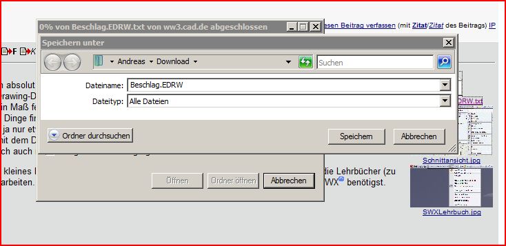

kleine Anleitung:
klick auf die Datei und sage speichern
jetzt müsste sie irgendwo bei dir auf deinem Rechner liegen
die Datei mit Rechtsklick markieren und im Menü Umbenennen auswählen, die Endung .txt entfernen und schon hast du eine Edrawing
Warum das ganze. E-drawing lässt sich hier nicht direkt hochladen, ich habe zu Hause keine PDF-Creater
und die Originaldatei möchte ich nicht hochstellen, da du schließlich selbst zu Ergebnissen kommen sollst.
Grüße Roland
edit: und wenns dann wirklich nicht funktioniert: Hier das ganze noch als zip-Datei

solltest Du Vista benutzen,
Dateiformat vor dem Download auf alle Dateien umstellen!

Angenommen ich habe wie bemaß ein M10 Gewinde:
Rot habe ich meine erstrebte Version eingezeichnet, nämlich dass nun der Kopf einer Sechskantschraube, die in das Gewinde eingeschraubt wird, nun im Quader versinkt. Dazu benötige ich ja noch eine Aussparung (Quader muss auch größer werden).
Die Frage ist nun, wie ich hier bemaße. Wenn ich jetzt den oberen roten Teil mit einem Durchmesser bemaße (so dass der Kopf der 6-Kant-Schraube hineinpasst)  und dann noch den unteren Teil, wo der Schraubenschaft Platz findet, woher weiß dann der "Mann in der Werkstatt" dass hier ein Gewinde reinkommen soll.
Muss ich etwa den Schaft mit M10 bemaßen und dann oben das Teil wo der Kopf Platz findet mit einem Durchmesser?
Vielen Dank nochmals für die tolle Hilfe
PS: Ich weiß es ist nicht sonderlich sinnvoll den Kopf der Schraube im Werkstück selber zu versenken
Exakt.

Hallo Schmankerl,
so unsinnig ist das Versenken nicht, wird bei jeder Spritzgußform gemacht, allerdings mit Inbusschrauben.
Das M10 Gewinde kannst du trotz versenktem Kopf mit M10 bemaßen, das versteht jeder. Allerdings reicht bei einer Sechskantschraube nicht der Platz den der Kopf braucht, Du musst auch Platz für die Nuss lassen mit der die Schraube angezogen werden soll.

Die Bemaßung würde dann so stimmen, allerdings, wie schon angesprochen, benötigt laut Tabellenbuch eine M10 Sechskantschraube mindesten Durchmesser 28 mm und Tiefe 6,8 mm.
Eine Innensechskantschraube braucht mindestens Durchmesser 18 mm und eine Tiefe von 10,6 mm.
Wird daher beides etwas knapp
Was ich aber überhaupt nicht verstehe, weshalb willst du eine Schraube direkt samt Kopf im Bauteil versenken. Hättest du ein Durchgangsloch macht es Sinn, aber mit Gewinde sehe ich gerade keine Funktion dafür. Ich lasse mich aber gerne belehren.
edit: hat sich erledigt, soll wohl als "Anschlag" dienen

Aufpassen, das  du für  den Steckschlüssel, mit welchem du die 6kt-Schraube anziehst genug Platz hast. => siehe DIN.
Dann beachte bitte, das  auch eine Sechskantschraube mit Gewinde bis Kopf das Gewinde nicht ganz bis zum Kopf geht => Fase mind 1x45°.
Alternative schlage ich vor:
Schraube mit Innen6kt und flachem Kopf..
Zusätzlich solltest du die Schraube evtl. gegen selbstständiges Lösen sichern.

PS: Ich weiß es ist nicht sonderlich Sinnvoll den Kopf der Schraube im Werkstück selber zu versenken
es ist durchaus Sinnvoll den Schraubenkopf zu versenken!
Nur ist es nicht Sinnvoll das Ganze gegen ein Gewinde zu machen
Normalerweise werden dadurch zwei Bauteile miteinander Verbunden,
eins mit Gewinde und ein anderes mit versenkter Schraube und Durchgangsbohrung
damit es auch klemmen kann
Z.B. so
Andreas
(vielleicht erklärst Du mal warum Du so vorgehen willst)

ok dann schreib ich mal Sinn und Zweck bei der Bohrung mit Gewinde:
In diesen Quader soll nun also ein Druckstück reinkommen. Dieses Druckstück soll in ein M10 Gewinde eingeschraubt werden.
Hier mal eine Skizze von dem Druckstück:
Also möchte ich nun das ganze Druckstück (links Dargestellt) im Quader versenken, sodass der Kopf des Druckstücks, es handelt sich ja um ein 6-Kant Kopf , nicht herausschaut sondern im Quader ist.
1) Wie mache ich das denn in Solidworks? Weil ich kann ja nur auswählen dass ich ein Gewinde hineinschneiden will mit M10. Muss ich dann zusätzlich oben eine Stirnsenkung anbringen mit Durchmesser 17,77. Also 17,77 ist die breiteste Stelle des 6-Kant Kopfs. Aber um das auch hinschrauben zukönnen sollte ich vielleicht den Durchmesser auf 20 erhöhen?
2) Wenn die Variante mit der Stirnsenkung richtig ist, muss ich dann M10 unter Stirnsenkung -- > Ansi Metrisch wählen?
Oder auch noch den Typ umstellen auf 6-Kant-Schraube?
Bin mit den Einstellungen ein wenig überfordert, ich glaube ein Tutorial würde da auch nicht weiterhelfen. Blicke da in dem Schrauben-Dschungel noch nicht wirklich durch.
Weil wenn ich 6-Kant Schraube auswähle als Typ, dort M10 einstelle, wird es eine riesen Stirnsenkung. Und die Stirnsenkung sollte ja wie beschrieben einen Durchmesser von 17,77 + ein bisschen mehr haben. Aber was ich erhalte sind noch viel größere Durchmesser wenn ich mit den ganzen Einstellungen spiele...
Weiß da jemand Rat was ich falsch mache?

wie bitte willst Du denn an den 6-Kant noch mit einem Werkzeug herankommen ?
Der große Senkungsdurchmesser berücksichtigt die Nuss zum anziehen.

Original erstellt von Schmankerl:
das heißt ich kann meine Idee begraben?
solche federnden Druckstücke gibt es auch ohne Sechskantkopf als Gewindestift mit Schlitz oder I6K ...
mfg uc

warum sträubst Du Dich dagegen, aus der 6Kant eine Inbus-Schraube zu machen, wie Greetz oben schon vorgeschlagen hat? Dein Problem wäre damit sofort erschlagen - eine Senkung DIN 974 hat genau die Endabmessung, die Du benötigst. Funktionieren wird das Ganze, habs in der Vergangeheit schon in ähnlicher Weise fertigen lassen...
nicht, wenn Du zum Verbrecher wirst und das Werkzeug (die Nuss) einer "AD-Diet" unterziehst...  :D
Aber wie würde das prinzipiell in Solidworks funktionieren?
entweder:
- erstelltes Feature verbiegen ( Maße ändern )
oder:
- Kreis auf Fläche, Schnitt auf Tiefe
fertig.
ein bisschen mehr ist gut mit D = 25 kommst Du der Sache schon naeher
