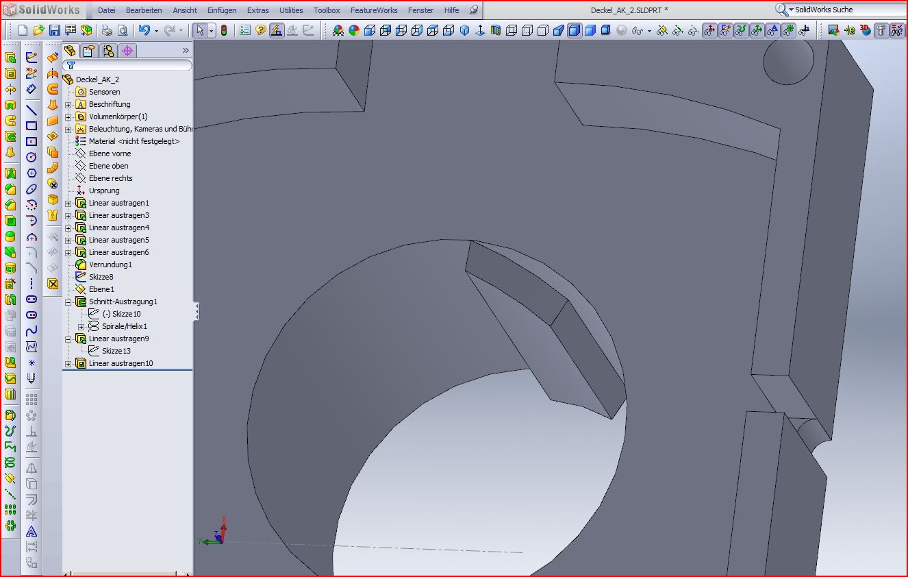

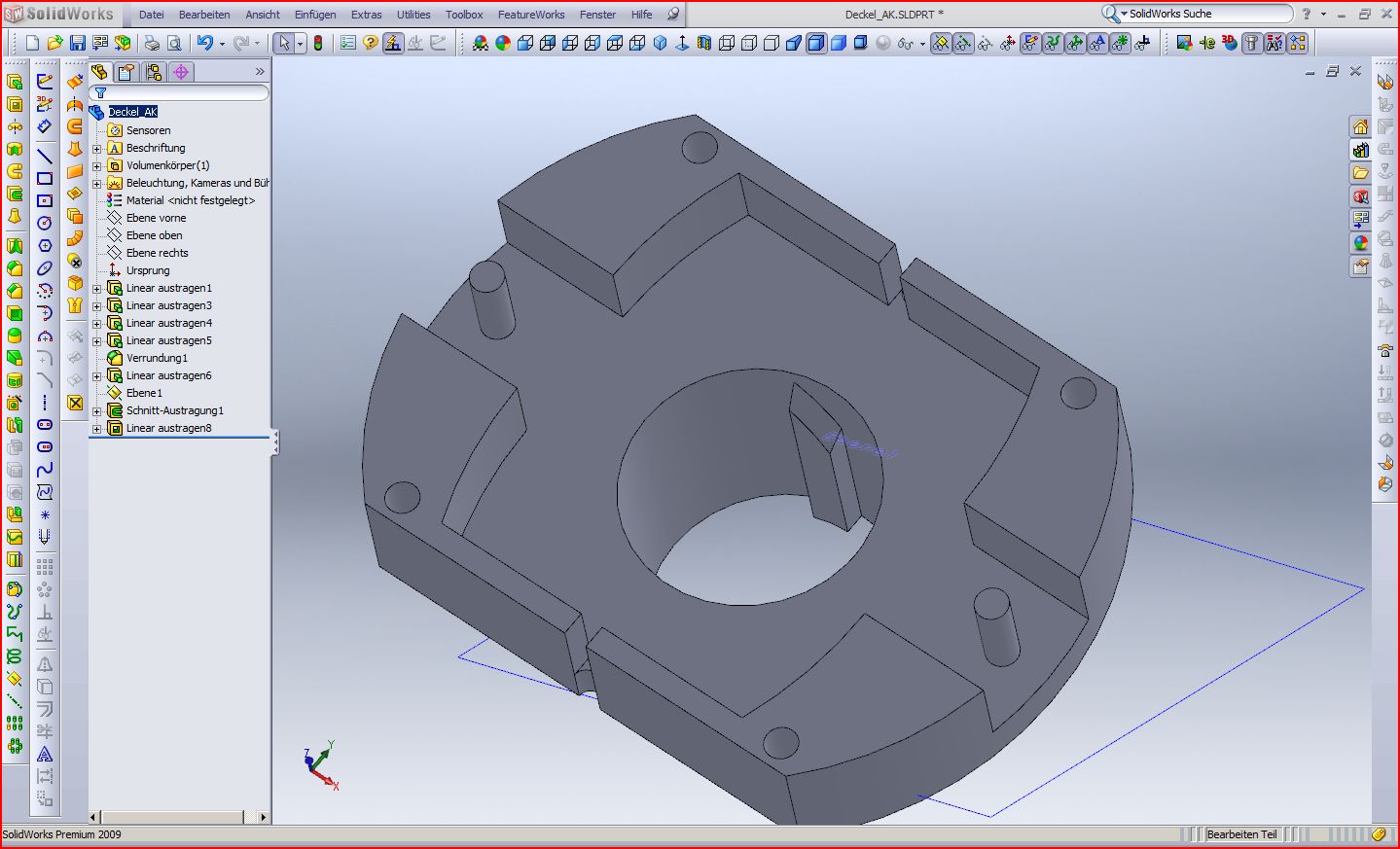

Deckel.rar
So viel Trubel nur wegen meinem Beitrag
Wieder daheim hab ich noch schnell die Datein angeschaut. GWS: Leider hast du eine "zukünftige Version" von SW.
Dafür konnte ich die von myca öffnen kann nur sagen genial! Auf die Idee mit dem Vieleck bin ich nicht gekommen. Das probier ich morgen gleich mal aus. Das vereinfacht die Sache natürlich erheblich.
Noch ein Wort an Krümmel: Mein Druckknopf- bzw. Kullisystem (was im Grunde auf dem gleichen Prinzip basiert) ist ja bereits fertig, 1:1 von dem Knopf einer alten Taschenlampe abmodelliert. Es fehlt lediglich die Verzahnung.
Mein Gedanke beim Schreiben war wohl, dass wenn ich schreibe "ich kann die Verzahnung eines Kullis nicht nachmodelieren" jemand kommt, einen Kulli öffnet, sich kurz anschaut, wie das aussieht und mir dann sowas sagt wie "das würde ich so und so konstruieren, probier mal das und das feature mit der und der Skizze". Das Problem liegt ja irgendwo auch darin, dass ich diesen Knopf vor mir liegen habe und du nicht, wie also sollen dir die unfertigen Teile helfen, das zu realisieren, was ich konstruieren will, wenn dir das fertige System nicht vorliegt?
Meine Intention war, dass jemand den Anstoß zu einer Idee liefert, die ich dann ausprobieren kann und wenn ich nicht weiter komme, nachfrage, wie das genau gemeint war.
Und dass ich die gescheiterten Versuche nicht gespeichert habe ist hoffentlich verständlich
Nun würde mich aber trotzdem noch interessieren, ob und wie ich eine solche Verzahnung an einem runden Teil realisieren kann. Ich lade einmal ein Teil rauf, was im obigen Bild mit dem Griffrohr gleichzusetzen ist. Wenn jemand die Zeit hat, wäre es nett, wenn er in diesem Teil eine solche Verzahnung (ein Zahn reicht) anbringt oder mir einfach erklärt, mit welcher Vorgehensweise er herangehen würde, um die Verzahnung zu konstruieren.
Damit ist dann hoffentlich jede Skepsis widerlegt und ich komme vielleicht doch noch zu neuem Wissen und meinem Teil
In diesem Sinn,
gut Nacht
Krümmel
Beiträge: 6243
Registriert: 14.09.2008
Was mit SWX so alles geht ;-)
erstellt am: 06. Dez. 2009 03:15    Editieren oder löschen Sie diesen Beitrag!  <-- editieren / zitieren -->   Antwort mit Zitat in Fett Antwort mit kursivem Zitat    Unities abgeben: 1 Unity (wenig hilfreich, aber dennoch)2 Unities3 Unities4 Unities5 Unities6 Unities7 Unities8 Unities9 Unities10 Unities Nur für theshadog 10 Unities + Antwort hilfreich
Deckel_AK.zip
so z.B.
Gibt aber noch jede Menge mehr Wege!
(je nachdem wie das Gegenpart aussieht)
Krümmel

Hi Krümmel,
danke, so schnell hätte ich gar keine antwort erwartet
So eine Verzahnung habe ich selbst auch schon hinbekommen, wenn auch etwas stümperhafter als du. Leider ist das nicht das, was ich brauche. Die obere und untere Kante der Verzahnung ist schief.
Ich hänge mal eine 3D Skizze an, wie es aussehen sollte. Die oberen beiden runden Splines müssten natürlich deckungsgleich mit den Basiskreisen sein.
Ich hoffe sowas geht überhaupt
Gruß und Dank

Krümmel
Beiträge: 6243
erstellt am: 06. Dez. 2009 20:49    Editieren oder löschen Sie diesen Beitrag!  <-- editieren / zitieren -->   Antwort mit Zitat in Fett Antwort mit kursivem Zitat    Unities abgeben: 1 Unity (wenig hilfreich, aber dennoch)2 Unities3 Unities4 Unities5 Unities6 Unities7 Unities8 Unities9 Unities10 Unities Nur für theshadog 10 Unities + Antwort hilfreich
SWX2009_Deckel_AK_2.zip
so besser?
(konnte Deine Zusatzinfo einbauen)
Krümmel
