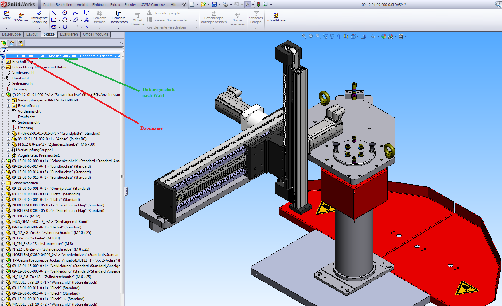

so weit so gut. Da man jede Eigenschaft als Beschreibung hinter dem Namen anzeigen kann (über Strukturanzeige) kann ich standardmäßig mir die eindeutige Nr. ( =Dateiname ) + z.B. die Benennung standardmäßig im Featurebaum anzeigen lassen.
Wenn es notwendig ist kann ich mir auch jede andere Dateieigenschaft kurzfristig anzeigen lassen (Werkstoff oder Ersteller) oder wie auch immer die Dateieigenschaften bei Euch heißen. Sinnvoll finde ich die zusätzliche Benennung im Featurebaum zu sehen auf alle Fälle.
MFG Robert Hess.
edit: Ein Bild für das bessere Verständnis.

ich glaube Heiko wollte mit der Aufschlüsselung nur sagen: Entweder Eindeutige-Nr. + Benenennung für den Dateinamen oder Eindeutige-Nr. ohne Benennung als Dateiname. Den Index im Dateinamen hat er nur bei Beispiel B angesprochen und würde es auch bei Beispiel A bei Bedarf machen (denke ich). Aber wie schon gesagt braucht man auf die Benennung hinter dem Dateinamne nie zu verzichten. Muß man halt nur einschalten sozusagen.
Ob ein Teil mit Index oder mit neuer Nr. abgespeichert werden muß/kann hängt doch nur davon was man erreichen will. Beide Dinge haben Ihre Notwendigkeit. Pauschal alles immer mit neuer Nr. abzuspeichern ist doch auch keine Lösung. Jedenfalls verstehe ich nicht was mir das bringen soll.
