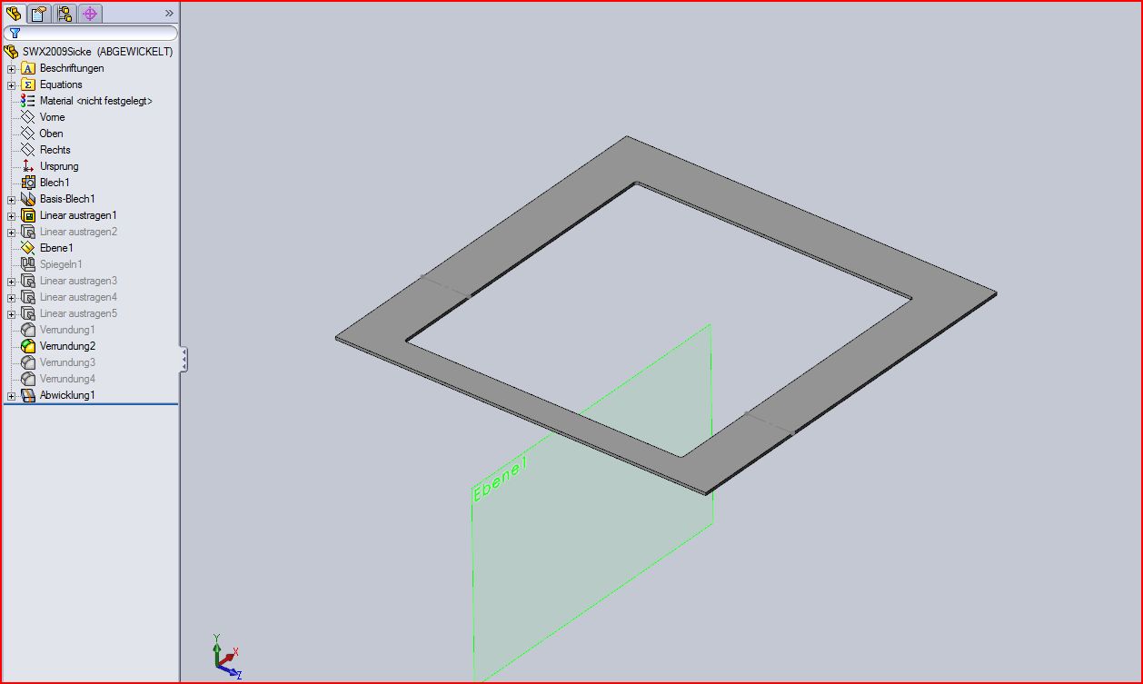

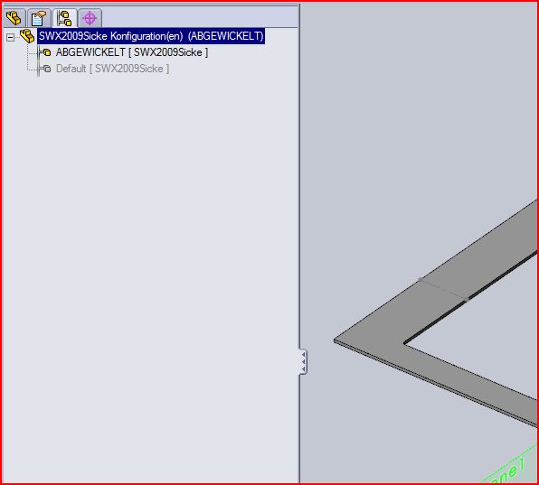

Hallo ,
so zum Beispiel!
Ganz normal modellieren ,Schnitt ins Blech und dann nach belieben.
Konfiguration hinzu wo alles unterdrückt ist was die Abwicklung stört!
