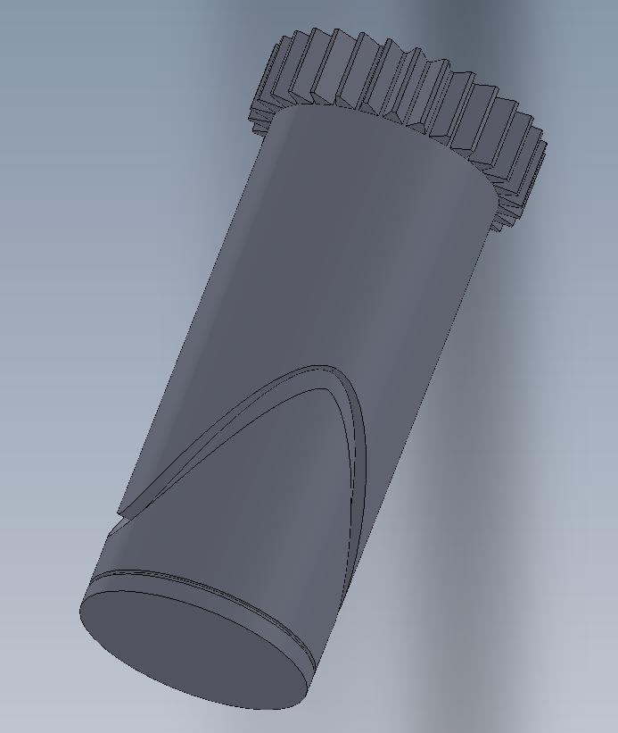

ich möchte eine Sinuslinie um einen Zylinder legen. Hat jemand schon so was gemacht ?

Da fiele mir "UMWICKELN" (Feature) ein.

Hi Teddibaer,
ja das hab ich auch schon versucht aber er hat irgend wie ein Problem mit einer geschossenen linie!
gibt es eine andere möglichkeit ?

Wieviele Schwingungen sollen denn auf den Umfang? Eine Schwingung wäre ganz einfach -> Schräge Linie auf den Zylinder projezieren.

der zylinder hat eine d 50mm und soll bei 180° 40mm anheben, bei einer 360° drehung dann wider auf der grundstellung sein.

Das ist dann lediglich ein schräg angeschnittener Zylinder.

Na ja.. wenn man in einem Kurvengetriebe keine störenden Resonanzen und ähnliche Kalamitäten haben möchte, ist ein Sinus schon die bessere Wahl, wenn nicht sogar ein SIN² Profil.
Die zweite Ableitung der Übertragungsfunktion sollte noch stetig sein... dann wird aus dem Schuh was, aber Offsetverschiebung der Übertragungsfunktion durch die abtastende Geometrie nicht vergessen!

Die Kontur auf dem Umfang entspricht einer harmonischen Gleichung, sprich Sinus oder Cosinus.

wenn die Zylinderfläche schon so schön aufgetrennt ist, dann kann man den Schnitt-Wanddicke-auftragen gut und leicht verwenden. Wie's dann gefräst aussieht könnte noch 'ne Spur anders sein

sinus nicht aber eine Sinoide...

habe mal ein bild angehängt um was es geht. So wie es gebaut wurde ist es keine saubere lösung und verknüpfungen sind auch nicht machbar.

Hallo Gregor,
schau dir mal diesen Beitrag an, der hilft dir wahrscheinlich weiter.
http://ww3.cad.de/foren/ubb/Forum2/HTML/017811.shtml#000041
Dort lädst du meine Baugruppe FraesenaufRohr-SW2009 runter.
Gib Bescheid was rauskommt.

Hallo Gregor
ich hab da mal einen Versuch gemacht
keine Ahnung ob es Deinen Wünschen entspricht

Super Heinz,
war genau das was isch gebraucht habe!
