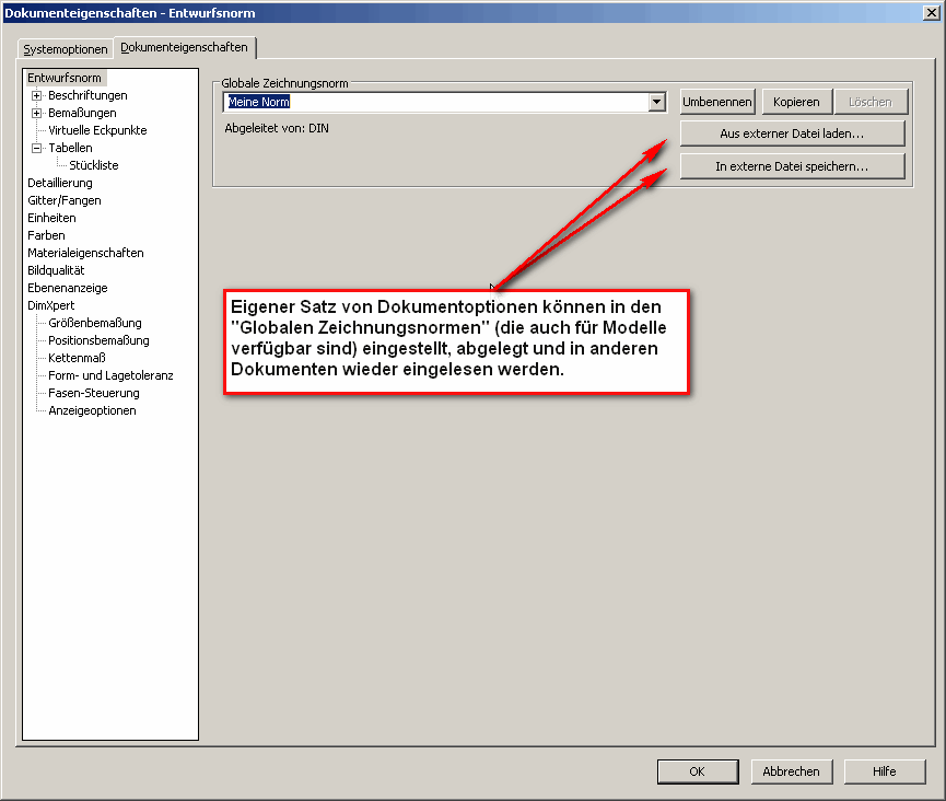

Ich baue mein SW_2009 bischen um und jetzt bin ich bei der einheitlichen Bemaßung in all meinen Zeichnungen angekommen.
Bislang änderte ich die Bemaßungspfeile, Bemaßungstext, etz. manuell über Extras-Optionen-Dokumenteigenschaften-Bemaßungen.
Heißt, ich änderte die Globale Zeichnungsnorm ISO!
Das ist mir zu umständlich! Wie ändere ich die globale Zeichnungsnorm auf eine von mir erstellte NORM?
... oder auf eine andere Norm, bei der die Pfeile und der Text kleiner ausfällt!

haben zwar momentan noch kein 2009, aber ich tippe mal, dass du, wenn du das in den Dokumentvorlagen (soweit betriebsspezifisch bei euch vorhanden) änderst, müßten deine Änderungen doch mit übernommen werden, oder??

auf der ersten Karte der Dokumentoptionen kannst du die modifizierte Norm einfach umbenennen (z.B. in "von mir erstellte NORM"  ), als externe Datei abspeichern und selbstverständlich wie Brödlahans beschrieben hat mit der Zeichnungsvorlage speichern.
Alle neuen, auf deiner Zeichnungsvorlage basierenden Dokumente haben dann deine "von mir erstellte NORM" Einstellungen der Dokumentoptionen, für bestehende kannst du die dann ja ggf. auf der ersten Dokumentoptionskarte ja wieder einlesen.

danke für die Info. Habe es so oder ähnlich angewendet. Mein jetziges Problem biezieht sich auf das dauerhafte Speichern der NEUEN Norm.
Heißt:
Bei Neuerstellung einer Zeichnung muss die neue Norm aufs neue aufgerufen werden. Man kann diese nicht dauerhaft unter .slddrt speichern.

nein, du erwartest zu wenig von dir
Das Zauberwort tauchte schon mehrfach in unseren Antworten auf, es ist nicht Blattformat, sondern Vorlage, im speziellen Zeichnungsvorlage. Du kannst in der SolidWorks Hilfe zu diesen Stichwörtern nachschauen, oder auch meine Beiträge Dokumenteneigenschaften speichern oder Einstellungen speichern durchgehen, da hab ich versucht den Unterschied zwischen Blattformat und Zeichnungsvorlage zu erklären.
Vielleicht hast du auch Lust auf meiner Hilfeseite im KnowHow Bereich nachzuschauen, da hab ich noch von CAD.de Trickkiste auf der CAT-Pro 2006 das PDF zu meinem Vortrag über Tipps und Tricks im Zeichnungsbereich Blöcke, Blattformate und Schriftfelder drin.
