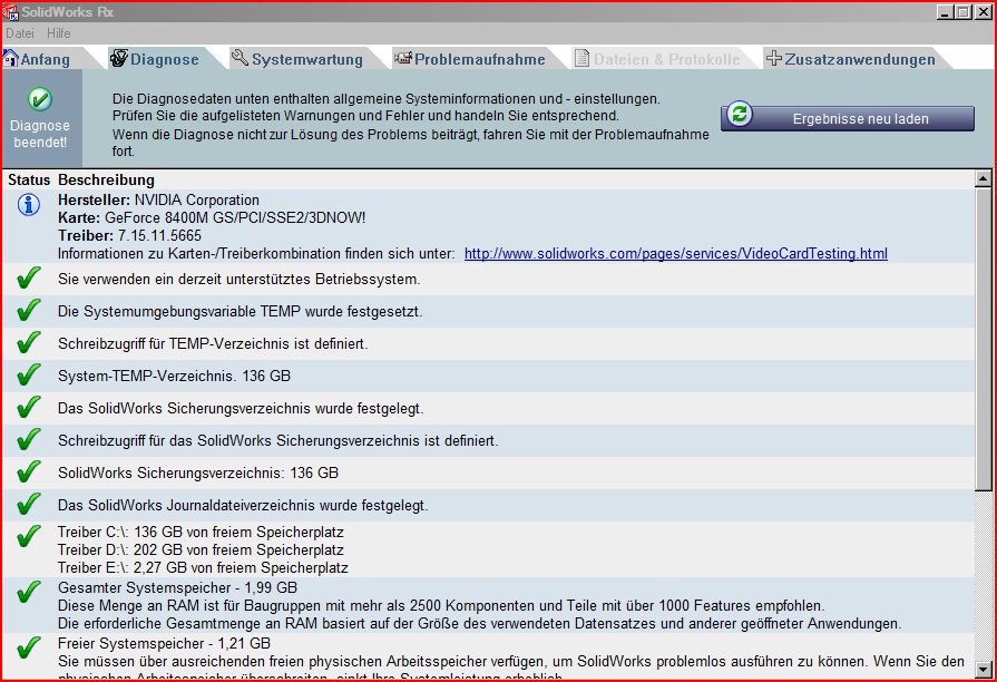

erstellt am: 31. Mai. 2009 20:44    Editieren oder löschen Sie diesen Beitrag!  <-- editieren / zitieren -->   Antwort mit Zitat in Fett Antwort mit kursivem Zitat    Unities abgeben: 1 Unity (wenig hilfreich, aber dennoch)2 Unities3 Unities4 Unities5 Unities6 Unities7 Unities8 Unities9 Unities10 Unities
Ich hab die Ergebnisse mal als Bild hochgeladen.

erstellt am: 31. Mai. 2009 20:58    Editieren oder löschen Sie diesen Beitrag!  <-- editieren / zitieren -->   Antwort mit Zitat in Fett Antwort mit kursivem Zitat    Unities abgeben: 1 Unity (wenig hilfreich, aber dennoch)2 Unities3 Unities4 Unities5 Unities6 Unities7 Unities8 Unities9 Unities10 Unities Nur für Ryan12 10 Unities + Antwort hilfreich
Hallo ,
dann weißt Du jetzt ja wo Du ansetzten musst!
Beim Betriebssystem nicht, wie ich sehe

Das bedeutet das der Treiber nicht optimal ist.
Und das bedeutet das ich ne andere Karte brauch.
Und was heisst "Service Pack Datenbank konnte nicht geöffnet werden. Server ist u.U. überlastet."
Was für ein Server ist damit gemeint?

Hallo ,
das Ergebnis besagt SWXSolidWorks sollte bei Dir ohne Probleme laufen!
Keine Ahnung was Du so nebenbei am laufen hast wenn Du SWXSolidWorks nutzt.
Die gelb markierten Felder deuten auf mögliche, aber nicht unbedingt nötige ,Änderungen.
Dein System erfüllt jedenfalls schon mal die gesetzten Anforderungen!
Wo es hängt kann ich Dir nicht sagen
Ist Dein System, und ich kenne es nicht!
Das wirst Du selbst herraus finden müssen.

Also ich geh mal davon aus das c++ gleich C:/Windows/Microsoft.NET/Framework
ist, und da hab ich die Version 3.5.
G. Ryan
