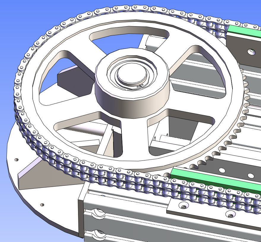

Hallo mal wieder,
ich möchte eine Duplex-Rollenkette auf die dazu gehörigen Kettenräder zu "legen".
Habe mal einen Screenshot im Anhang... dort sieht man wie ich anhand einer Skizze und
einem Kettenglied versuche ein Muster eben anhand dieser Skizze zu erstellen... will aber
nicht klappen.

... wäre natürlich cool, aber im Moment wäre es schon geschickt wenn ich die Kette
auf die Ritzel bekomme, am besten passend zur Verzahnung...

Hi Andy,
es geht mir nicht vordergründig um die Simulation sondern
eigentlich nur darum, die Kette überhaupt der Skizze folgen zu lassen...

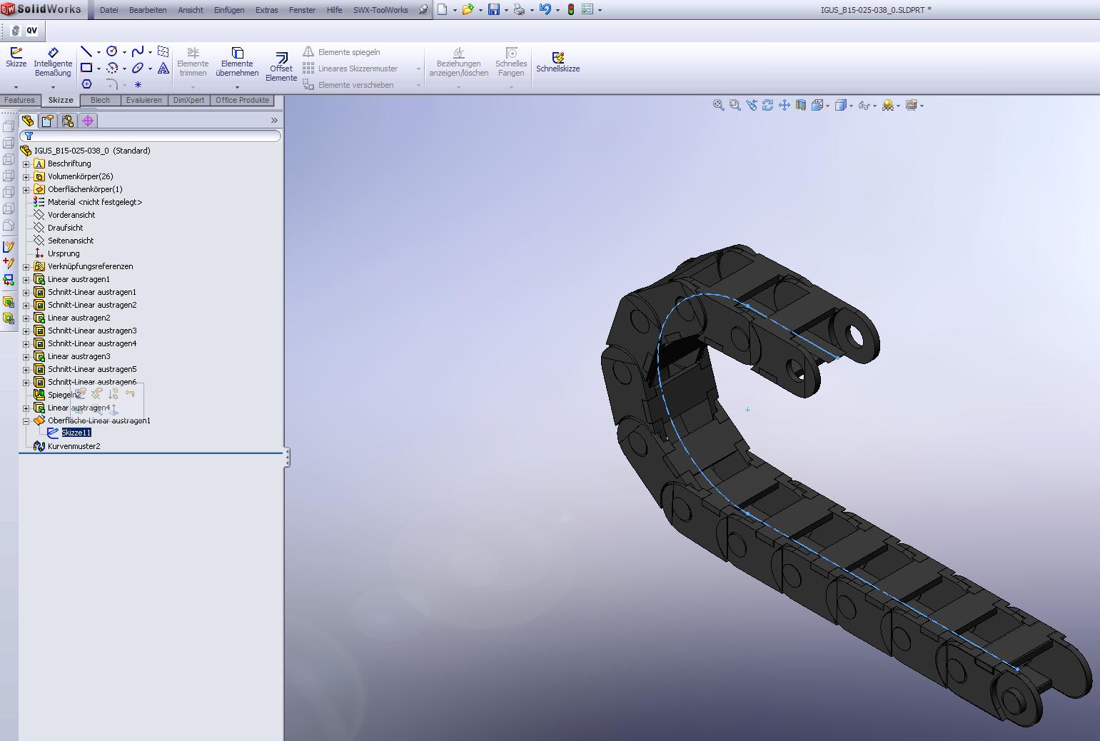

wenn es auf die Schnelle und nur für die Optik notwendig ist.
Im Teil eine Skizze/Spline machen sowie daraus eine Fläche, die die Bahn der Kette symbolisiert. Nun das Kettenglied als kurvengesteuertes Muster der Bahn folgen lassen. Mi den Optionen mal ein wenig rumspielen. Am Ende kann man dann auch die Fläche einfach ausblenden.
MFG Robert Hess.

Hi Robert,
es happert schon an der Fläche...
kann nur eine Fläche ersetzen... wie kann ich
anhand einer Skizze eine Fläche erstellen...?

SW2008-IGUS_B15-025-038_0-Beispiel-Kurvengesteuert.SLDPRT.txt
hab leider auch nur SW2008 bzw. 2009. Darum als Hilfe die wichtigsten Bilder. Geht in SW2006 auch so. Wichtig die Skizze für die Kurve muß in einen Spline umgewandelt werden, damit das Muster der Kurve folgen kann.
MFG Robert Hess.

...wie kann ich die Skizze in eine Spline umwandeln... sorry für meine
Erkenntnisresistenz...

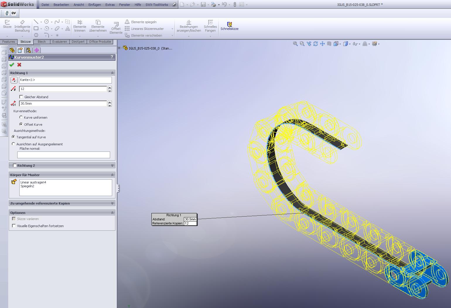

Hi Tommi,
Extras => Spline-Werkzeuge => Spline anpassen...
Ich hab´s genau so gemacht, siehe Bild.

Hallo Walter,
... genau das hat mir gefehlt....
... geht das auch in einer Baugruppe...? Habe jetzt ja nur ein Kettenglied...
Tommi

Hallo Tommi,
in einer BG funktioniert das leider (noch)  nicht so.
Ich wünsche mir diesen Befehl (Komponentenmuster kurvengesteuert)  schon seit Jahren.....
Wie ich sehe, stimmt der Abstand von Glied (Außenglied)  zu Glied nicht, stelle dies erst einmal richtig.
Dann füge ein 2. Glied (Innenglied)  ein, verknüpfe es entsprechend und mustere es.
So bekommst du deine bis jetzt offenen Zwischenräume zu  .
Walter

in der Baugruppe kann ein kurvengesteuertes Komponentenmuster indirekt erzeugt werden.
Zuerst in der Baugruppe ein virtuelles Teil einfügen. In diesem dann das kurvengesteuerte Muster erzeugen. In der Baugruppe kann dieses Muster dann als Vorlage verwendet werden.
Siehe diesen Beitrag:
http://ww3.cad.de/foren/ubb/Forum2/HTML/017202.shtml
Grüße, Andi

wenn nicht als virtuelles Teil dann eben als separates Teil erzeugen und in die Baugruppe einfügen. Da es nur als Vehikel für das kurvengesteuerte Komponentenmuster verwendet wird, kann es anschließend ausgeblendet werden.
Hatte ich in meinem Beispiel zuerst auch so gelöst (siehe Featurebaum).

... Hurra...
...es hat geklappt, aber Arbeit ohne Ende...
Die Kette ist jetzt ein Mehrkörperteil...
Danke an alle....
