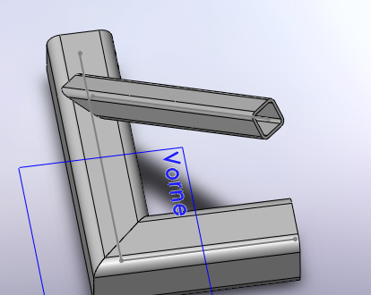

Hallo Leute,
wie kann ich in einer Baugruppe (siehe Anhang) eine lineare Austragung erstellen, die dem ausgetragenen Schnitt im Anhang das Gegenstück wäre... tappe im Dunkeln weil nur "linear ausgetragener Schnitt" zu Verfügung steht...
Wie kann ich mit anderen Feateres denn die "Strebe" so schräg auf die beiden Flächen setzen... ?

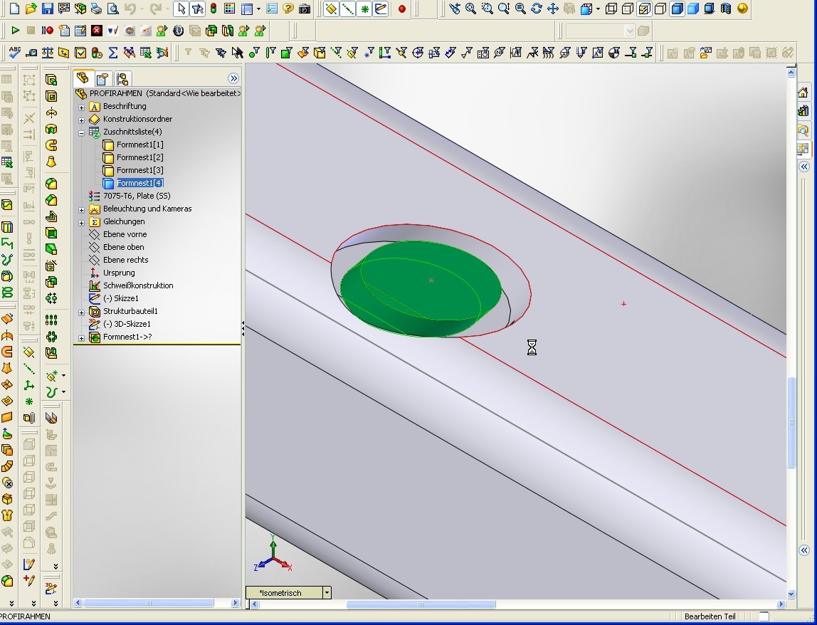

Hi Tommi,
ganz einfach mit dem Feature Formnest (hier gut beschrieben):
http://ww3.cad.de/foren/ubb/Forum2/HTML/015349.shtml

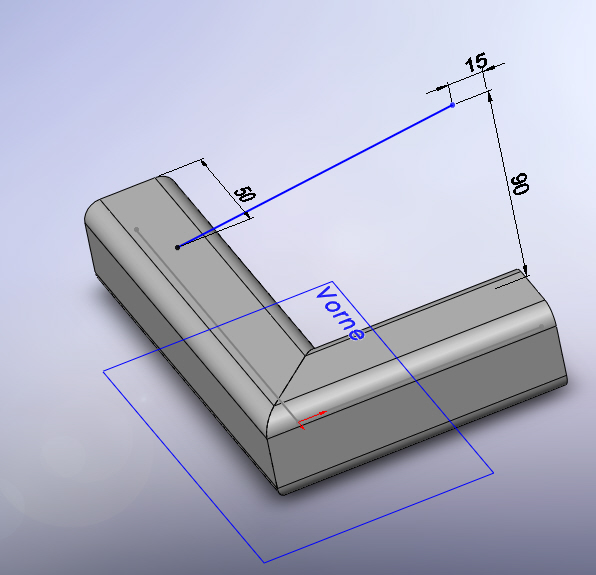

Um die Strebe richtig zu positionieren mache Dir auf den Vierkantrohren bemasste Punkte - die Virtuele Achse von der Strebe ist dann deckungsgleich mit den Punkten...

So. habe das mal nachvollzugen als Schweißteil. Bilder angefügt.
Wie du erkennen kannst, ist das bei gleichen Profilen nicht so einfach.

2007Formnest.zip
Strukturbauteil und Rundrohr in einer BG. Strukturbauteil ( in der Bg) im Kontext bearbeiten, Feature Formnest wählen, Rohr wählen, ergänzen, OK. Beispiel angehängt. Die "Korken" mit dem Feature Körper Löschen entfernen.

in dem Tool Schweißkonstruktion kannst Strukturbauteile miteinander trimmen,entweder mit einer Oberfläche des Strukturbauteiles oder mit dem gesamten Körper des strukturbauteiles!
Ich halte für dein Problem das Tool Schweißkonstruktion für die bessere Lösung!!

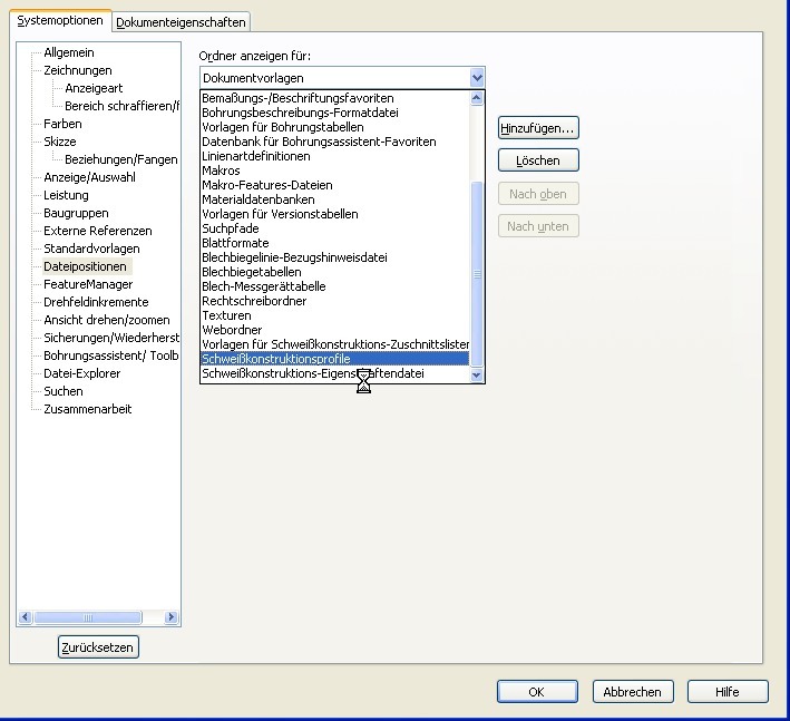

ist doch auch nicht das Problem - Du mußt herausfinden wo die "Austragungsprofile bei Dir liegen. Bei mir sind die da.
C:\Program Files\SolidWorks\data\weldment profiles\iso
Es steht auch in Optionen, Dateipositionen
Suche Dir eine *.sldlfp Deines Vertrauens aus, öffne die, Änderungen vornehmen, UNTER EINEM NEUEN NAMEN ABSPEICHERN. Fertig.
