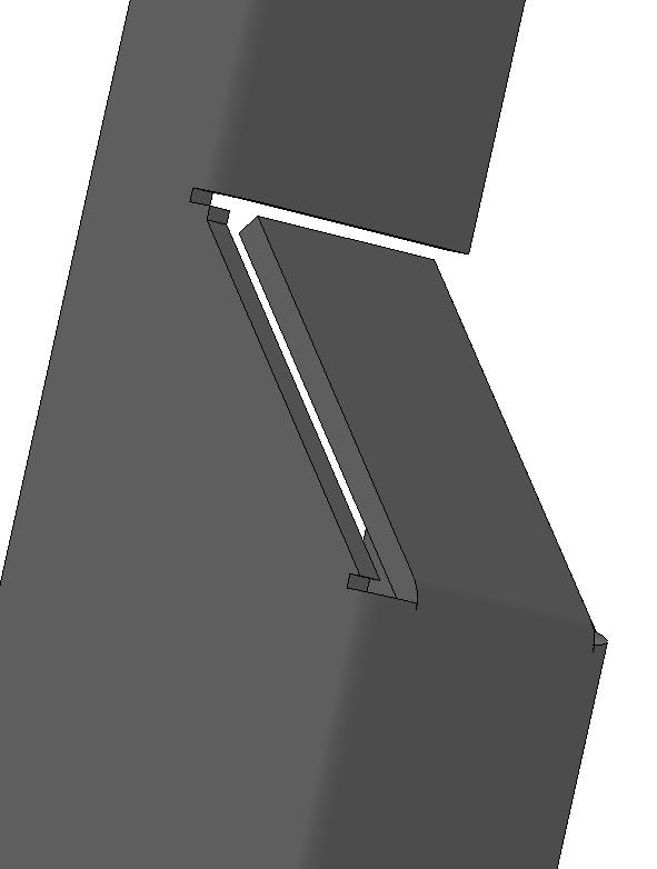

Meine Frage ist, ob man in einem gebogenem Blechteil die Kanten verschweißen kann. Die offenen Kanten fallen besonders in der Photoworksausgabe negativ auf und die Kunden sollen nicht so blöde Freischnitte und offene Kanten sehen. Der ausführende Metaller Nippelt, Kantet und verschweißt das ja.

Ja, geht mit Version 2008. Die Funktion heißt geschweißte Ecke und befindet sich bei den Blechfeatures.

Hallo Mark-A,
so wie dein Blechteil aussieht würde ich dir zudem empfehlen, mal die Grundeinstellungen (wie sw biegt, wie der Freischnitt aussehen soll..) festzulegen.
Du findest diese im Feature Blech1 (Bild 1- das ercheint, sobald du das Basisblech erstellt hast). RMT und dann erhälst du das Auswahlmenü siehe Bild 2, dass o.g. Angaben für ALLE Biegevorgänge in deinem Teil festlegt.
