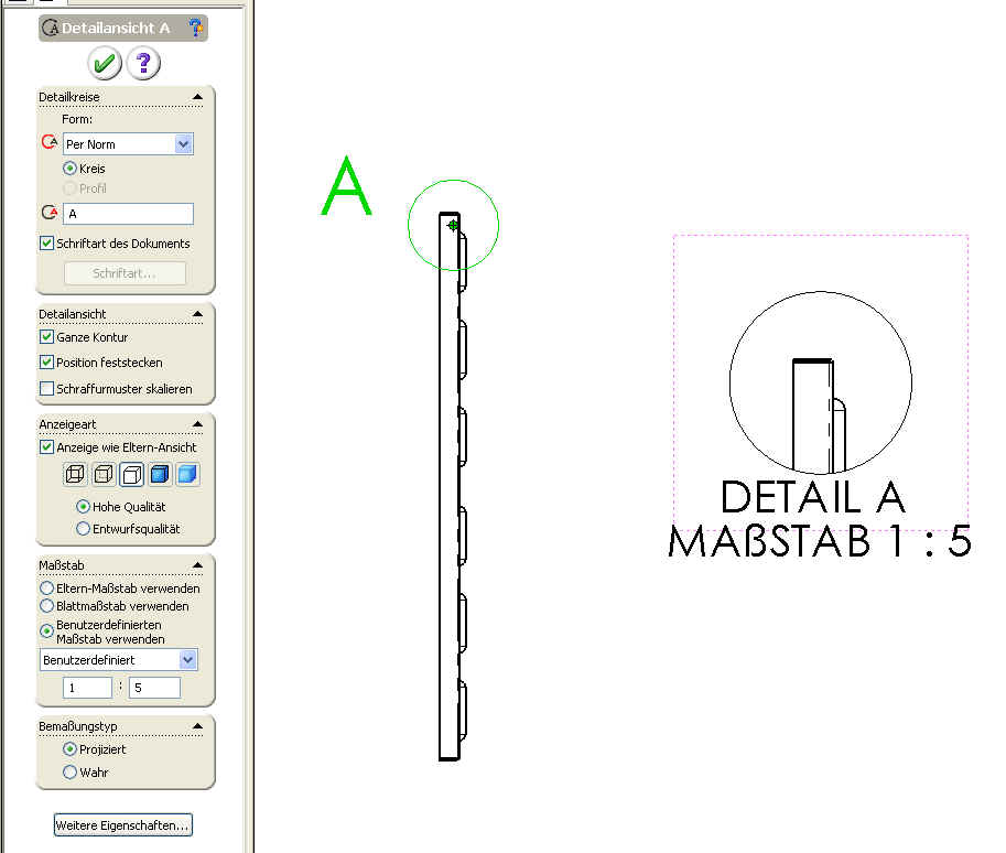

Wie kann ich denn bei detailansichten den detailkreis rausmachen? Ich will also nur den vergrößerten ausschnitt ohne kreis drumrum.

Hallo Mark,
auf den Detailkreis klicken, Detailansicht Menue springt im Featuremanager auf, Detailansicht - ganze Kontur den Haken rausnehmen.
Siehe Bild
Michael

Hi Michael,
danke für die schnelle Antwort. Leider funktioniert das bei mir nicht. Wenn ich den Haken rausnehme verschwindet nur ein Teil des Kreises.

Hallo und einen schönen Tag Herr von Luetzen!
Es soll auch nicht sein, das der Kreis ganz verschwindet. => siehe Norm.
Bitte sei so nett und arbeite dich mal durch die Links in meiner Signatur. Es kann sein das du dann mehr Antworten bekomst.

falls du es doch aus irgendeinem Grunde unbedingt brauchst: im Beitrag Begrenzungslinie von Detailansicht ausblenden  hatte ich gezeigt, wie man es machen kann, wenn man nun wirklich unbedingt will
