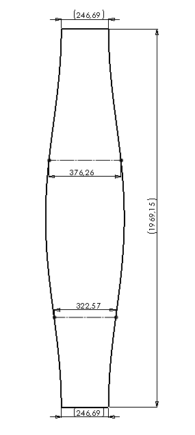

Hallo Solidworks-Gemeinde. Ich habe hier mit einer Abicklung eines Teils ein Problem und weiß nicht mehr weiter. Das Teil ist soweit ok und lässt sich auch abwickeln. Allerdings bekomme ich in der daraus abgeleiteten Zeichnung nicht die benötigten Maße. Angezeigt wird nur die Länge und die Breite in der Abwicklungszeichnung. Damit kann natürlich kein Laserbetrieb etwas anfangen, um das Teil zu fertigen. Wie kann ich die benötigten Maße importieren, bzw. was mache ich falsch? Das Teil habe ich als rar-Datei angehängt. Bin für jede Hilfe dankbar!

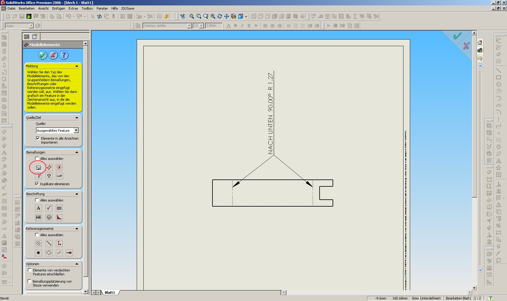

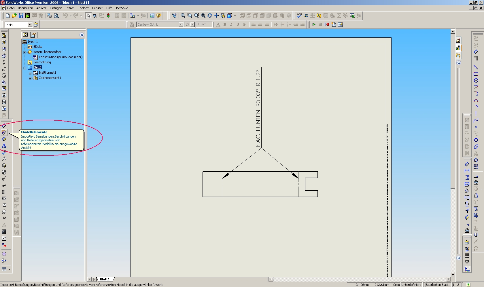

Hast du es schon mit "Modelelemente einfügen" versucht???
Sollte eigentlich klappen.

Ja, habe es mit Modellelemente versucht, aber es werden wie gesagt, nur Länge und Breite des Teils eingefügt, mehr passiert nicht. Manuelle Bemassungen lassen sich auch nicht setzen. Im Prinzip habe ich alles versucht, aber es gelingt nicht. Kannst das Teil ja mal öffnen und probieren.

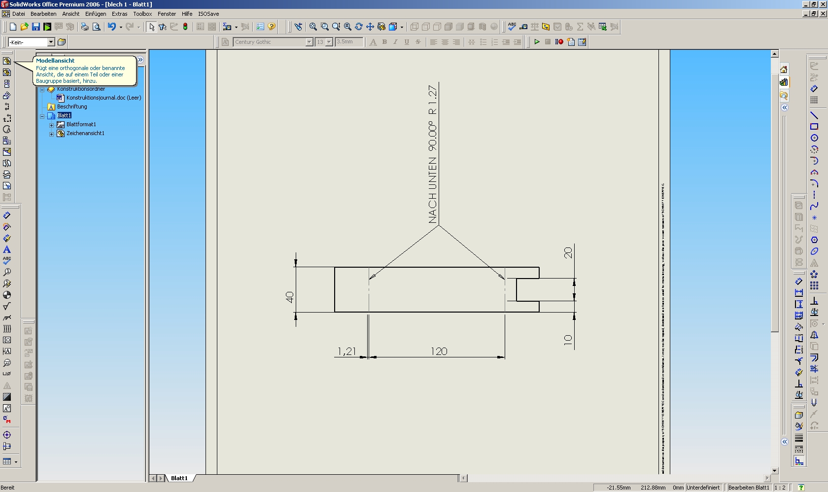

Also normelerweise kann man die abwicklungen in der Zeichnung ganz normal bemaßen.
Kann dein teil nicht aufmachen ==>>> Sysinfo => SWX2006

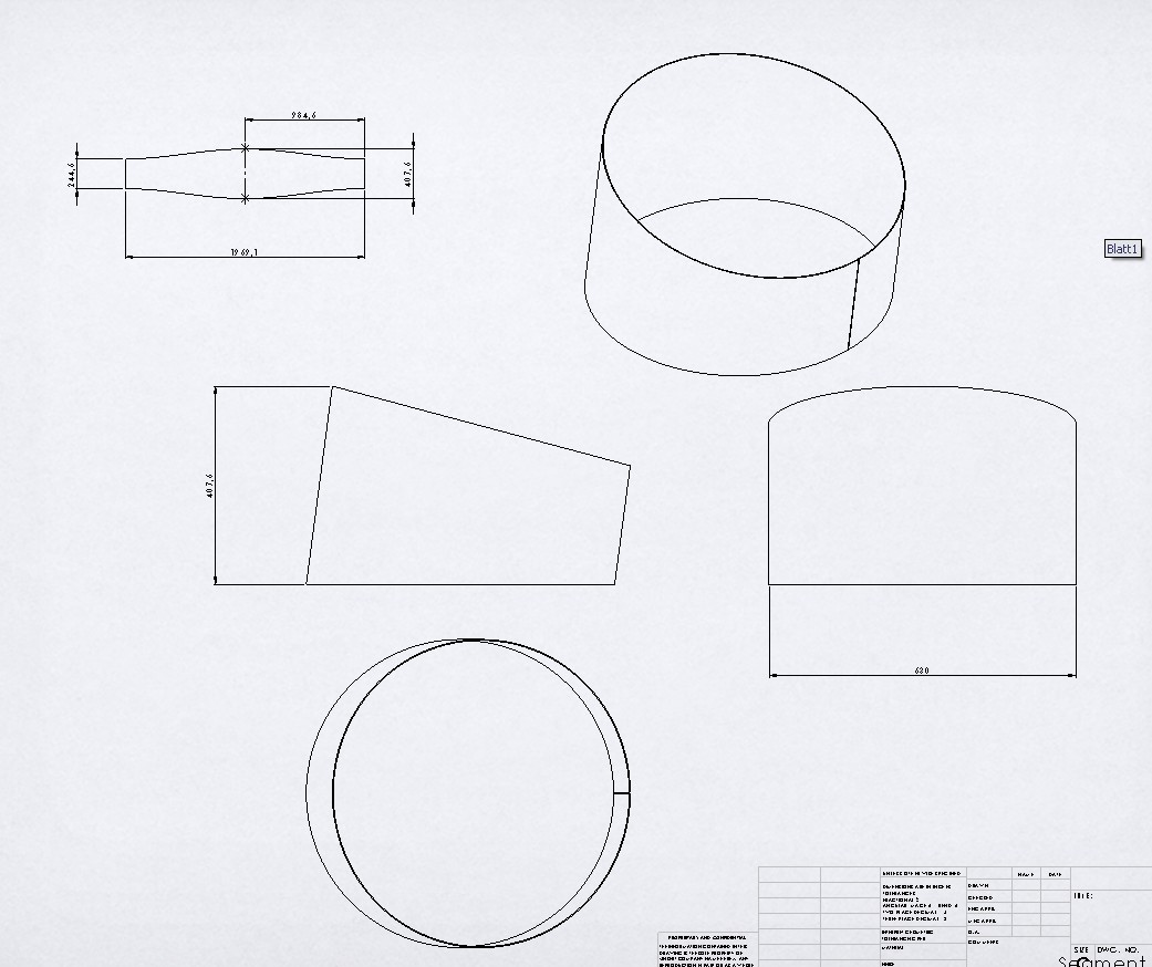

Hallo mwiemer,
das kommt daher, dass
bei der Abwicklung sich Überschneidende Elemente entstehen.
Daher kann SWX keine Bemassung erstellen.
Versuche das mal http://ww3.cad.de/foren/ubb/Forum2/HTML/015983-2.shtml#000011
Man sollte diesen Befehl ausgeformte Biegung einfach Ignorieren
Meistens bekommt man damit keine Praxisgerechte Lösung hin.

Ich kanns auch bemaßen...

Zunächst mal ein großes Dankeschön für die Hilfestellungen. Da ich erst ein paar Monate mit SWXSolidWorks arbeite ( hatte bis jetzt auch nur Grundschulung Teil1 und 2), fehlt es bei mir noch stark an Routine.
Ich weiß leider immer noch nicht, was ich verkehrt mache. Außer dem Außenmaß der Kante und der Gesamtlänge läßt sich kein Maß anbringen. Die von Euch in den Bildern angebrachten Maße habe ich so nicht anbringen können. Ich erhalte immer eine Fehlermeldung, sobald ich eine von den runden Kanten anklicke. Werde morgen nochmal rumprobieren und den genauen Wortlaut der Fehlermeldung beschreiben, wenn ich wieder in der Firma bin. Irgendetwas muß ich ja falsch machen.

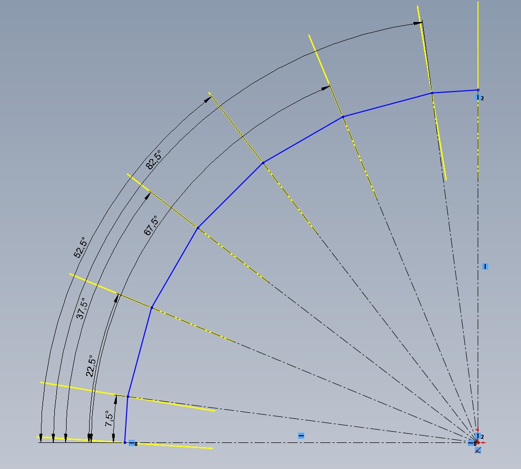

Vielleicht kann mir auch jemand helfen, heraus zu finden, warum der zugehörige Segmentrohrbogen auf der Skizze 90 Grad hat und im Modell nicht...
Würde diesem nämlich gerne zwei Ansteckpunkte verpassen, damit ich den für Routing nutzen kann. Das geht aber natürlich nur, wenn der Bogen auch 90 Grad hat.

da wurden Biegelinien bemaßt, wenn ich das richtig sehe.
Die Anzahl kann im Feature ausgewählt werden.
Deren Anzeige muss, soweit ich das kenne ,in der Ableitung
angewählt werden.
Dann kann man auch bemaßen.

Hast du deine Skizze mal genau betrachtet ?
der Kreis unten links ist etwas schief!

@WoisetJo: Der Kreis oben ist im Prinzip genauso schief und da ist der Bogen auch exakt vertikal. Ich habe einen Kreis skizziert, geviertelt, die Winkel abgetragen und dann die Winkel durch Linien miteinander verbunden. Anschließend das Ganze ausgetragen. Oben passt es, aber unten nicht.
Das war ja meine Frage, warum die Austragung nicht den angegebenen Winkeln folgt....

016816_schiefer_Start.zip
Hallo mwiener,
was WoisetJo Dir versucht nahezulegen: Du startest die Austragung unter 3,75°, deshalb endet Sie auch unter 3,75°. Die erste Linie Deines Pfades und der Kreisquerschnitt stehen unter 86,25°
Grüße,
Ralf

Hallo nochmal und vielen Dank!! Jetzt hab ich es begriffen
