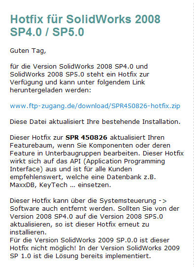

Für eine Testinstallation SWX2009 suchen wir SP1.0
Wir sind keine Betatester, aber uns ist gesagt worden, mit SP0.0 wird auch der eine oder andere Fehler mitgeliefert. Wir wollen unseren Rechner-Pool erst nach einem Test an einem Rechner auf SWX2009 umstellen. Aber bitte mit SP1.0
Darf ich hoffen, den nicht offiziellen SP1.0 zu bekommen?

hoffen darfst du... und laden kannst du die SP1.0 EV, sofern Ihr Subcriptionskunde seid. Soweit ich informiert bin, ist die EV aber nicht identisch mit der offiziellen SP1.0.
Ich persönlich würde für produktiven Einsatz noch länger warten.

SP1EV ist seit dem 29.10. verfügbar. Durchschnittlich 14 Tage läuft die EV-Phase, dann kommt das offizielle SP.
HTH,

Da viele Nutzer hier ausm Forum SWX2008SP4.0 nutzen, nun aber auch ein 2008SP5.0 zum Download bereit steht wüßte ich gern, sollen wir lieber den breit genutzten alten SP4.0 nutzen oder den brandfrischen SP5.0 aufspielen?
Jemand Probleme/Argumente?

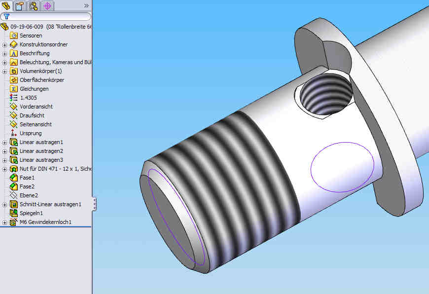

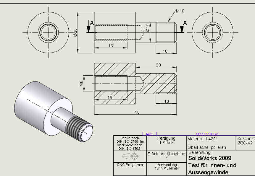

unter folgendem Link siehst du von mir ein Bild mit Aussengewinde.
http://ww3.cad.de/foren/ubb/Forum2/HTML/016181.shtml#000002
Dieses wurde noch unter SolidWorks 2008 SP4.0 sauber dargestellt.
Mit dem SP5.0 ist es deshalb nicht mehr zu sehen, weil es in Verbindung mit einer Fase erzeugt ist.
Unterdrückst du die Fase, sieht man wieder das Gewinde. Dieser Fehler ist bekannt und soll unter SolidWorks 2009 SP1.0 behoben werden. Mit dem SP0.0 geht es noch nicht.
Bis auf diese Einschränkung habe ich mit 2008 SP5.0 keine Probleme.
So long, Andi

Hallo an alle,
na Bitte, geht doch.
Nach dem Update auf SolidWorks 2009SP1.0 geht die Gewindedarstellung wieder, allerdings mit Einschränkungen.
Auf dem Bild sieht man ein Drehteil, dass noch unter 2008 erstellt wurde.
Wenn ich es lade, sieht man das Aussengewinde zunächst mal nicht. Erst wenn ich auf Modellneuaufbau drücke, wird es korrekt angezeigt. Wechsel ich die Konfiguration, geht das Spiel von vorne los, erst Modellneuaufbau zeigt alles.
Nun habe ich eine Welle erstellt und an beiden Enden jeweils ein Aussengewinde mit Fase erzeugt. Danach eine 2te Konfiguration erstellt und jeweils mal das eine und das andere Gewinde unterdrückt.
Als ich das eine Gewinde unterdrückt habe, wurde auch das andere zunächst nicht mehr angezeigt. Erst nach Modellneuaufbau war es wieder da.
Schon eigenartig, so ein altes Feature, und trotzdem noch (wieder) Probleme.
Bis zum nächsten Mal, Andi

Hallo Andi
Hast auch geprüft ob die Gewindedarstellung auf der Zeichung korrekt erdolgt?
Siehe Thread: Gewinde mit Senkung
Na gut, dann tu ich's...

Hallo Ahleggs,
na gut, wenn du meinst, weil du´s bist.
Anbei ein Test, siehe Bild.
Ist mit SolidWorks 2009SP1.0 erzeugt.
Könnte doch so gut sein, oder?
Bis dann, Andi

    Klasse!
Vielen Dank auch
lg
Alex
