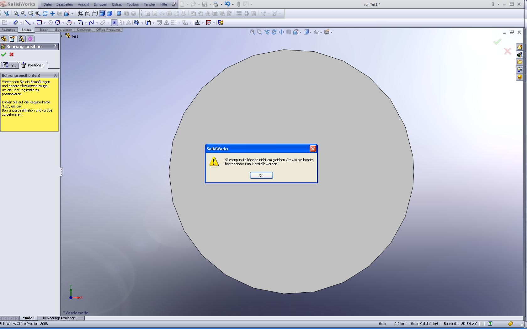

Erst mal Hallo an alle hier im Forum.
Ich bin neu bei euch, lese zwar schon lange mit und habe viele Fragen schon so beantwortet bekommen.
Aber eine Lösung vermisse ich noch, und zwar folgendes.
Warum ist es nicht möglich auf einem normal ausgetragenem, sagen wir mal Drehteil ( ein einfaches Rundeisen,Durchmesser egal )mit Hlfe des Bohrungsassistenten, eine Gewindebohrung zu plazieren?
Oder habe ich da irgenwo was übersehen?
Ich danke euch schon mal jetzt für eure Antworten.
T.C.

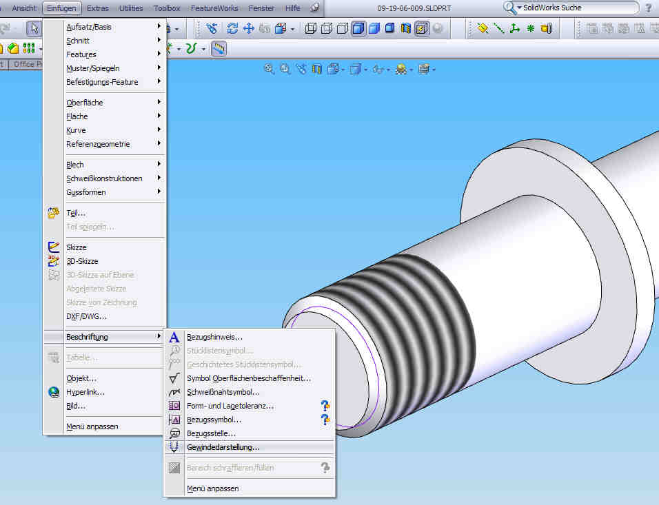

Guten Morgen Rübezahl,
sicherlich meinst du ein Außengewinde.
Das wird nicht mit dem Bohrungsassistenten sondern über Einfügen - Beschriftung - Gewindedarstellung gemacht.
Wünsche geholfen zu haben

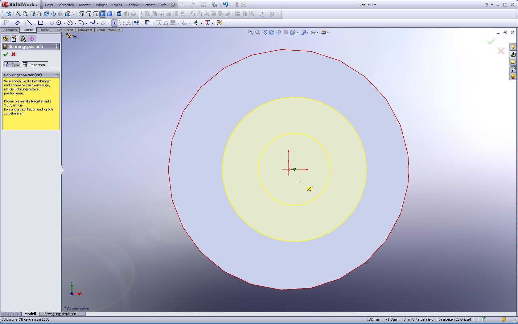

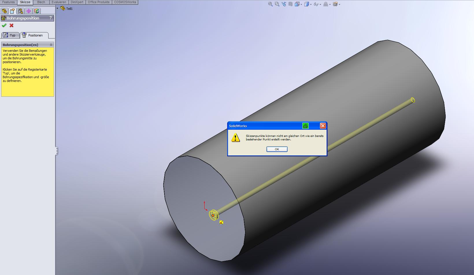

Guten Morgen an alle,
ich habe mich nicht richtig ausgedrückt, Entschuldigung.
Die Gewindebohrung sollte, wie es üblich ist bei einem Drehteil, mittig sein.
Beim platzieren kommt dann immer die Fehlermeldung :
Skizzenpunkte können nicht am gleichen Ort wie ein bereits bestehender Punkt erstellt werden.
Auserhalb des Mittelpunktes geht es dann, ist aber so nicht richtig.
Bis jetzt habe ich die Bemaßung immer mit o,ooo1 angegeben, nervt aber.
Dank für die Mühen.

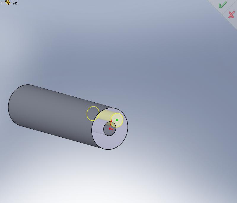

Hallo Rübezahl,
wenn ich es richtig verstehe willst Du über die Gewindebeschriftung z.B. M10 eingeben als Außengewinde, aber Du mußt das Kernloch angeben. s. Beispiel mit Zeichnung.
Schau Dir das Beispiel an und dann sollte es klar sein.
MFG Robert Hess.
Beispiel-Dateien die Endung .txt entfernen.
Sorry. Ich habe jetzt gemerkt, daß Du es doch etwas anders meinst. Ich denke Du machst zwei Punkte in der Skizze für die Bohrungsplazierung. Ist das so?

erstellt am: 19. Okt. 2008 13:34    Editieren oder löschen Sie diesen Beitrag!  <-- editieren / zitieren -->   Antwort mit Zitat in Fett Antwort mit kursivem Zitat    Unities abgeben: 1 Unity (wenig hilfreich, aber dennoch)2 Unities3 Unities4 Unities5 Unities6 Unities7 Unities8 Unities9 Unities10 Unities
Hallo Robert,
sieh dir mal die Screenshot an.

genau was ich gesagt habe. Es sieht so aus als ob Du einen Skizzenpunkt auf einen anderen Skizzenpunkt in einer Skizze setzen willst, was nicht geht und auch unnötig ist. Sobal Du den Bohrungsassi gestartet hast und auf Registerblatt Positionen gehst hats Du dadurch schon einen Skizzenpunkt gesetzt, den Du nur noch definieren mußt.
(konzentrisch, etc.) Anbei ein Beispiel oder wenn es nicht reicht machen wir eine Onlinesitzung bzw. mit SolidWorksRX den Vorgang aufzeichnen.
Gruß Robert Hess.

Hallo Rübezahl,
Das ist eine Unschönheit bei SolidWorks. Du kannst einen Punkt nicht auf ein Ende
einer Linie etc. absetzen. Du kannst den Punkt aber wo anders absetzen, und ihn dann
über Beziehungen dorthin ausrichten wo du willst (kein Masse, sondern z.B. Kozentrisch).
Du kannst den Punkt aber auch nach dem Absetzen per drag & drop einfach auf das Ende einer Linie ziehen.
Mike

Dank an euch alle,
habe es mit drag & drop hinbekommen.
Es ist einfach wenn man weis wie es geht.
