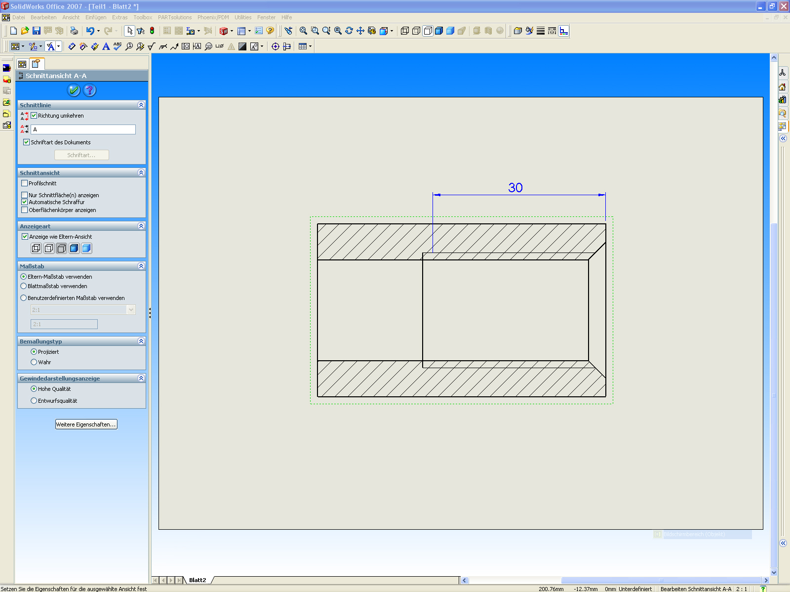

Ich habe ein Problem beim Bemaßen von der Gewindetiefe(siehe Anhang).
Wenn die Senkung größer ist als der Kerndurchmesser vom Gewinde, stellt
Solidworks in der Zeichnung das Gewinde tiefer dar als es ist, doch die
Bemaßung bleibt an Ort und Stelle.
Weiß einfach nicht weiter, bitte um Hilfe.
Mfg
[Diese Nachricht wurde von Melandri am 04. Apr. 2008 editiert.]

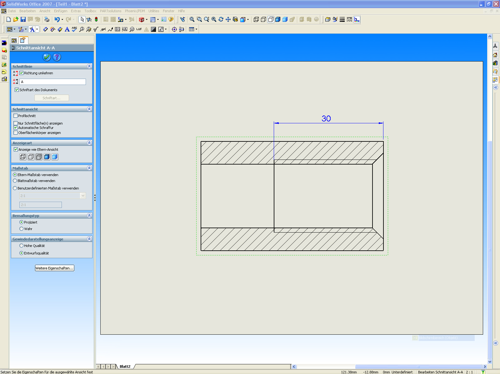

So hier die Lösung vom Support nach dem hier leider keiner geantwortet hat:
Gewindedarstellung von "Hohe Qualität" auf Entwurfsqualität umstellen und
siehe da, es passt wieder.

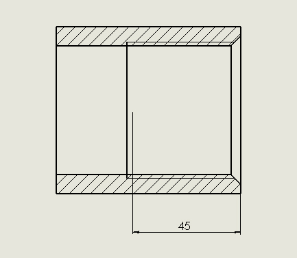

Habe die SW08 Sp3.1 zum Testen auf meinen Rechner.
1. Es ist immer noch möglich zwischen den Qualitäten zu wechseln
2. Dieser Bug ist in 2008 behoben, denn egal ob Hohe Qual. oder Entwurfsqual. wird die Vermassung immer korrekt dargestellt.
