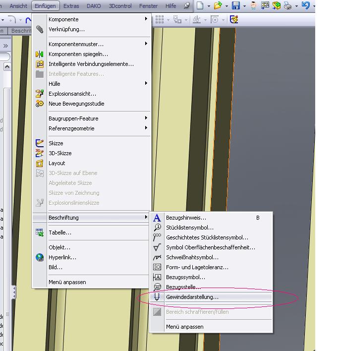

Ganz normal mit ner Gewindebeschreibung? ->

Hallo und einen schönen Tag LL.
Eigentlich ganz normal mit dem Bohrungsassistenten.
Habe dies Nachgeprüft=> er bietet allerdings bei ANSI zoll nur bis 2".
Anpassung der Tabellen wäre eine Möglichkeit, wenn du dieses Gewinde öfters brauchst.

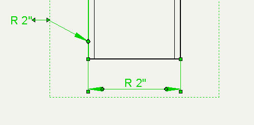

Was heißt eigentlich das 2-4,5 beim Bohrungsassi?
Und wo kann man die Tabelle erweitern?
Das mit dem Beschreibung einfügen ist ja nett, aber ich hätte gerne eine Durchmesserbemassung und nicht nur einen "Hinweißtext"

Wie bekomme ich eine ganz normale Gewindebemassung?

Hallo und einen gten Start in die Woche LL.
Das ist doch wohl nicht dein Ernst oder?
Wenn du dich nicht mit zölligen Gewinden auskennst so schaue mall unter Goggle nach mit dem Stichwort Zollgewinde. ca. 6400 Treffer.
R2" ist die ganz normale Gewindebezeichnung.
2"-4,5 bedeute ein 2zölliges Gewinde mit 1,5Gang Steigung auf ein Zoll.
Abmessungen und Normung siehe Hier
Wie du die Werte in die Tabelle des Bohrungsassis bekommst kannst du unter dem Stichwort Gewinde in der Forum - Suche erfahren.
