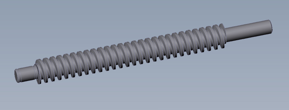

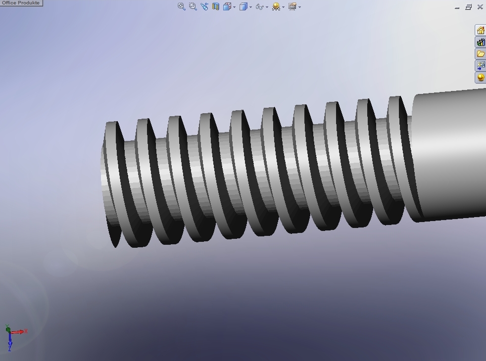

Allerdings habe ich ein Problem bei der Darstellung.
Habe mir veschiedene Trapezgewinde heruntergeladen.
Wenn ich die Datei mit SW08 öffne, sehe ich eine Spindel, aber das
Gewinde hat gerade mal 9-10 Gewindegänge?! (siehe Anhang)
Ist was in SW falsch eingestellt, oder warum sehe ich nur so wenig vom Gewinde?

Hi Morph08,
Performance ist mir egal. Ist ein nagelneuer Laptop mit Quadro-Karte aus meinem Betrieb
na dann viel Spaß - solche "Dinger" sind echte Killer. Male Dir als Beispiel ein DN 140 mit einem TR Gewinde 6mm (in Echt mit Radien usw.) auf einer Länge 100mm ( Profil ausgetragen über Helix als Schnitt). Bin dann gespannt wie lange Du diese Meinung weiter vertretten wirst.:D
Ich glaube aus diesem Grunde sind diese Modelle in einem kleinem Bereich andeutungsweise voll ausgebildet und mehr nicht.
Sollte ich mich täuschen

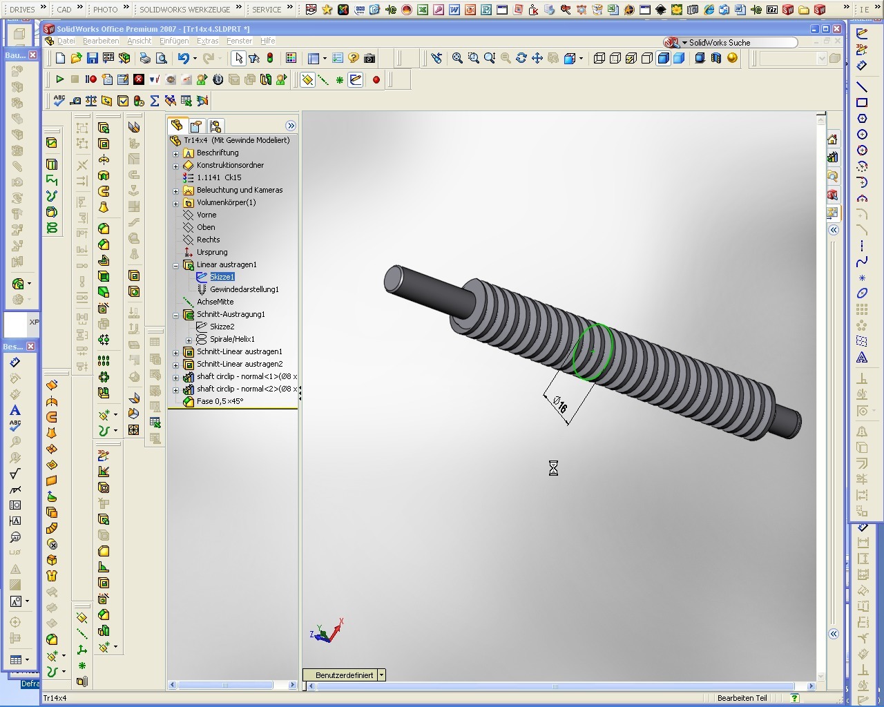

erstellt am: 15. Aug. 2008 06:49    Editieren oder löschen Sie diesen Beitrag!  <-- editieren / zitieren -->   Antwort mit Zitat in Fett Antwort mit kursivem Zitat    Unities abgeben: 1 Unity (wenig hilfreich, aber dennoch)2 Unities3 Unities4 Unities5 Unities6 Unities7 Unities8 Unities9 Unities10 Unities Nur für Morph08 10 Unities + Antwort hilfreich
Tr14x4.zip
Hallo und einen schönen Tag morph08.
Meinste du so was?
Ist allerdings ne Tr14x4.
2 Konfigs => Mit Gewindedarstellung und Mit Gewinde Modelliert.
Kannst mit spielden.

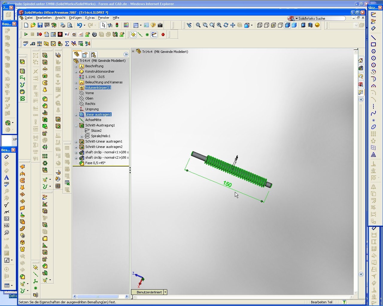

TR 14x4 würde zwar auch gehen, allerdings haben wir nur TR 16x4 bei uns im Lager und das soll auch verbraucht werden.
kann ich denn den durchmesser von 14 auf 16 machen?
wenn ja, wie?

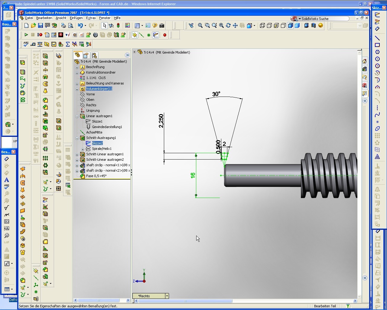

Hi Morph08,
habe mich doch überwunden (entgegen dem was ich schon gesagt habe) und hier ein paar Infos.
In der Datai RMT auf das ausgeraute Feature und Ünterdrückung aufheben ( wegen Dateigröße).
G.  thomas

erstellt am: 15. Aug. 2008 19:31    Editieren oder löschen Sie diesen Beitrag!  <-- editieren / zitieren -->   Antwort mit Zitat in Fett Antwort mit kursivem Zitat    Unities abgeben: 1 Unity (wenig hilfreich, aber dennoch)2 Unities3 Unities4 Unities5 Unities6 Unities7 Unities8 Unities9 Unities10 Unities Nur für Morph08 10 Unities + Antwort hilfreich
Tr16x4.zip
und die datei noch...

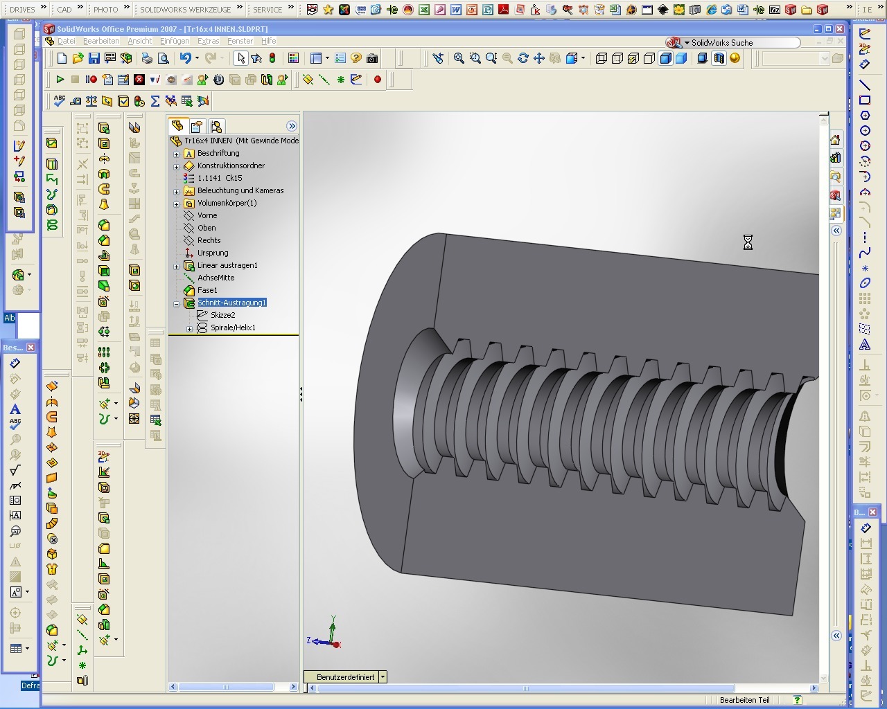

erstellt am: 19. Aug. 2008 21:15    Editieren oder löschen Sie diesen Beitrag!  <-- editieren / zitieren -->   Antwort mit Zitat in Fett Antwort mit kursivem Zitat    Unities abgeben: 1 Unity (wenig hilfreich, aber dennoch)2 Unities3 Unities4 Unities5 Unities6 Unities7 Unities8 Unities9 Unities10 Unities Nur für Morph08 10 Unities + Antwort hilfreich
Tr16x4INNEN.zip
Hi wie in PN versprochen....
