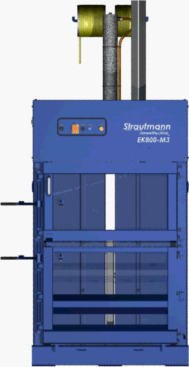

Hallo Leute,
so ich habe jetzt mal meine Datei bzw mein Video fertig gerendert... nach wahnsinnigen 17std war mein Rechner damit durch
Ich habe die Datei mal hochgelaedn Ihr könnt sie euch runterladen und es euch mal anschauen...
Dafür das es mein erstes Video ist find ich es an sich ganz ok.. Was mir noch nicht gefällt ist die Bildschärfe... Wo kann ich die schärfer stellen?? Es sieht so aus als ob Solid nur mit 8bit arbeitet....
Habe die Frames per Second auf 25 gestellt...
Aber genug gesagt schaut es euch bitte mal an und sagt mir wie s euch gefällt und was ich noch verbessern könnte

Hi snoggo!
Schön geworden. Sowas würden wir mit unseren Anlagen auch gern in dieser Form präsentieren können. Nicht nur für den Kunden wär das ne Sache...
Weiter so, auch wenns viel Arbeitszeit kostet.

Hi Christian,
schön, schön.
was hast Du denn für einen Rechner?
Das mit der Schärfe ist doch ein b. störend genauso wie das schwarze Aussehen von Hinten beim drehen des Modells.
Und vie viel Zeit hast Du noch vor den ..17std..investiert?

hi
Ja das ist das Porblem das ich das mit der Schärfe noch a bissel besser hinbekommen muss und die Hinteransicht....
Das weiß aber keiner von euch wie man das macht mit der Schärfe oder?
Als Rechner habe ich einen AMD X2 mit 2x2500 Herz 4 GB ARbeitsspeicher und ne Nvidea 7800 mit 512MB
Wie lange ich davor gebraucht habe das kann man schlecht sagen da wir das Projekt mit 3 Mann machen und jeder seinen Teil halt dazusteuert...

Hallo NikoTin
Fürs erste sieht das ja schon recht vielversprechend aus.
Tip.: Damit zB die Türe etwas besser auf und zuklappt solltest Du die ease-In und Ease-out Funktion bei den Keys verwenden, dann ist der Look der Animation schon ein bisschen organischer

Hi Alex,
davon hab ich ja noch nie was gehört werd es morgen mal suchen die Funktion.....
Was mir auch noch nicht gefällt ist die Farbtiefe irgendwie kommt es mir vor das die Farbtiefe nur auf 8bit eingestellt ist.... weil die Farben teilweise noch so komisch verlaufen.... Da hab ich aber auch noch nichts spezielles gefunden um das abzuändern....

Hallo Christian,
hier mein Feedback:
Es wirkt alles etwas "statisch".
Geschwindigkeiten: Passe die von Hand zu bedienenden Teile (Türen und Riegel)  den realistischen Geschwindigkeiten an. Dadurch wirkt die A. "dynamischer", also nicht langatmig. Außerdem wird die Datei nicht so sehr aufgebläht.
Passe die mechanisch bewegten Teile den tatsächlichen Geschwindigkeiten an, z.B. Zyl.-Hub 100 mm in 2 sek. = in der A. ebenfalls die gleichen Werte.
Verwende, wie von Ahleggs vorgeschlagen, die Beschleunigungs- und Verlangsamungsmöglichkeiten (RMB auf entsprechenden Schlüssel > Interpolationsmodus > Ease in/out).
Bei schnellen Abläufen kannst du auch ein(e) SloMo(s)  einsetzen.
Beleuchtung: Du hast wahrscheinlich die Beleuchtung am Modell festgemacht. Dadurch bleibt die die Geräterückseite dunkel.
Entweder auch für die Rückseite Beleuchtung hinzufügen oder die bestehende Beleuchtung vom Modell lösen (Haken raus bei "Mit Modell verknüpfen".
Falls du auch die aufgehängten Seile mit animieren willst: Ich habe in diesem Beitrag http://ww3.cad.de/foren/ubb/Forum2/HTML/015271.shtml  erklärt, wie man sowas macht. Schau dir auch die dazugehörige Animation an.
Mit der Generierungszeit der avi-Datei kann etwas nicht stimmen, 17 Std. sind einfach zuviel.
Ich habe kürzlich ein 5-Minuten-Filmchen mit schlappen 290 MB erstellt, war nach ca. 6 Std. Generierungszeit fertig.
Und das auf einer 4 Jahre alten Kiste mit 3.0 GHz und 2 GB RAM.
Einstellungen: 25 fps, Komprimierer Microsoft Video 1, Komprimierqualität 85, Schlüsselbild alle 8 Einzelbilder.

Hallo Christian,
auch mein Lob ist Dir sicher
Ist schon mal 'n guter Anfang
Meine Fragen/Anregungen zu Deiner Animation:
  • Warum hast Du dieses Bildformat gewählt? 904x576 ist ein mir unbekanntes Format. Ist das ein Standard?
  • Den codec Micr0s0ft Video 1 verwende ich nur wenn ich will, das möglichst jeder das Video ansehen soll und es nicht auf Qualität und Dateigröße ankommt. Dabei geht viel der Qualität verloren. Wenn Du mal Einzelbilder an ein paar Stellen mit schlechter Qualität renderst kannst Du das sehen...
  • Das der Schrank auf der Rückseite so dunkel ist, liegt daran, das Du entweder
    - bei den Lichtquellen bei Lichtposition Mit Modell verknüpfen angehakt hast, oder
    - mit der Kamera um das Modell herumfährst ohne eine Lichtquelle mitzunehmen
Meine Vorschläge:
  • Nicht frontal von vorne aufnehmen (am besten die Kameraposition wechseln). Überlege Dir was Du aus dieser Position zeigen willst: ist das wirklich zu sehen?
  • Ein Wechsel von der Totalen zum Detail (da wo die Verriegelung geöffnet wird bzw. die Tür aufschwenkt) wirkt dynamischer - nicht so langweilig, gerade wenn sich die Vorgänge ähnlich sind bzw. sich wiederholen.
  • Versuch mal die Verwendung einer Kamera. Anleitung hier: Animator
  • Jeder Vorgang hat bei Dir gleiche Zeitdauer - macht jedenfalls so den Eindruck  Den einen Mal kürzer, den anderen Vorgang mal länger. Ausprobieren!
  • Vor dem verwenden des PhotoWorks-buffers bei der Aufzeichnung auf alle Fälle an den wichtigen Stellen ein Testrendering machen.
  • Beim finalen Renderdurchlauf Einzelbilder erstellen lassen und die mit einem externen Videoprogramm zusammensetzen (z.B. VirtualDub).
  • Zum abschätzen der Zeit die Testrenderings verwenden (Zeitdauer) und mit der Anzahl der Bilder multiplizieren (Rendernzeit*Animationszeit*Bilder/sek) -> gesamte Renderzeit.
Als Hilfsmöglichkeit um die Renderzeiten zu ermitteln, kannst Du das Macro >hier< verwenden oder mein PhotoWorks-Addin (kostet 30 Tage lang nichts  ).
Beste Grüße,
Ralf

Hallo Leute,
danke erst mal für eure vielen Komplimente und Anregungen... ich werd weiter versuchen die Animation zu verbessern... Schließlich ist ja noch kein Meister vom himmel gefallen...
Zu der Eisntellung 904x... das Format hat Solid von sich aus gewählt.... Obwohl ganzer bildschierm angeklickt ist...
Zu den Lichtquellen i wie ging es vorher auch muss ich mal drauf achten wie es gleich eingestellt ist...
Nun zu den Kameras wenn ich mit der RMT auf Beleuchtung und Kameras klicke undm ich im Bewegungssimulationsmodus befinde dann sehe ich dort nirgends einen Button wo ich eine neue Kamera hinzufügen kann :-(
Ich werde jetzt mal versuchen in der Einstellung Isometrisch anfangen und dann wenn ich endlich gefunden hab wie ich mit den Kameras verfahren kann werde ich versuchen auf die relevanten Positionen zu fahren um eine genauere Ansicht zu bekommen, des weiteren werde ich daran arbeiten es so hinzubekommen das die Bewegungne mehr realistisch aussehen...
Wenn euch noch was einfällt bin immer für tipps bereit...

Bin grade dabei nochmal ein Video zu machen...
Hab noch n bissel bei den Scheinwerfereinstellungen gemacht und mit der Auflösung...
wollte euch dieses Bild nicht vorenthalten....
Mfg
Christian

ich würde die Schattenerzeugung auch noch weglassen. Auf einem Bild sieht das zwar etwas originaler aus aber aufm video wirkt das nur stören.
