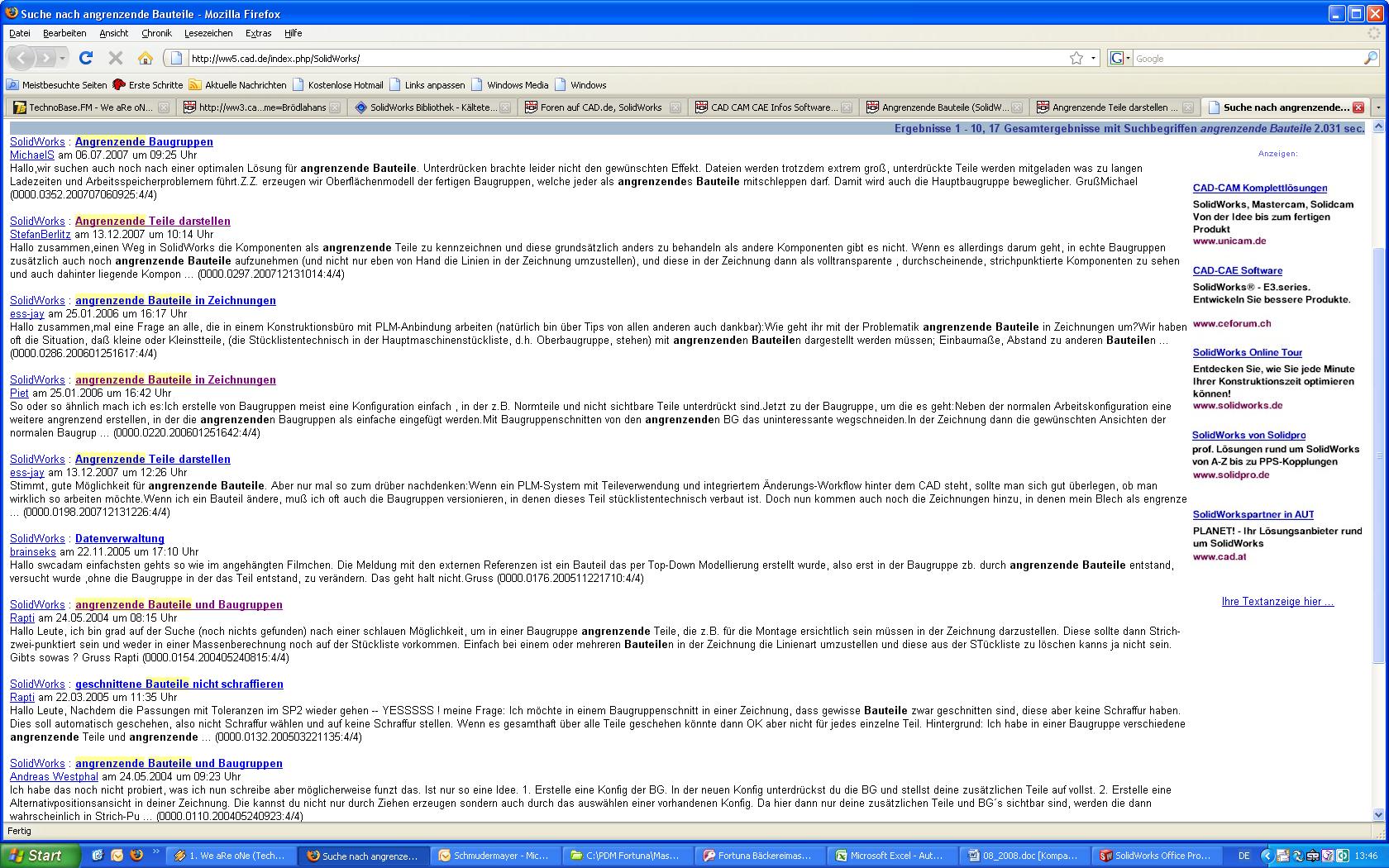

Hallo Stefan
wie du dir sicher denken kannst, habe ich auch die von mir benutzten Wörter in die Sufu eingegeben, anbei ein Bild, damit du mir glauben kannst, dass ich wirklich die Sufu benutzt habe. Aber das Stichwort Alternativposition habe ich echt nicht gesehen, wofür ich mich entschuldigen möchte.
Danke für deine Hilfe...
