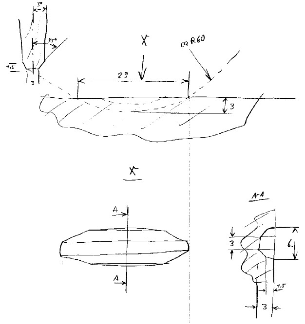

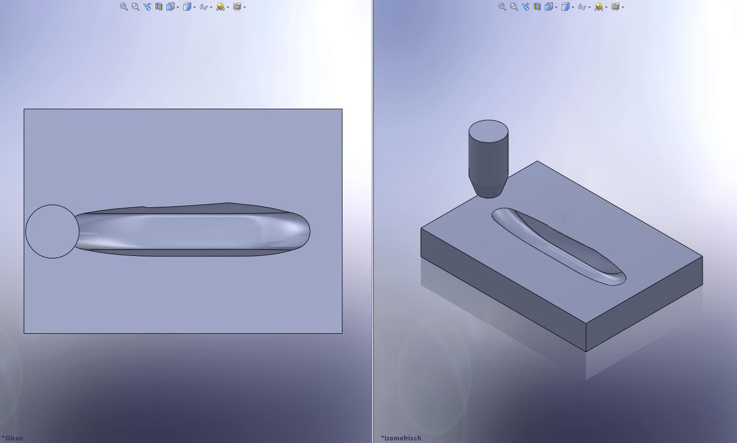

Hilfe!
(Handbuch und SuFu hier war nicht zielführend)
Wie kann man in SWXSolidWorks 2006 SP5.0
mit einem Profilfräser, dargestellt als "Rotations-Volumenkörper"
eine bogenförmige Ausschneidung "Ausfräsung" vornehmen?
Fräser unten Ø3 mit 45 Grad Konik auf 1,5mm Höhe
Rest ist ca. Ø6 mit 3Grad Konik.
Die Bogenbahn hat ca. R60
Die Frästiefe (am tiefsten Punkt) ist 3mm,
im Austand von 29mm ist bzw. soll der Auslauf sein.

servus,
hast du vielleicht irgendein bild/skizze/etc., was das ganze etwas veranschaulichen würde?

Nö,
aber nun  ein Bild!
Ich begreif es nicht, hier stand ursprünglich das Bild der Skizze! >>
Nun ist hier das gleiche Bild wie im letzten Beitrag!
Was soll sowas?

Das Besondere,
was ich erzeugen möchte,
sind die tatsächlich auftretenden Profilverzerrungen.
Ein Rotationsschnitt mit einer Skizze des Fräserprofiles ist NICHT das was ich suchte!
Ach so: das ist eine 3-Achs Fräsaufgabe!

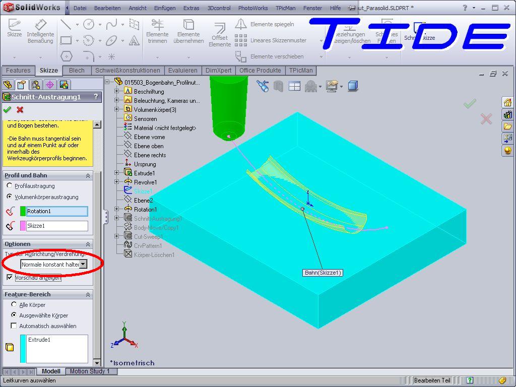

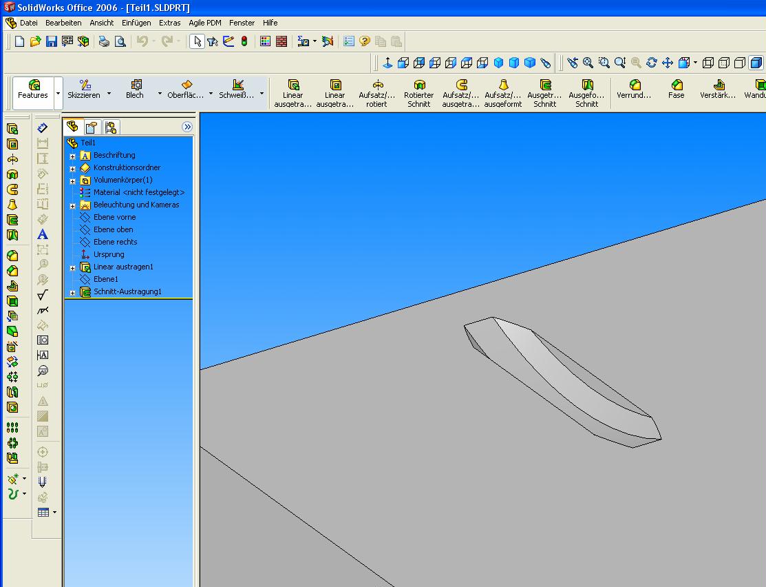

Hallo...,
mit 2006 sehe ich da wenig Möglichkeiten dies direkt zu machen (geht in 2008  ).
Einen Ansatz solche Geometrie zu erzeugen ist in folgendem kleinen Flash-Tutorial beschrieben:
http://solidworks.cad.de/kh_ralf02.htm
In Deinem Fall:
1. den Fräser modellieren
2. vermustern entlang der Bahn (kurvengesteuertes Körpermuster geht hoffentlich in 2006 schon  )
3. die relevanten Kanten mit einer Oberflächen-Ausformung verbinden...
fertig.

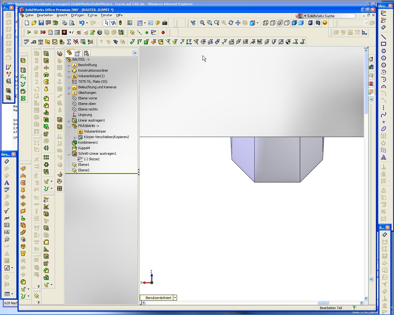

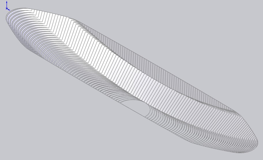

DANKE!
Der Hinweis auf das richtige Stichwort "kurvengesteuertes Muster" hat prima geholfen.
Leider habe ich nun keine glatte Nute "wie gefräser",
aber immerhin eine brauchbare Andeutung für den Kunden, wie es aussehen wird.
Ich habe zwei prt erzeugt und in asm als Gussform den Fräserverlauf "abgezogen".
Mit Musterabstand 0,2mm sieht man nun deutlich genug wie die reele Nute nachher aussieht.
Als glatten Oberflächenschnitt habe ICH es LEIDER nicht hinbekommen.
Ich befürchte der Aufwand dafür ist "riesig". ODER?
Soviel Arbeit wie die genial gewendete Scheibe von Tide kann ich für das Projekt nicht betreiben.
Wer einen einfachen+schnellen Weg (glatte Nute) für SWX2006 weiss, darf ihn mir gerne verraten.

erstellt am: 30. Jun. 2008 21:55    Editieren oder löschen Sie diesen Beitrag!  <-- editieren / zitieren -->   Antwort mit Zitat in Fett Antwort mit kursivem Zitat    Unities abgeben: 1 Unity (wenig hilfreich, aber dennoch)2 Unities3 Unities4 Unities5 Unities6 Unities7 Unities8 Unities9 Unities10 Unities
STIMMMMMTTTTT!
Was für ein Zufall!
Hier nochmal der Versuch die ..._Skizze anzuhängen, damit meinerseits alles vollstädig und logisch bleibt.
SW-SC-EC

015503_Bogenbahn_Profilnut_Parasolid.zip

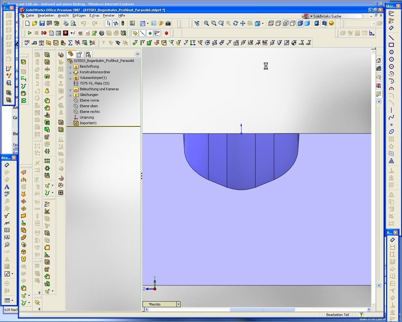

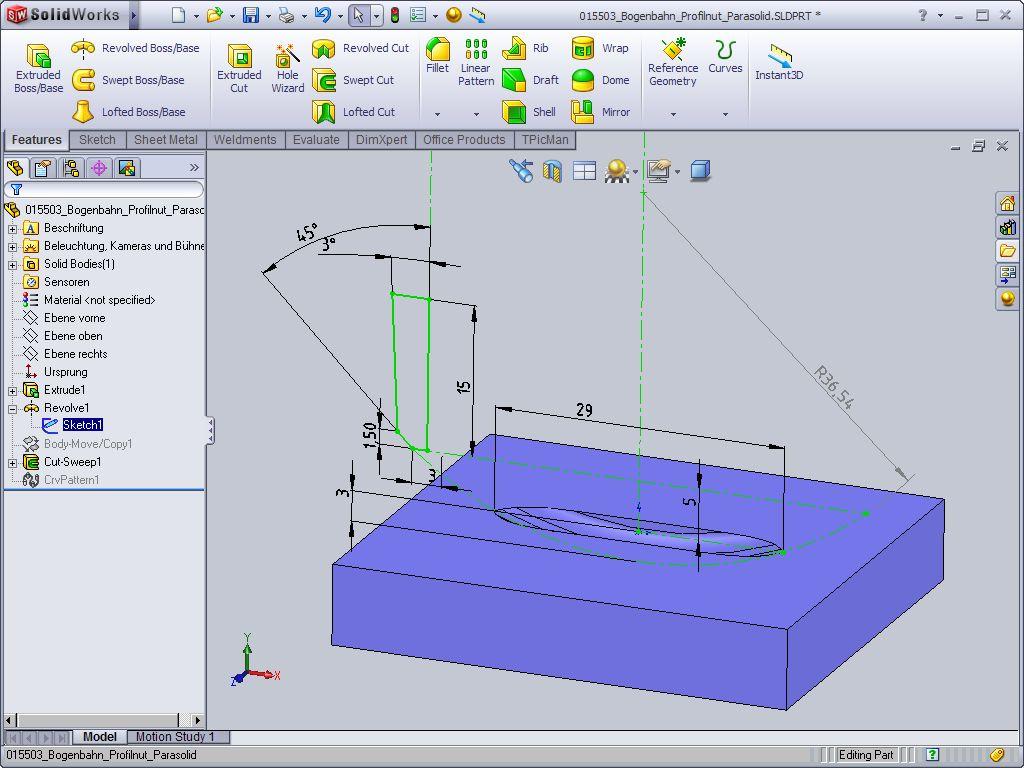

Original erstellt von SW-SC-EC:
...Wer einen einfachen+schnellen Weg (glatte Nute) für SWX2006 weiss, darf ihn mir gerne verraten.
Der ganz einfache Weg: die angehängte Parasoliddatei (Version 14) in Dein SolidWorks importieren

Danke Ralf,
kannst Du mir nun noch meine Angst nehmen,
softwareseitig meine SWX2006-Inst. zu gefährden?
Deine Datei (DANKE für die Hilfestellung!!) einfach als prt öffnen oder irgendwie importieren?
Verändert sich in meinen SWXSolidWorks-Einstellungen wirklich garantiert NICHTS?

Hallo Ralf,
ich habe gerade gesehen, dass es eine *.x_t Datei ist/war.
Damit haben sich meine Bedenken und Fragen erledigt.
Ich dachte (und wunderte mich) schon,
ich könnte den Futurebaum übernehmen.
Müssen sich alle ständig neu "ausweisen" für jeden Beitrag?

Der Boden der Nut kann schon nicht gerade sein, der Fräser rotiert doch.
kann schon, kommt auf den Fraeser an ..
Klaus
Lieber Fehler riskieren als Initiative verhindern (R. Mohn)

Servus Klaus, der Fräser wurde doch schon im Beitrag weiter oben beschrieben. Der Boden der Nut kann also nicht gerade sein, aber das nächste Mal schreib ich extra dazu: In dem Fall..
Johannes

erstellt am: 02. Jul. 2008 08:20    Editieren oder löschen Sie diesen Beitrag!  <-- editieren / zitieren -->   Antwort mit Zitat in Fett Antwort mit kursivem Zitat    Unities abgeben: 1 Unity (wenig hilfreich, aber dennoch)2 Unities3 Unities4 Unities5 Unities6 Unities7 Unities8 Unities9 Unities10 Unities Nur für SW-SC-EC 10 Unities + Antwort hilfreich
015503_Bogenbahn_Profilnut_Parasolid_normaleKonstant.zip
@Thomas: Danke - gut aufgepasst. Ich habe die Option Normale konstant halten vergessen. So kanns gehen...
Die angehängte (Parasolid-)Datei jetzt mit besserer Geometrie
@Johannes: in der Mitte ist es eine Linie. Hab's nur leider nicht mehr kontrolliert...
Grüße,
Ralf

Hi Ralf,
na los, gib uns das Original her...(keine .x_t BITTE).

habe das auch mal eben versucht, allerdings sieht der entstandene Schnitt irgendwie seltsam aus...

erstellt am: 02. Jul. 2008 15:44    Editieren oder löschen Sie diesen Beitrag!  <-- editieren / zitieren -->   Antwort mit Zitat in Fett Antwort mit kursivem Zitat    Unities abgeben: 1 Unity (wenig hilfreich, aber dennoch)2 Unities3 Unities4 Unities5 Unities6 Unities7 Unities8 Unities9 Unities10 Unities Nur für SW-SC-EC 10 Unities + Antwort hilfreich
Das mit dem Volumenschnitt funktioniert in SWX2008 wohl noch nicht so ganz.
Siehe: http://ww3.cad.de/foren/ubb/Forum2/HTML/014787.shtml
