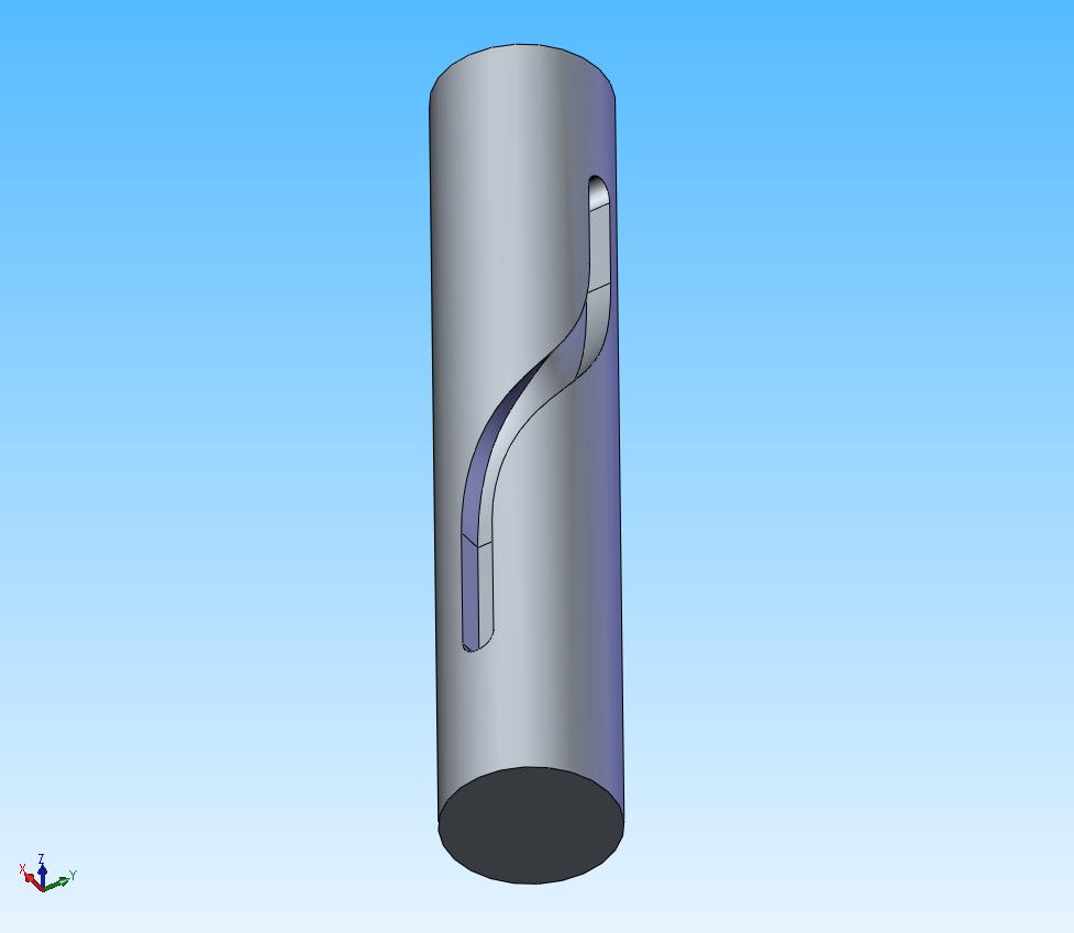

ein blutiger Anfänger bittet um Eure Hilfe ...
Wie kann ich eine Nut wie in der angefügten (schlechten:-))) Skizze
in einer Welle erzeugen ??? Ich arbeite mit SW2005 und bin für jeden
Rat dankbar ... Grüße von Fasters

Also... ich versuch es mal...
Skizze auf einer Ebene erstellen und zwar eine Konstruktionslinie.
Die dann über "Versetzen" (in zwei Richtungen)
auf Nutbreite  bringen. Unten
noch "mit Deckflächen / Kreisbögen) auswählen.
Nun den Befehl "Umwickeln" wählen. Skizze, Gravieren
Richtung, und Tiefe auswählen. So sollte es klappen.

Nut_in_Welle.zip
@T.C.: Leider ist dein Modell in SWXSolidWorks 2007 erstellt, fasters arbeitet jedoch mit SWXSolidWorks 2005, sodass er dein Beispiel nicht öffnen kann.
Ich setze mal voraus, dass die Nut gefräst wird. Da hat das Umwickeln-Feature den Nachteil, dass die Nutwände nicht parallel zueinander stehen, es ist also hierfür ungeeignet.
Hallo fasters (nicht doch dein wirklicher Vorname?),
hier eine Möglichkeit, wie es funktioniert. Erstellt mit SWXSolidWorks 2005.
Walter
