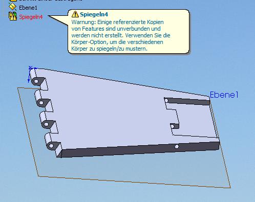

ich habe mit dem Spiegeln an einer Ebene eines Teils Probleme.
Bitte den Anhang anschauen.
Was ist mit der "Körper-Option" gemeint und warum wird das Gespiegelte nicht angezeigt, außerdem wie kann ich die "unverbundenen Features", die offenbar bemängelt werden anzeigen lassen?
Vielen Dank.

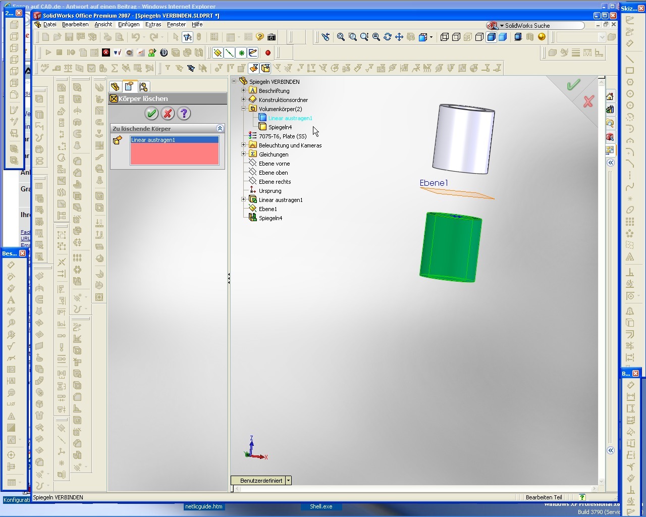

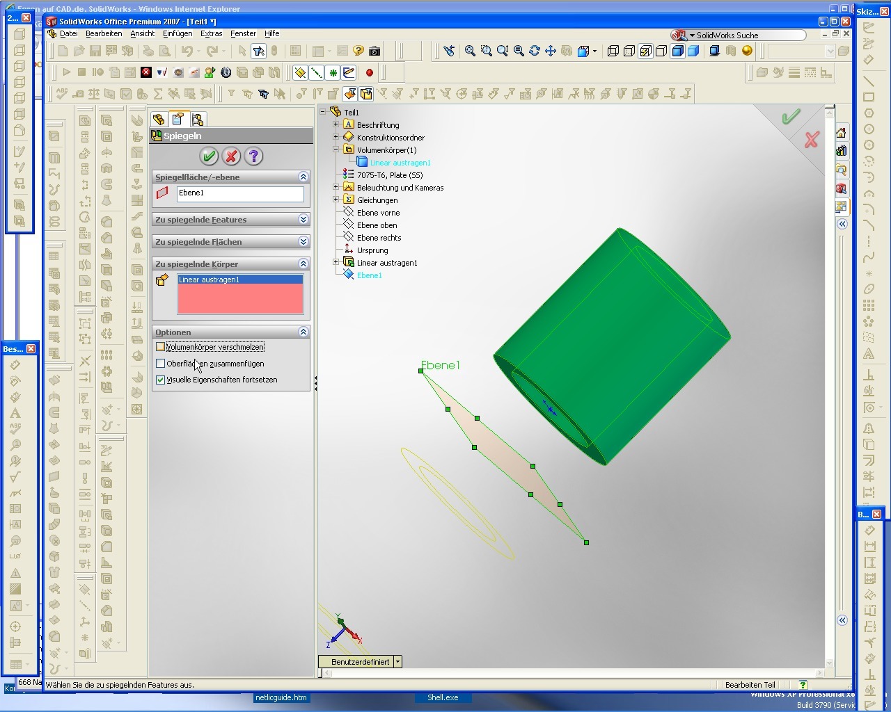

Hi, so auf die Schnelle...
G.  thomas

Vielen Dank,
funktioniert.
Gruß, ChriSl

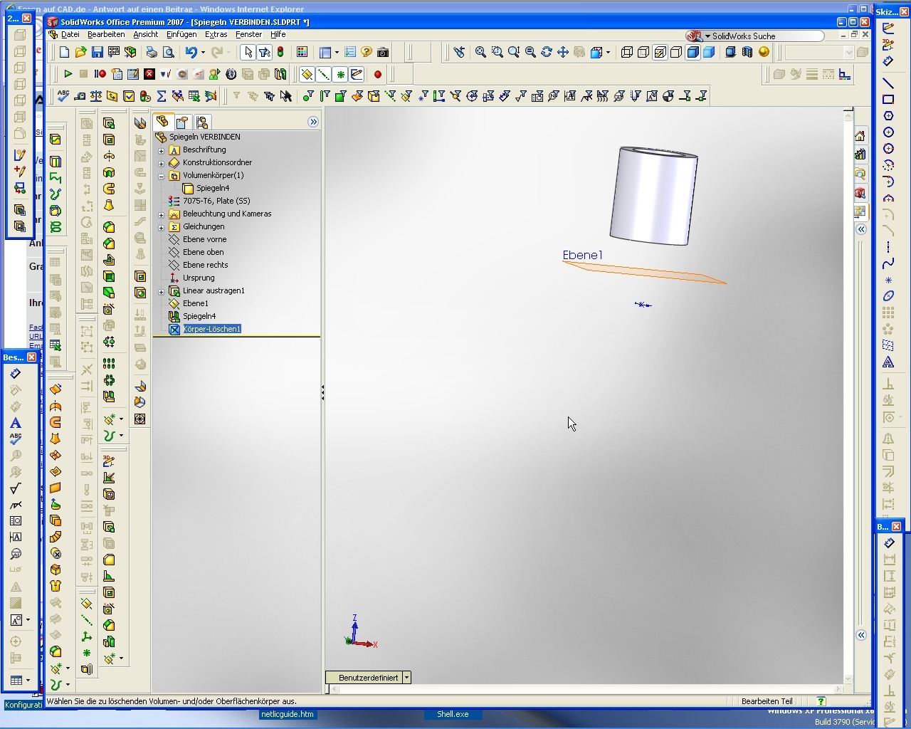

...eine Frage noch,
ist es möglich das gespiegelte Teil einzeln abzuspeichern ohne dem Referenzteil?

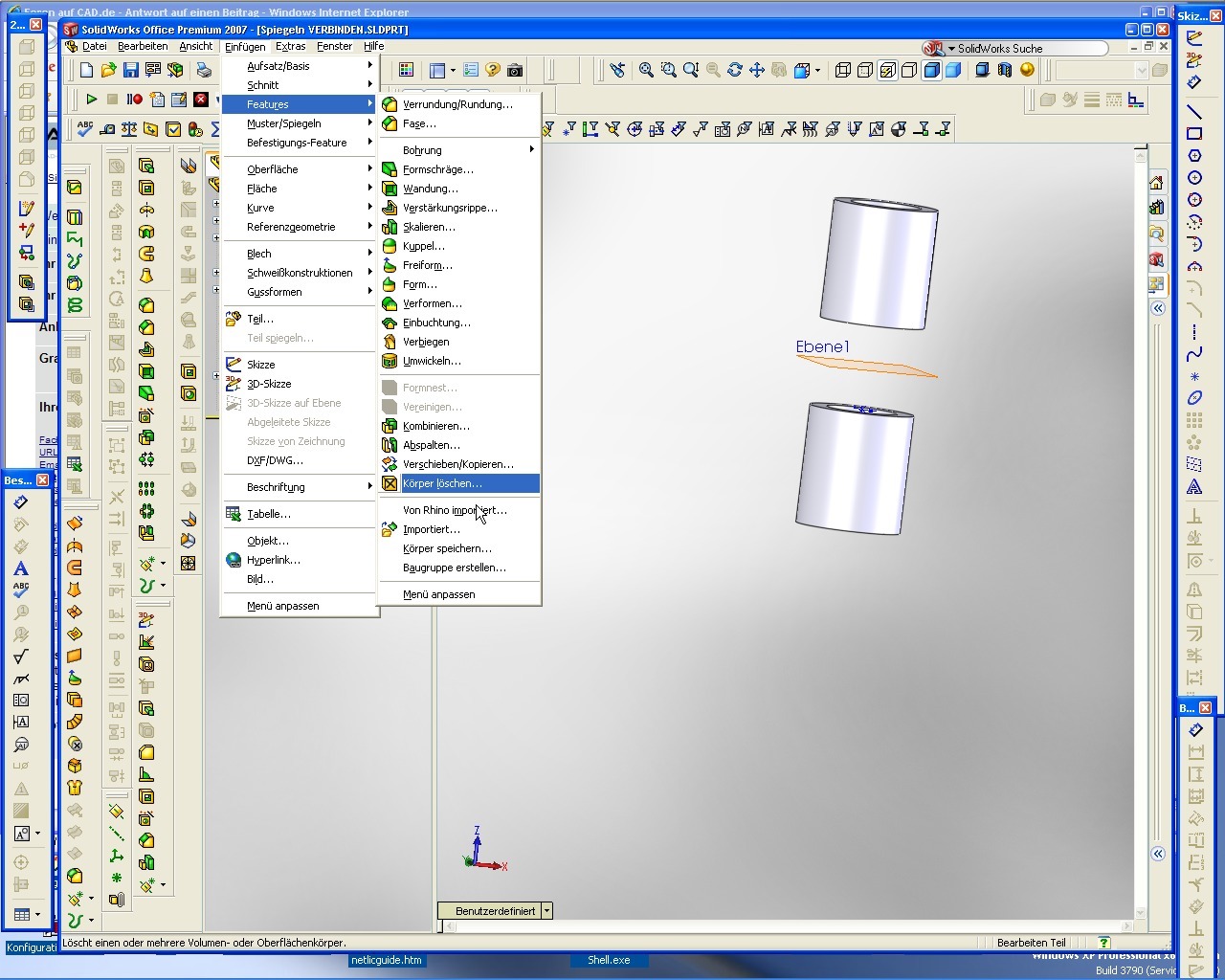

Hi ChriSl,
ja, speichern als, Körper LÖSCHEN.
G.  thomas

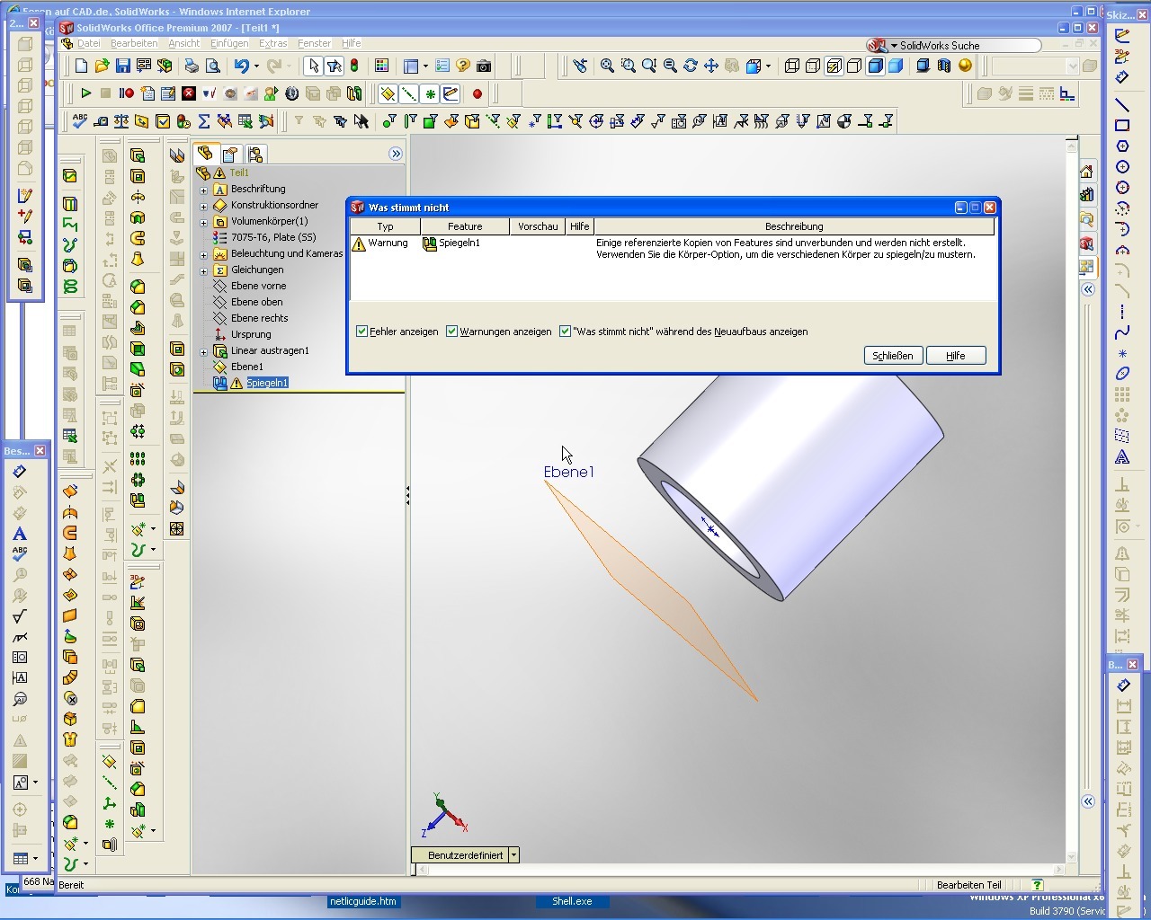

Hallo ChriSI
Ich habe bereits zwei Varianten beschrieben.
1. Version. http://ww3.cad.de/foren/ubb/Forum2/HTML/014233.shtml#000005
In dieser Version wird ein völlig neues Part unter einem neuen Namen erzeugt.
Dieses Teil hat noch seine Referenzen zum Original, dass heißt, änderst du im Original, geht die Kopie mit.
Ab SolidWorks 2008 lassen sich sogar die einzelnen Features im Featuremanager anzeigen.
2. Version. http://ww3.cad.de/foren/ubb/Forum2/HTML/014945.shtml#000002
In dieser Version wird im selben Part gespiegelt und z.B. mit 2 Konfigurationen beide Varianten gesichert.
Bis dahin
Grüße, Andi Beck

vielen Dank,
bin noch mit der ´07 unterwegs. Klappt genau so gut.
Gruß ChriSl
