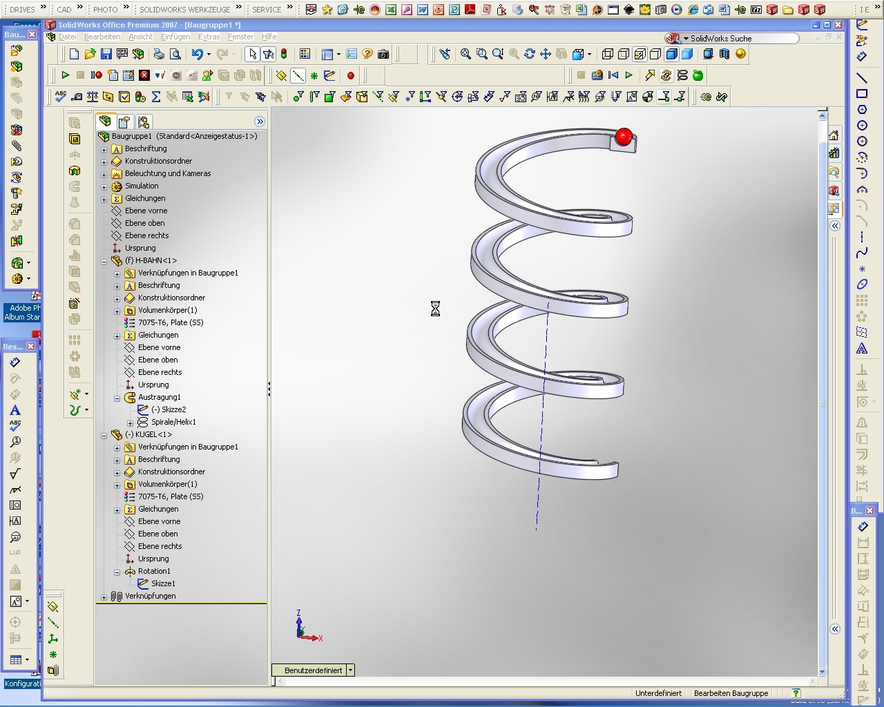

Hallo Leute
Ich bin ein Anfänger auf Solid Works ( 2007) und wollte eine Kugelbahn erstellen aber so wie es in den schon existierenden Beiträgen bekomme ich es einfach nicht hin. Ich erstelle erst eine Bahn mit Helix – erstelle eine Kugel. Die Kugel erstelle ich  mit rotation , nun füge ich diese in meiner Baugruppe ein nehme die Skizzenpunkte von der rotation Kugel und verknüpfe diese  mit den Eckpunkten am oberem Kugelbahnrand. Ich las die masse berechnen, gehe auf Simulation – Schwerkraft – und dort kann ich schon keine Richtung angeben. wenn ich jetzt das selbige mit einer geraden Rinne mach kann ich eine Kante anklicken um eine Richtung zu Definieren dann kann ich in der Simulation – Schwerkraft –Simulation berechnen  und abspielen lassen . Also es funktioniert bei mir nur nicht auf der Kugelbahn. Da ich Anfänger bin bräuchte ich mal eine etwas  einfache Anwendungsbeschreibung. Die im Beitrag schon veröffentlichen Beiträge wollte ich ausprobieren aber ich kann den weg nicht nachvollziehen.
Ich würde mich Riesig auf eine Lösung für Anfänger freuen.
Danke schon mal im voraus.

Hi upnock,
als Richtung die temporäre Achse der Helix wählen (Ansicht, temporäre Achsen einblenden).
Habe es Dir nachgebaut.

Danke für die schnelle antwort aber bei klappt das nicht so richtig , ich kann den Helix nicht als temporäre Achse oder als Führung angeben . ich habe es geschafft das bei mir mit Verknüpfung der beiden Kugelpunkte mit Bahn und Schwerkraft kante von der Kugelbahn unten  mit der Richtung nach unten zu berechnen und es läuft , aber nur eine halbe Umdrehung von oben nach unten . Auch neues berechnen der Kugel hat nicht gebracht und ich habe eine Bahn mit 5 Umdrehungen aber es läuft nicht so wie bei dir.  Hilfe ich werde noch wa.....

Hi upnock,
1. Material zuweisen wäre nich schlecht.... Gewöhne Dich daran!
2. Das mit der temporären Achse ligt wohl daran, daß Dein Profil auf einer geneigten Ebene liegt.
  Habe eine Achse mit zwei Ebenen gemacht.
G.  thomas

Das heißt also ich muss meiner Kugel Material zuweisen – die Achse über zwei neue Ebenen erstellen  - über Simulation  Schwerkraft – Berechnen – dann muss es laufen , aber als Schwerkraft Richtung muss ich dann die neu erstellte Achse eingeben oder? Aber ich habe gesehen du hast Gleichungen geschrieben oder entstehen diese von selbst.

Bei der Richtungswahl schauen wohin der eingeblendete Pfeil zeigt - sonst läuft die Kugel von U. nach O.
