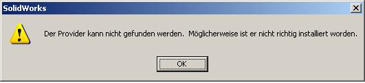

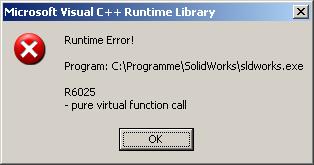

Hallo Forum,
Wir verwenden SW 2007 und ich bin dabei eine Zeichnung von einer doch größeren BG zu erstellen.
Leider habe ich es bis jetzt nicht geschft eine Ansicht auf meinem Zeichnnblatt zu positioniern.
Anhängende Fehlermeldungen habe ich bei meinem Versuchen erhalten.
Kann Sie da jemand einen Reim darauf machen wo der Fehler liegt.

Welches ServicePack? Was für eine Ansicht? Was sagt Dein Resellersupport? Gehen kleine Zeichnungen?

Wir verwenden SP5.0
Eine normale Draufsicht
Habe ich noch nicht kontaktiert.
Ja

    ich hatt mal eine reproduzierbaren absturz bei einem Blechteil
    Teil in Konfiguration "vereinfacht" gespeichert.
    Ansicht einfügen sollte Abwicklung von Konfiguration "Standard" werden.
    SWXSolidWorks ist regelmäßig abgeschmiert.
    ich hab dann das Teil in standard gespeichert, dann konnte SWXSolidWorks auch die Abwicklung von Standard generieren.

    Habt Ihr Zusatzanwendungen am Laufen?!

    Was meinst du mit Zusatzanwendungen
    Piping haben wir in Verwendung fals du das meinst
