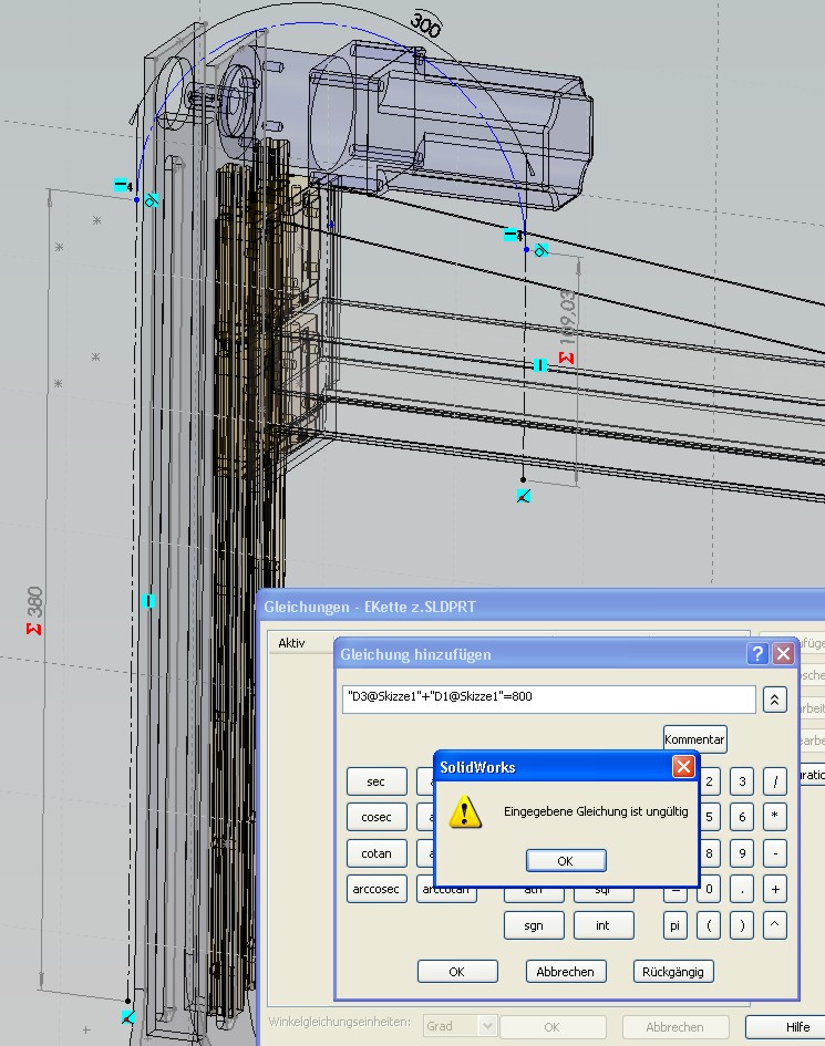

ich würde gerne das Abrollen einer Energiekette an einer Linearachse (vereinfacht)abbilden.
Dazu wollte ich als ersten Schritt eine Skizze einfügen, auf Bauteilpunkte beziehen und durch Gleichungen bestimmen. U.a. sollte eine best. konstante Gesamtlänge erhalten bleiben. Wie läßt sich die Summe mehrerer Variablenwerte festlegen? Nach dem Muster
summe("D3@Skizze1","D1@Skizze1")="Kettenlaenge"
kettenlaenge=800
oder
"D3@Skizze1"+"D1@Skizze1"=800
funktioniert es nicht (Fehlermeldung ungültige Gleichung).
Geht das irgendwie anders?
Danke & Grüße,
Kerstin

erstellt am: 09. Jan. 2008 13:06    Editieren oder löschen Sie diesen Beitrag!  <-- editieren / zitieren -->   Antwort mit Zitat in Fett Antwort mit kursivem Zitat    Unities abgeben: 1 Unity (wenig hilfreich, aber dennoch)2 Unities3 Unities4 Unities5 Unities6 Unities7 Unities8 Unities9 Unities10 Unities Nur für helical sweep 10 Unities + Antwort hilfreich
Kurzer Schnellschuß:
Versuch mal
"D3@Skizze1"=800-"D[edit]1[/edit]@Skizze1"-"D2@Sizze1"...
Irgend eine Länge musst du halt festlegen oder alle gleichlang machen.
Gruß, Jens

erstellt am: 09. Jan. 2008 13:25    Editieren oder löschen Sie diesen Beitrag!  <-- editieren / zitieren -->   Antwort mit Zitat in Fett Antwort mit kursivem Zitat    Unities abgeben: 1 Unity (wenig hilfreich, aber dennoch)2 Unities3 Unities4 Unities5 Unities6 Unities7 Unities8 Unities9 Unities10 Unities
Hallo Jens!
Leider funktioniert es auch nicht durch Umstellen der Gleichung ( - statt +).
SWX scheint Beziehungen aus der Geometrie (Verankerung der Skizzenendpunkte an den Bauteilen) und Gleichungen nicht unter einen Hut zu kriegen

erstellt am: 09. Jan. 2008 14:08    Editieren oder löschen Sie diesen Beitrag!  <-- editieren / zitieren -->   Antwort mit Zitat in Fett Antwort mit kursivem Zitat    Unities abgeben: 1 Unity (wenig hilfreich, aber dennoch)2 Unities3 Unities4 Unities5 Unities6 Unities7 Unities8 Unities9 Unities10 Unities Nur für helical sweep 10 Unities + Antwort hilfreich
Die Gleichung muß die Form haben: Bemaßungsname=Ausdruck
Wie auch Jens es vorschlug. Hast Du das probiert?!?!
Nicht vorher der Ausdruck. Im Ausdruck kannst Du fröhlich
rechnen, das geht eigentlich gut auch mit gesteuerten Maßen,
die Du irgendwo abgenommen hast.

erstellt am: 09. Jan. 2008 14:48    Editieren oder löschen Sie diesen Beitrag!  <-- editieren / zitieren -->   Antwort mit Zitat in Fett Antwort mit kursivem Zitat    Unities abgeben: 1 Unity (wenig hilfreich, aber dennoch)2 Unities3 Unities4 Unities5 Unities6 Unities7 Unities8 Unities9 Unities10 Unities
Original erstellt von Lutz Federbusch:
Ja, habe ich nach dem Muster versucht, funktioniert leider nicht.

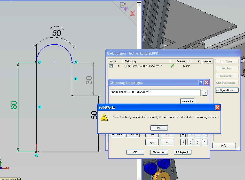

erstellt am: 10. Jan. 2008 12:00    Editieren oder löschen Sie diesen Beitrag!  <-- editieren / zitieren -->   Antwort mit Zitat in Fett Antwort mit kursivem Zitat    Unities abgeben: 1 Unity (wenig hilfreich, aber dennoch)2 Unities3 Unities4 Unities5 Unities6 Unities7 Unities8 Unities9 Unities10 Unities Nur für helical sweep 10 Unities + Antwort hilfreich
Original erstellt von helical sweep:
2 Maße (80=a und 30=b) müssen sich bei verändern des Maßes 50=c ändern. Dazu müsste man eben so eine Beziehung nach dem Muster a+b=const. angeben können. Aber auch a=const-b und b=const-a wird nicht akzeptiert (siehe Meldung im Anhang).
Die Lösung für das Dreieck basiert, so wie ich das sehe, auf einer grafischen Lösung, die ich so nicht auf die E-Kette übertragen kann
Ich hoffe mal, das Maß c ist nicht die Bogenlänge sondern die Bemaßung für das "freie" Stück zw Ursprung und rechter Linie.
Warum kannst du die grafische Lösung nicht nutzen? Ich hab da mal was vorbereitet:
Bild 1: Man erstellt eine Linie (für Gesamtlänge) und auf der 2 weitere Linien, die man mit den Linien a und b gleichsetzt(siehe rote Linien). (Bei mir liegen die beiden nur zur Verdeutlichung daneben.)
Bild 2 und 3: So sieht es aus, wenn man am rechten Punkt zieht. Wenn man will, kann man jetzt das freie Stück noch bemassen.

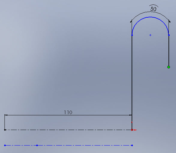

erstellt am: 10. Jan. 2008 12:57    Editieren oder löschen Sie diesen Beitrag!  <-- editieren / zitieren -->   Antwort mit Zitat in Fett Antwort mit kursivem Zitat    Unities abgeben: 1 Unity (wenig hilfreich, aber dennoch)2 Unities3 Unities4 Unities5 Unities6 Unities7 Unities8 Unities9 Unities10 Unities Nur für helical sweep 10 Unities + Antwort hilfreich
hallo,
also das was du machen willst, geht durchaus mit Gleichungen ...
Nur ...
... du hast offensichtlich Verständnisprobleme, und die gleich mehrfach!
1. Brauchst du nur eine Gleichung! Denn dein kurzes Ketten-Ende kannst du gar nicht per Gleichung steuern, denn es ist ein gesteuertes Maß - wie du an der grauen Farbe erkennen könntest ...
2. Sind deine Gleichungen falsch, damit errreichst du nicht das was du willst.
3. deine 2. Gleichung wird nicht deshalb nicht akzeptiert, weil b=const-a nicht akzeptiert wird, sondern weil du auf das falsche Maß geklickt hast - erkennbar ander grünen Farbe - ... und 80-80 sind nun mal 0 und 0 wird als Maßwert nicht akzeptiert.
Ich hab dir mal einen Screenshot angehängt, da siehst du, wie es geht - genaugenommen kannst du das alles in eine Gleichungen stecken, du kannst aber auch (wie ich) der besseren Übersichtlichkeit mit Zwischenwerten und Kommentaren arbeiten.
mfg uc

erstellt am: 11. Jan. 2008 17:46    Editieren oder löschen Sie diesen Beitrag!  <-- editieren / zitieren -->   Antwort mit Zitat in Fett Antwort mit kursivem Zitat    Unities abgeben: 1 Unity (wenig hilfreich, aber dennoch)2 Unities3 Unities4 Unities5 Unities6 Unities7 Unities8 Unities9 Unities10 Unities
Original erstellt von CAD-Maler:
Ich hoffe mal, das Maß c ist nicht die Bogenlänge sondern die Bemaßung für das "freie" Stück zw Ursprung und rechter Linie.[i]
Ja.
Warum kannst du die grafische Lösung nicht nutzen? Ich hab da mal was vorbereitet:...
Jetzt hab ich´s kapiert [auch wenn die Screenshots nicht ganz passen, oder?].
Original erstellt von u.clemens:
hallo,
Nur ...
1. ...
Jep, so geht´s über Gleichungen (trotz multipler Verständnisprobleme...).

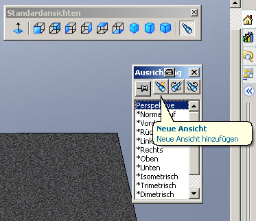

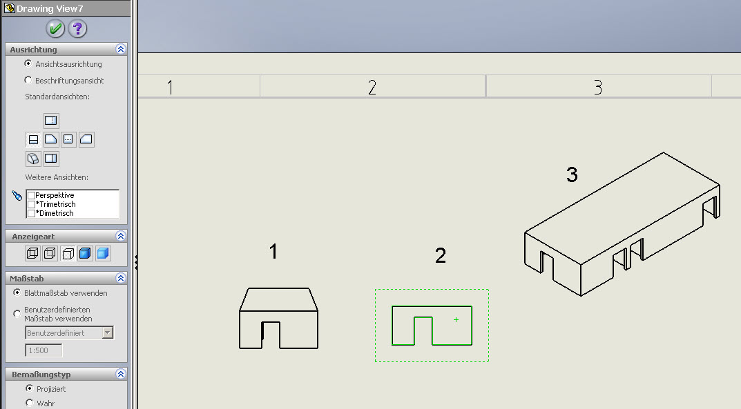

erstellt am: 11. Jan. 2008 21:01    Editieren oder löschen Sie diesen Beitrag!  <-- editieren / zitieren -->   Antwort mit Zitat in Fett Antwort mit kursivem Zitat    Unities abgeben: 1 Unity (wenig hilfreich, aber dennoch)2 Unities3 Unities4 Unities5 Unities6 Unities7 Unities8 Unities9 Unities10 Unities Nur für helical sweep 10 Unities + Antwort hilfreich
Huhu!
Die Screenshots haben damals™ schon gepasst.   Scheinbar sind die durch meinen nächsten Beitrag (http://ww3.cad.de/foren/ubb/Forum2/HTML/014329.shtml#000001)irgendwie überschrieben worden... Sehr mysteriös.
Kann mir das jemand erklären?
Im Prinzip reicht aber auch die 3. Skizze und ein bisserl Phantasie.
