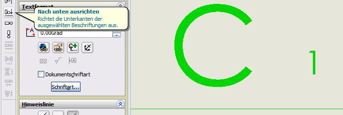

Ich bin auf folgendes Problem gestoßen: Wir möchten  in einer Zeichnung Platzhalter-Maße mit Index versehen, also an eine Maßlinie z.B. C1 schreiben. Die 1 soll dabei tiefgestellt sein. Ein typische Fall von: „Mit AutoCAD ging das doch!“ Habe im Forum [url=http://ww3.cad.de/foren/ubb/Forum2/HTML/011168.shtml#000000

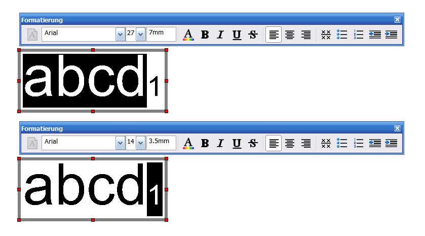

Hallo Hendrik,
geht nicht gibt's nicht      . Du kannst die Buchstaben in einer
anderen Größe formatieren als den Index... (siehe Bild)

Danke erstmal für die Vorschläge. Ich schließe mich aber der letzten Frage an: Wie gruppiere ich eine Beschriftung mit einem Maß?
Mein Workaround sieht bisher so aus, dass ich einen entsprechenden Bezugshinweis erstelle (mit "Stapel") und den näherungsweise genau von Hand auf der Maßlinie platziere.

Ev. so: Maß und Bezugshinweis markieren --> nach unten ausrichten wählen. Bezugshinweis hängt nun aber an der Maßlinie - zu tief?

mit der Alt Taste kann man den Bezugshinweis exakt positionieren, ohne, dass er ständig versucht irgendwo anzudocken. Dann kann man ihn mit der Bemaßung gruppieren (dafür gibts auch einen Button).

erstellt am: 21. Nov. 2007 11:49    Editieren oder löschen Sie diesen Beitrag!  <-- editieren / zitieren -->   Antwort mit Zitat in Fett Antwort mit kursivem Zitat    Unities abgeben: 1 Unity (wenig hilfreich, aber dennoch)2 Unities3 Unities4 Unities5 Unities6 Unities7 Unities8 Unities9 Unities10 Unities Nur für TronX 10 Unities + Antwort hilfreich
Original erstellt von rOb.:
Verrätst du uns auch, wo wir den finden?  Bitte?
"Optimismus ist lediglich ein Mangel an Informationen"
rOb.
Sehen Sie sich das Profil von rOb. an!   Senden Sie eine Private Message an rOb.  Schreiben Sie einen Gästebucheintrag für rOb.
Beiträge: 514
Registriert: 05.02.2003
erstellt am: 21. Nov. 2007 11:56    Editieren oder löschen Sie diesen Beitrag!  <-- editieren / zitieren -->   Antwort mit Zitat in Fett Antwort mit kursivem Zitat    Unities abgeben: 1 Unity (wenig hilfreich, aber dennoch)2 Unities3 Unities4 Unities5 Unities6 Unities7 Unities8 Unities9 Unities10 Unities Nur für TronX 10 Unities + Antwort hilfreich
Original erstellt von ess-jay:
Bei mir links unten :-)
Ich hab mal nachgesehen wo ich den her habe:
Rechtsklick auf irgendeine Leiste/Anpassen/Befehle/und dann liegt der in der Menüleiste "Ausrichten"
Gruß, Robert

erstellt am: 21. Nov. 2007 12:07    Editieren oder löschen Sie diesen Beitrag!  <-- editieren / zitieren -->   Antwort mit Zitat in Fett Antwort mit kursivem Zitat    Unities abgeben: 1 Unity (wenig hilfreich, aber dennoch)2 Unities3 Unities4 Unities5 Unities6 Unities7 Unities8 Unities9 Unities10 Unities Nur für TronX 10 Unities + Antwort hilfreich
JEPP, jezz hab ich ihn auch.
Sieht so aus:
und ist zu finden in der "Ausrichten"-Symbolleiste.
Aber damit kann ich nur Bezugshinweise gruppieren, keine Bemaßungen mit Bezugshinweisen. Jedenfalls in SWX2006. Schaade...

erstellt am: 26. Nov. 2007 11:33    Editieren oder löschen Sie diesen Beitrag!  <-- editieren / zitieren -->   Antwort mit Zitat in Fett Antwort mit kursivem Zitat    Unities abgeben: 1 Unity (wenig hilfreich, aber dennoch)2 Unities3 Unities4 Unities5 Unities6 Unities7 Unities8 Unities9 Unities10 Unities Nur für TronX 10 Unities + Antwort hilfreich
gruppe.zip
sowas suche ich schon lange, wie gruppierst du denn Bemaßung und Bezugshinweis? Im RMT hab ich da keine Möglichkeit, und auch sonst noch nichts gefunden...
...Aber damit kann ich nur Bezugshinweise gruppieren, keine Bemaßungen mit Bezugshinweisen. Jedenfalls in SWX2006. Schaade...
sorry Leute, war paar Tage weg ...
Also bei mir gehts ohne Probleme: Maß und Bezugshinweis markieren, RMT - Gruppieren auswählen, fertig.
Siehe Anhang! (geht leider nicht größer wegen Upload-Beschränkung)
