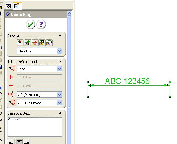

von MS-Word her kenne ich, dass man einen Text markieren kann und diesen durch Strg und + bzw. Strg und # verkleinern und hoch- bzw. tiefstellen kann.
Jetzt dachte, dass das auch in SWXSolidWorks funktionieren würde, um einen Bemaßungstextanhang klein und tief zu stellen. Dabei zeigt sich, dass durch Strg und + zwar der zuvor markierte Text im Dialogfeld klein und tiefgestellt angezeigt wird, jedoch im Grafikfenster hat es keinerlei Auswirkung.
Hat jemand von Euch einen Trick auf Lager, wie's doch funktioniert?

wie wär's, wenn du dafür die Möglichkeiten der Toleranzangaben mißbrauchst ... ?

Ok ok - auf die einfachsten Dinge kommt man nicht ...
Vielen Dank noch mal!
