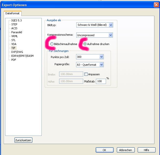

Hallo an alle,
hat schon jemand bei SWXSolidWorks 07 SP4 das Problem gehabt, dass beim Speichern einer 2-D-Zeichnung als tif nur eine "leere" Datei entsteht?(nur di Datei ohne Inhalt)
Ich konnte immer die Funktion "tif erstellen" unter Speichern nutzen!
Jetzt nicht mehr! Hat das schon jemand gehabt?
Oder muss ich jetzt den umnständliche Weg über das Drucken gehen und mir daraus ein tif erzeugen lassen?
Ist das ein Fehler von SWx07SP4?
Alex

Hallo alex2411,
ich kann dir leider nur nicht sagen wie es im SP 4 ist.... aber im SP5 funktioniert es.
Vielleicht hilft dir ein Update.
KoQ

im SP4.0 funktioniert es auf jeden Fall auch. Was bei Dir schief läuft Alex ist per Ferndiagnose schwierig zu sagen. Kannst Du das Modell mit Zeichnung nicht mal als Versuch auf einem anderen Rechner öffnen und versuchen ein TIF zu erzeugen? Damit kann man Deinen Rechner als Problem gegbenenfalls als ausschließen.
MFG Robert Hess

Hallo Alex,
hast du den Effekt bei beiden Optionen?
