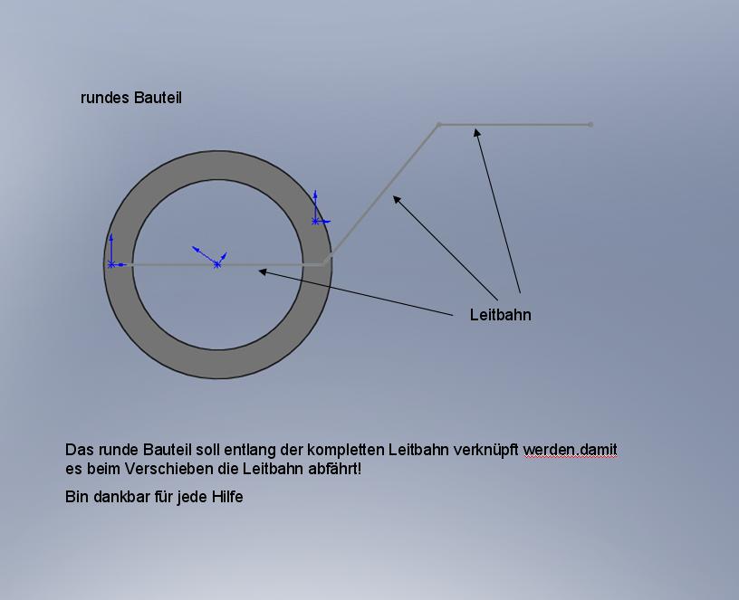

Hallo Zusammen!
Ich habe eine Problem, sieht einfach aus, aber ich habe es noch
nicht geschafft es richtig hinzubekommen.
Also: Ich habe ein rundes Bauteil und ich will das es entlang einer Leitbahn sich bewegt, sobald ich es mit der maus Verschiebe.
Kann mir da jemand auf die schnelle Helfen?
Bild ist auch mit dabei.
Vielen dank schon im Vorraus.

Idee:
- Wenn in der Bahnskizze nur Linien (keine Radien sind), nutze die Funktion "Spline anpassen" innerhalb der Skizze.
- Aus der Skizze machst Du eine linear ausgetragene Oberfläche
- Die Achse deines Ringes verknüpfst Du dann mit der Oberfläche
- ggf. noch weitere Freiheitsgrade mit z.B. "Parallel" entziehen, damit der Ring nicht taumelt.
Das sollte dann tun!

Also, ich habs bis jetzt noch nicht geschafft, für diese Anwendungsfälle Achsen mit Oberflächen zu verknüpfen.
Dies funktioniert ausschließlich mit Punkten, u.a. auch mit dem Ursprungspunkt.
Wie Teddibaer sonst noch schreibt, die Rollenachse "parallel" mit den relevanten Ebenen verknüpfen.

Super, die Lösung von Teddibaer war für mich das Richtige -> danke + Punkte

Ich muss noch hinzufügen das ich aber nicht die Skizze linear ausgetragen habe, sondern den
Mittelpunkt von dem runden Bauteil direkt mit der Linie (Spline) von der Zeichnung verknüpft habe.

Hallo wago!
Also ich habe den Mittelpunkt von dem runden Bauteil mit der Spline aus der Zeichnung verknüft, dann ging es.
Der Knackpunkt für mich war, wie ich aus den drei einzelnen Linien
eine Spline erstelle, der Rest ist dann einfach gewesen.
