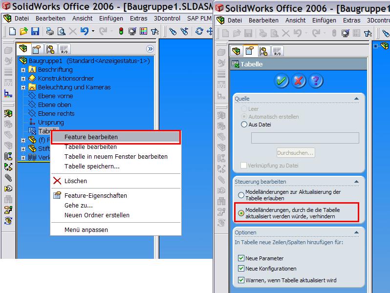

Symetrisch Verknüpfung um den Stift seitlich im Langloch zu positionieren. Dazu die beiden Seitenflächen und die Mantelfläch des Stiftes wählen, Symetrieebene die Mittelebene des Stiftes nehmen. Das mit der Limit Verknüpfung um den Verfahrweg einzuschränken wär ne super Sache, aber die Funktion ist total buggy, da sich die Ausgangposition bzw. der Wert den man als Ausgangsposition definiert aktualisiert sich wenn man den Stift bewegt. Workaround Parameter der Limit Verknüpfung über Tabelle machen und Tabelle gegen Modelländerungen schützen.
Hallo brainseks, genau das ist das Problem!
Tabelle gegen Modelländerungen schützen. [/B]
Jetzt muss ich nur noch herausfinden wie das geht, habs noch nie gemacht....

Limit-Verknuepfung.zip
Habs mal angehängt wie das gehen würde.

kleiner Nachtrag noch, will man das ganze auf die Ursprungsposition zurücksetzen, geht man auf Tabelle bearbeiten, geht wieder aus der Tabelle raus ohne was zu verändern, dann setzt sich die Mechanik zurück.
