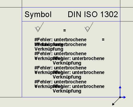

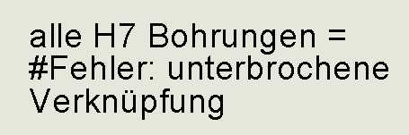

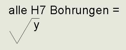

ich habe folgendes Problem mit SolidWorks 2006 SP 5.0:
Beim Verwenden eines Blocks
funktionieren eingefügte Oberflächenzeichen nicht.
Wenn man den Block definiert und danach aufs Blatt zieht, gibt es keine Probleme.
Startet man jedoch SWXSolidWorks neu, und versucht nochmals den gleichen Block aufs Blatt zu ziehen, werden die Oberflächenzeichen nicht angezeigt.
Die angehängten Bilder sagen vielleicht mehr...

Hallo Weinel,
du kannst ein Oberflächenzeichen in Bezugshinweise einfügen!
Im angefügten Bild kannst du es sehen!
Ich bekomm aber den gleichen Fehler wie beim Tobias!!

ich kann das Problem auch nachvollziehen. Es ist scheinbar ein Bug, der mit den Layern zusammenhängt (siehe hier ). Wenn man im Block ein Oberflächenzeichen einfügt, wird dies als Beschriftung auf den aktuellen Layer gelegt. Wenn man im PropertyManager den Layer auf -Kein- einstellt, bleibt auch die Verknüpfung erhalten (<OBJECT ID="xx"> = Eigenschaft der Beschriftung, sprich das Oberflächenzeichen).
War zumindest bei mir so ('07 SP1). Wer hat's schon beim Support/Reseller gemeldet?
