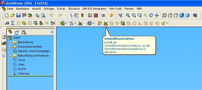

Da bin ich wieder und begrüße euch mit einem freundlichen "Hallo"...
... um auch schon zum Problem zu kommen *g*
Also folgendes: Kenne vom Inventor "Schweißbaugruppen"
Irgendwie komm ich im Soli damit nicht klar...
Schweißen funktioniert nur im Einzelteil (was soll es da), aber in der BG nicht (fehlt mir)
Is das ein Fehler im Programm, oder bin ich zu blöd die Schweißbaugruppen zu erstellen?

soviel ich weiß ist ein Schweißteil in einem Part zu erstellen, und ist keine Baugruppe.

Aber das versteh ich nicht so ganz. Wenn das in einem Part erstellt wird. Woher bekomm ich dann die Einzelteilzeichnungen?

Einzelteilzeichnungen bekommt man via relativer Ansicht.
Soll aus dem Einzelteil eine Baugruppe mit eigenständigen sldprt´s werden, mit der RMB auf den Zuschnittordner klicken und dort Baugruppe erstellen auswählen.
Geschweisst werden kann auch in der Baugruppe als Baugruppenfeature, allerdings fehlen dort Funktionen wie z.B. das Trimmen, ...
Schau mal in der Hilfe nach, oder in den Online-Lehrbüchern, da steht alles (!) drin.

wir behandeln ein Schweißkonstruktion auch nur wie ein einzelnes Teil. D.h. wir machen eine Ableitung vom Schweißteil und bemaßen nur das wie es am Schluß eben aussehen soll. (Gutes Deutsch von mir - Sorry!     )
Und wenn wir, bzw. die Detaillierer, besonders lustig und gut drauf sind, schreiben sie evtl. noch die Abmaße des Halbzeugs aus dem die einzelnen "Teile" bestehen, in die Zeichung (z.B. Fl 100x50x100 - 1.0037).

wenn du ET Zeichnungen brauchst dann BG und Teile, dann kannst du alle Zeichnungen sauber ableiten die du brauchst... Kantteile Brennzuschnitte usw...
ist ein Weg, aber nicht der einzige...
Kommt immer drauf an was dein spezieller Fall erfordert würd ich sagen...

Also Danke erst mal, Leute!
Erklär jetzt einfach mal das Problem.
Normalerweise reicht es für unsere Zwecke, die Teile einfach zu verknüpfen, und ohne Nähte abzuleiten.
Nun soll der Schneepflug allerdings in eine Bedienungsanleitung mit Ersatzteilliste, also Detailansichten, Explosionen u.s.w.
Da aber viele Schweißbaugruppen enthalten sind, sieht es total blöd aus, wenn die Nähte fehlen. Aber das soll ein ordentliches Prospekt werden, und ich will nicht jede Naht einzeln modellieren.
Leider begreif ich nicht, wie das Baugruppenfeature schweißen funktionieren soll, obwohl ich die Hilfe dazu gelesen hab. Irgendwie geb i scheinbar immer die falschen Suchbegriffe ein...

Hallo Börk,
wie schon gesagt kann man/frau Schweißbaugruppen als Multibody-Part(sogenannte Schweißkonstruktionen)oder als Baugruppe und Einzelteilen aufbauen. Beide Seiten haben Ihre Vor- und Nachteile. Schweißnähte kann man bei beiden Vorgehensweisen einbringen. (mehr oder weniger)
Hier ist das Multibody-Part zumindestens bei Kehlnähte sowie bei der Erstellung an sich im Vorteil. Für einfache Schweißgestelle, wo keine Notwendigkeit von Einzelteilen besteht (vor allem für die Dokumentation des Prozesses, mit Bearbeitung nach dem Schweißen, etc.) würde ich das Multibody-Part bevorzugen. Bei der Erstellung von Einzelteilzeichnungen mit dem Befehl "Relativ" liegt auf der Zeichnung jedes mal das ganze Modell und nicht nur das Einzelteil. Dies kostet für die Zeichnung ne Menge Performance.
Bei komplexen Schweißbaugruppen würde ich die konventionelle Methode benutzen und die entsprechenden Schweißnähte nur in der Zeichnung als Symbol anbringen. Frohes Schaffen.
