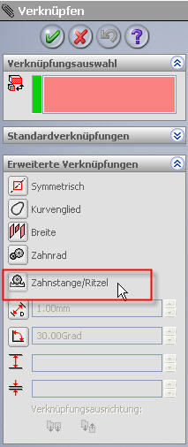

Guten Morgen,
Meine kurze Frage lautet:
Wie kann ich eine Verknüpfung einer Verstellung machen.
Kurz erklärt:
Ähnlich wie bei einem Schraubstock - Spindel drehen - Schlitten bewegt sich. Ich möchte ein Trapezgewinde simulieren mit 3 mm Steigung und das soll dann soweit gehen, bis der Anschlag erreicht ist.
Ich danke schon mal im voraus.
Gruß Ralph

versuch es mal über Verknüpfungen-erweiterte Verknüpfungen-Zahnrad

Zu meiner Schande muß ich gestehen, dass ich diese Beschreibung noch nicht so ganz verstanden habe.
Ich versuche es aber noch einmal.
Original erstellt von Kerian:
Kerian
Hier finde ich bis jetzt auch keine Lösung.
Gruß Ralph

Original erstellt von Rapti:
SWX2007
Rapti
Zahnstange Ritzel habe ich in 2007 auch schon versucht. Ist mir allerdings noch nicht so gelungen.
Ich suche jetzt allerdings eine Lösung für 2006.
