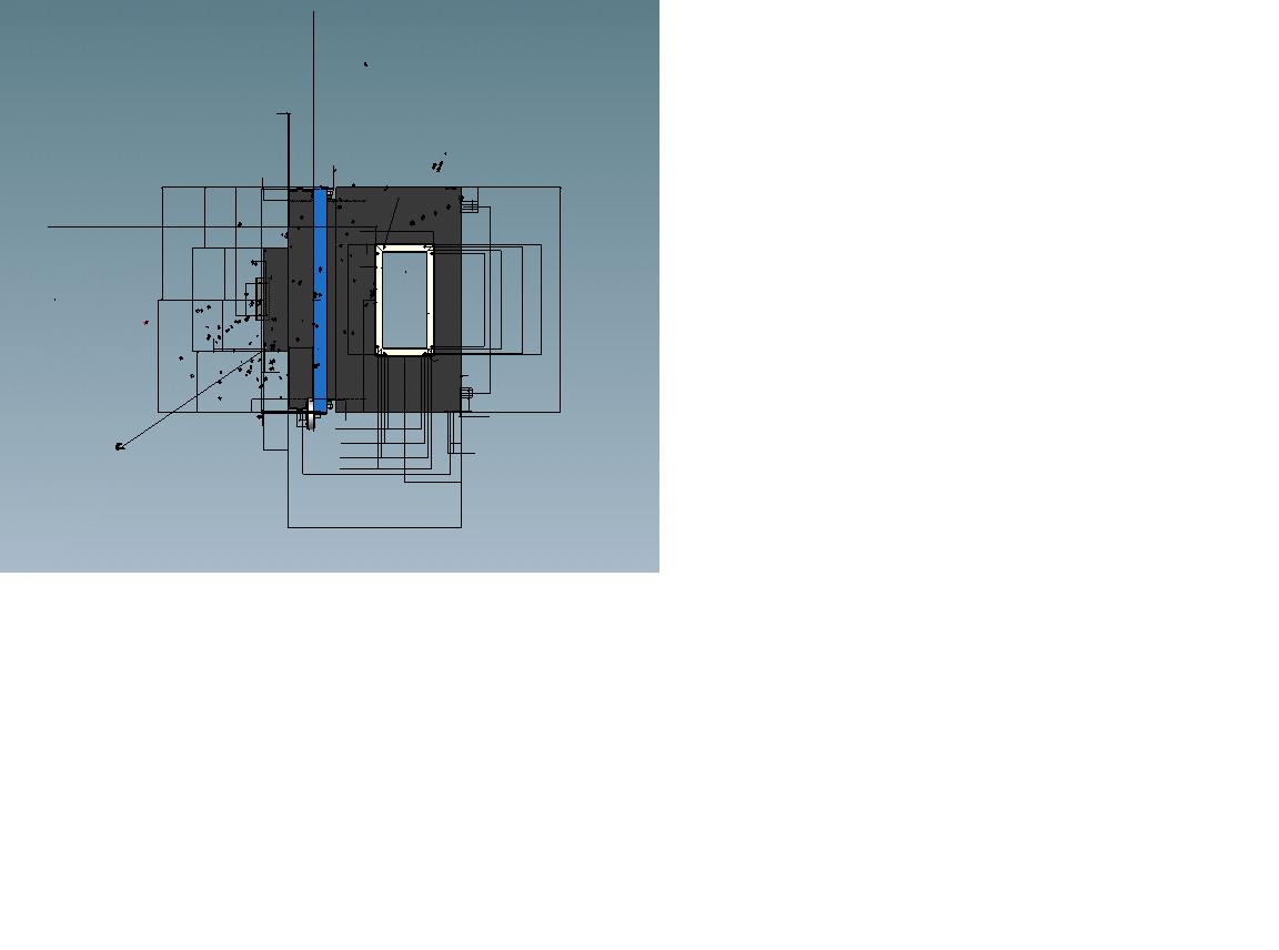

wir sind nun dabei, seit heute Morgen SW2005 SP3.0 produktiv einzusetzen. Verknüpfungsfehler,Komponentenmuster-Fehler (nicht Featuregesteuert und alle (noch nicht entdeckten) Fehler, die vor dem Wechsel nicht angezeigt wurden, werden wir von Hand korrigieren müssen. Desweiteren werden Featurebemaßungen in Baugruppen und unterliegenden BG dargestellt/angezeigt obwohl in "Ansicht" "alle Typen ausgeblendet" sind. Wir bekommen sie durch "Feature-Bemaßungen anzeigen" Haken entfernen wieder ausgeblendet, aber bei einer nächsten Aktion, z.B. Teil kopieren in der BG, sind sie wieder da die "Feature Bemaßungen. Hat noch jemand solche Probleme mit SW2005 gehabt und hat diese, wie auch immer, beheben können.

ich habe dieses Problem dann gehabt, wenn in einzelnen Bauteilen oder Baugruppen Skizzen eingeblendet waren. SWXSolidWorks hat dann in der BG alle Masse zu dieser Skizze eingeblendet, obwohl die entsprechenden Einstellungen gemacht wurden.
Ich musste dann in den Einzelteilen die Skizzen definitiv ausblenden.

Das Problem liegt wohl, wie schon Rapti beschrieben hat, in den eingeblendeten "Feature" - Skizzen in den eingebauten Teilen. Die eingeblendeten Skizzen der jeweiligen Teile in der BG werden auch die dazugehörigen Bemaßungen angezeigt.
Ich habe jetzt noch die Hoffnung, dass vielleicht jemand von euch ein enstprechendes Tool (z.B. Makro) hat, welches die Teile öffnet, die eingeblendeten Feature-Skizzen prüft und wenn sie eingeblendet sind diese ausblendet und die Datei wieder schließt. Vielleicht gibt es ja so ein oder ein ähnliches Wundermittel. Nochmals vielen Dank!!!
